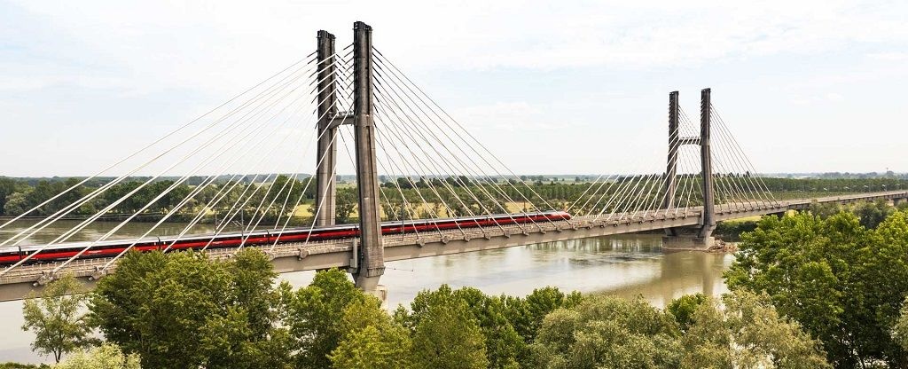

SOSTITUZIONE DEGLI APPOGGI DEL PONTE STRALLATO SUL PO
Da lunedì 14 a giovedì 17 agosto RFI sostituirà i due appoggi su una delle pile principali (lato Bologna) del ponte strallato sul fiume Po.
Per consentire l'operazione sarà necessario sollevare l'impalcato del ponte - ovvero la parte su cui poggiano i binari - di circa 6 centimetri, per mezzo di 18 martinetti idraulici ciascuno con una potenza di 2500 kN. Ciò permetterà di liberare le zanche inferiori e il perno superiore degli appoggi dalle relative contropiastre annegate nell'impalcato. Il trasporto e lo scarico dell'attrezzatura necessaria, (martinetti, centraline, gruppi elettrogeni, ecc.) e dei nuovi appoggi avverrà con l'impiego di un sollevatore telescopico. Una volta terminato l'intervento di sostituzione, l'impalcato verrà riabbassato e saranno svolte le necessarie verifiche di sicurezza tramite un sistema di monitoraggio che registra i parametri strutturali in tempo reale dell'opera. Al termine dei successivi controlli dei binari sarà autorizzata la ripresa del traffico AV sulla linea. Una attività analoga era stata effettuata lo scorso anno in corrispondenza di un'altra pila principale (lato Milano), mentre ispezioni ad hoc sono state già eseguite anche su tutti i 72 stralli del ponte.

IL RESPIRO DEL PONTE
Il ponte strallato sul fiume Po è dotato di un sistema evoluto di monitoraggio, costituito da stazioni che registrano i dati captati da circa 100 sensori posti all'interno del ponte e li inviano in tempo reale su un server aziendale. Questo sistema permette di registrare 24 ore su 24 quello che in gergo tecnico è chiamato "il respiro del ponte". Insieme al progettista dell'opera, professor Mario Paolo Pietrangeli, sono poi state definite delle soglie di allarme, in funzione delle quali il sistema genera avvisi istantanei (avviso grafico ed acustico sulle piattaforme informatiche della sala operativa di Bologna e del Coordinatore Esercizio Infrastrutture e SMS e/o mail ai responsabili dell'infrastruttura ferroviaria) in occasione del loro superamento.
