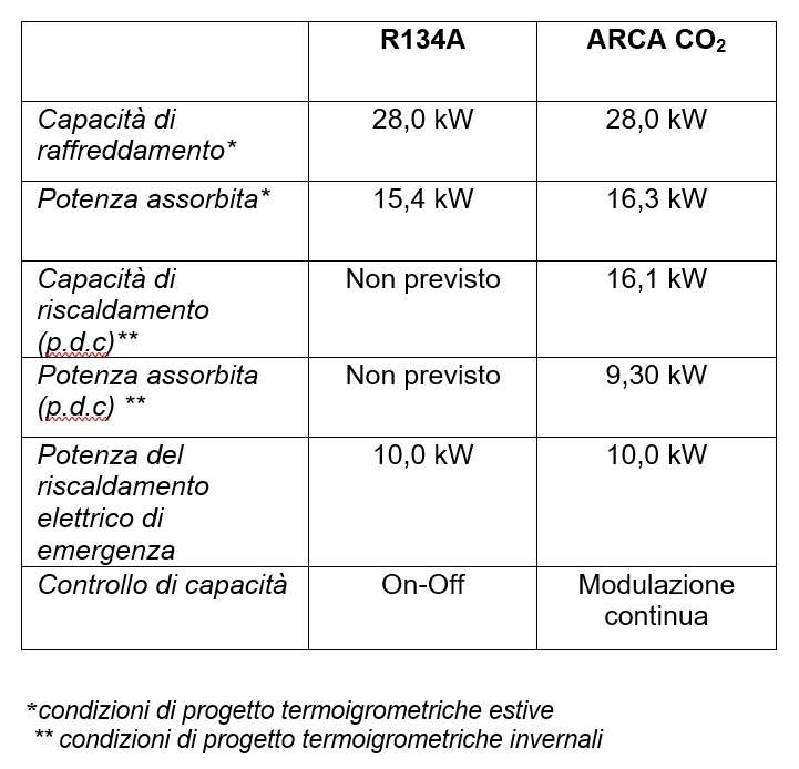

Il progetto ARCA - Air Source Reversible CO₂ Air Conditioner - di Aircodue adotta soluzioni tecniche brevettate e si declina in un dimostratore di un impianto splittato di circa 28 kW, calibrato sul fabbisogno di una carrozza ferroviaria per le medie distanze, che trova largo impiego in Italia. In collaborazione con Frascold, lo studio ha indagato se fosse possibile sostituire l'impianto esistente (drop-in) con una nuova pompa di calore a CO₂ in grado di funzionare secondo la configurazione pregressa e provvedere al fabbisogno dell'intero convoglio. Condizione sine qua non, la nuova soluzione non deve assorbire o richiedere una potenza maggiore rispetto al sistema originario a R134A, dove il convertitore statico trasforma la corrente continua in corrente alternata, alimentando tutte le utenze di bordo.

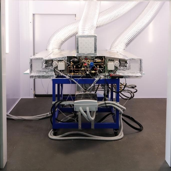

Nel dettaglio, la pompa di calore si compone di un'unità esterna, contenente i compressori del circuito primario e ausiliario, nonché un'unità interna, la parte ventilante per il raffrescamento e il riscaldamento del locale passeggeri.

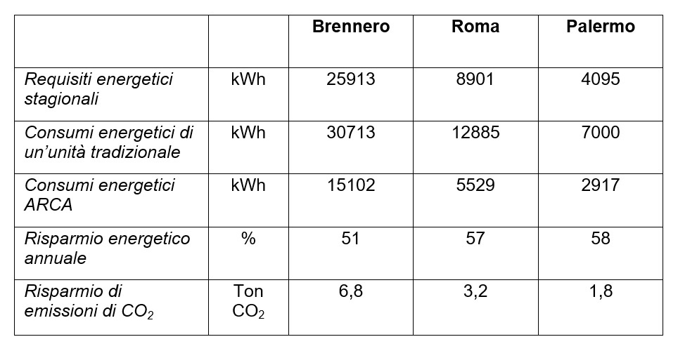

I dati prestazionali della pompa di calore sono stati confrontati con quelli di un impianto tradizionale, grazie alla simulazione dinamica del suo funzionamento in riscaldamento, considerando un ampio range di temperature invernali. Condotto attraverso la Diagnosi Energetica di un veicolo per le medie distanze e con l'impiego di un software dedicato. lo studio prende come riferimento tre località rappresentative delle principali aree geografiche italiane, ovvero il Brennero, Roma e Palermo.
Una volta realizzato il prototipo, è stata condotta un'ampia campagna di test in camera climatica, durante la quale è stato possibile verificare le prestazioni sia in riscaldamento sia in raffrescamento, confermando così i dati teorici.
Mirco Pasotti, Sales Area Manager di Frascold, dichiara: "I risultati emersi dallo studio sono notevoli. La pompa di calore consente, infatti, un risparmio che va dal 51% al 58% a seconda delle zone, con una considerevole riduzione in termini di tonnellate di emissioni di CO₂ in atmosfera".
