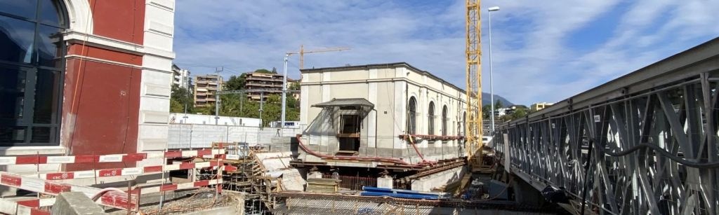

E' tornato nella sua - quasi - posizione originale l'edificio storico della stazione di Lugano, spostato di circa 40 metri un anno fa per permettere lo scavo del nuovo sottopasso pedonale di Besso.
Sono bastate poche ore per spostare nuovamente l'edificio di servizio - circa 600 tonnellate, per 25 metri di larghezza, 10 metri di lunghezza e 9 metri di altezza - verso la sua posizione definitiva alla stazione di Lugano. Trattandosi di un edificio ultracentenario con una certa importanza storica e architettonica, le autorità federali ne avevano richiesto la conservazione. Quindi, come un anno fa - era il 17 agosto 2022 quando il primo atto andò in scena - l'edificio, che un tempo ospitava gli uffici delle poste (prima) e delle dogane (poi), è stato spostato di una trentina di metri, facendolo scivolare su binari di cemento appositamente realizzati verso sud. Un lavoro particolare, svolto da un'azienda specializzata nello spostamento degli edifici. La stessa azienda che un anno fa lo spostò di 40 metri verso nord (vedi Brevi ferroviarie del 18/08/2022), così da garantire la sicurezza del cantiere, nonché la stabilità dell'edificio durante i lavori di scavo del nuovo sottopasso pedonale di Besso. Ora con le opere di scavo ultimate, l'edificio è stato riportato indietro, restando però qualche metro più a nord rispetto alla sua posizione originale.
