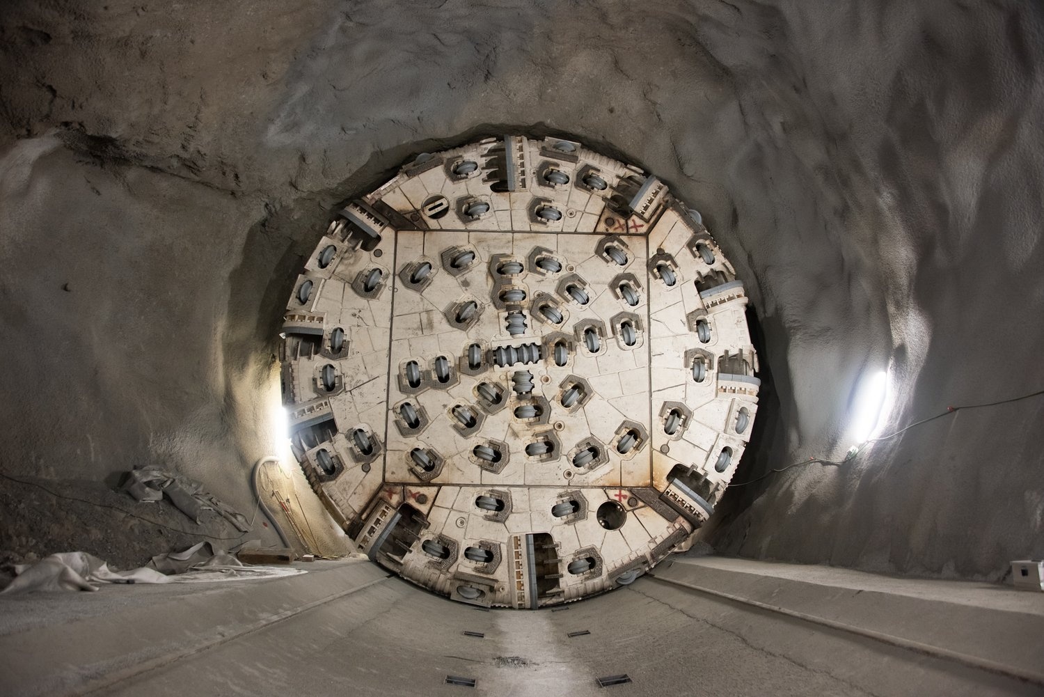

1. Foto BBT
Perché Flavia è rimasta bloccata?
A causa della copertura elevata di oltre 1200 metri e della bassa resistenza delle rocce fratturate, l'ammasso roccioso, premendo contro la fresa meccanica, ne ha impedito l'avanzamento. Dopo diversi tentativi, la fresa è tuttavia ripartita.

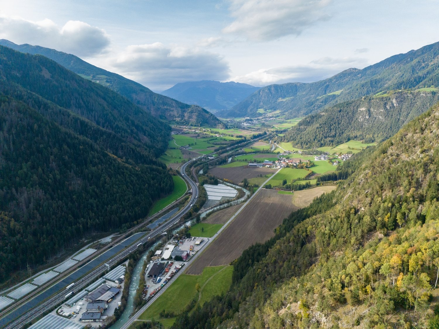

2. Foto BBT
Che cos'è una zona di faglia geologica e quali sono le peculiarità geologiche del lotto di Mules?
Una faglia è una frattura che interessa un corpo roccioso, con spostamento relativo delle due masse separate.
Com'era già previsto all'inizio del progetto, la geologia dell'area del cantiere di Mules, a sud dello gneiss centrale, è molto complessa. La fresa meccanica attraversa tipologie di rocce molto diverse (scisti, filladi, quarziti, marmi e orizzonti di carniole, solo per menzionarne alcune) ad intervalli molto brevi.
Non solo. Queste sequenze rocciose sono inframezzate, per l'appunto, da zone di faglia, in cui la roccia è stata frantumata nel corso del tempo dai movimenti tettonici delle placche continentali.

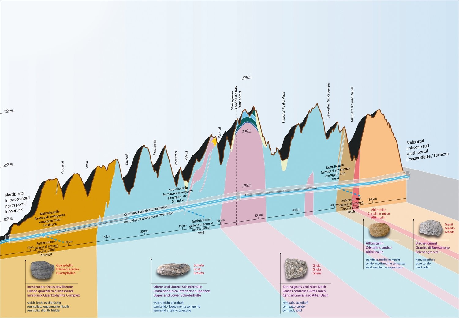

3. Disegno BBT
Che cosa rappresenta, per te, questa sfida e, più in generale, lavorare a un'opera così importante come la Galleria di Base del Brennero?
Da un lato, il progetto è estremamente interessante dal punto di vista geologico, poiché si tratta di una sezione geologica di 55 km attraverso le Alpi. Dall'altro, lo scavo di un tunnel è interessante dal punto di vista tecnico, e lo scavo meccanizzato per mezzo della TBM Flavia ne è un valido esempio.
