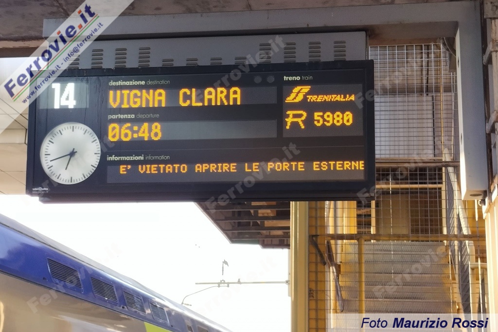

Chi non si ricorda quei vecchi tabelloni neri e bianchi a palette mobili? Il loro suono era inconfondibile, entrati nell'immaginario collettivo come la rappresentazione stessa del "sonoro" di ogni stazione, con il caratteristico rumore delle "palette" che ruotano per cambiare orari e destinazioni dei treni, sovrapposto alle voci diffuse dagli altoparlanti, ai fischi dei capistazione e allo sferragliare dei convogli, i teleindicatori a palette sono un vanto dell'industria italiana. Progettati dall'architetto Gino Valle - vincitore del Compasso d'oro nel 1962 - per la Solari di Udine sono oggi esposti al MoMA di New York. Erano costituiti da rulli con impresso un codice alfanumerico (lettere, numeri e simboli), un impulso elettrico veniva emesso dalla centrale di comando. Mediante le pulsazioni le informazioni venivano trasferite ai teleindicatori dove i rulli giravano fino a comporre la stringa desiderata.
I teleindicatori a palette mobili però sono già storia, nelle stazioni sono infatti stati sostituiti progressivamente, dagli anni 90', prima dai monitor a tubo catodico (il cui funzionamento era come quello della televisione) e poi dalle funzionali tecnologie a led, prima di colore verde e ora giallo scuro. I loro benefici sono molteplici, dalla visibilità all'efficienza e risparmio energetico, silenziose e funzionali con costi di manutenzione, affidabilità e sostenibilità più adatti alle odierne necessità.
