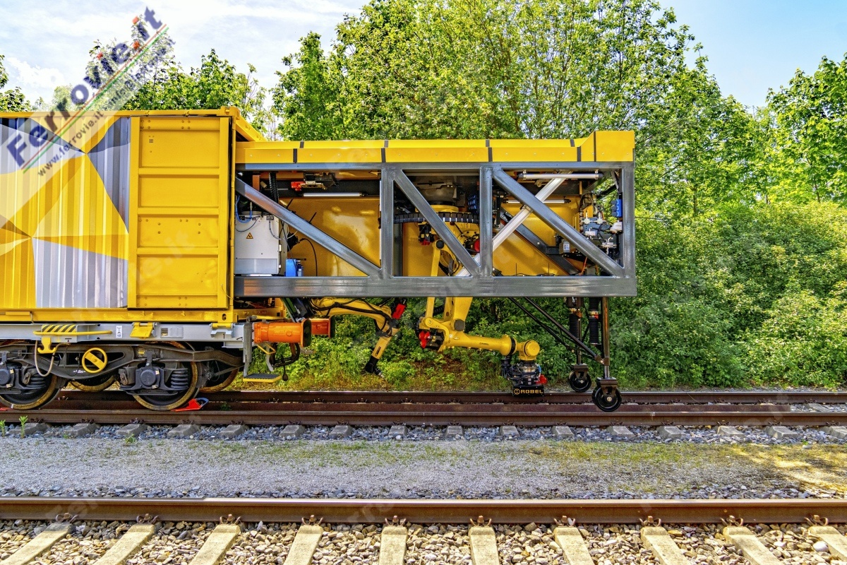

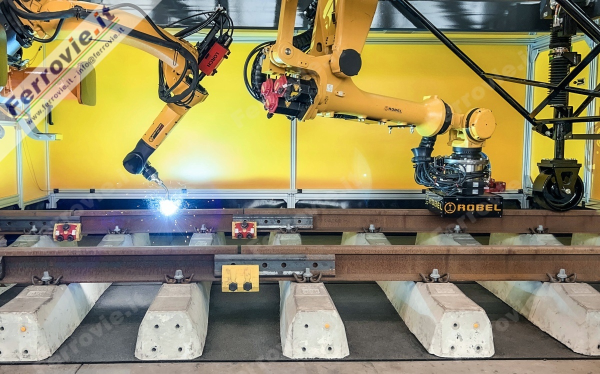

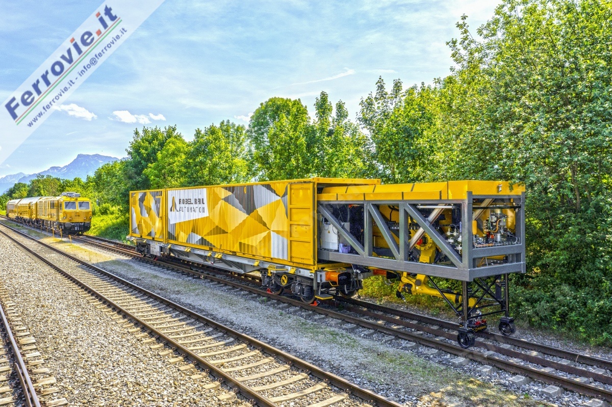

Il sistema prevede un carro ferroviario supportato da due robot FANUC. I robot rilevano i difetti interni ed esterni ed eseguono riparazioni in modo automatico tramite processi di saldatura, fresatura e smerigliatura, garantendo qualità di lavoro costante e ben documentata grazie al supporto di apparecchiature a ultrasuoni montate su carri, impianti di misurazione a correnti indotte e un sistema di telecamere. I primi prototipi sono già in funzione su alcune reti ferroviarie europee, mentre la completa disponibilità commerciale è prevista tra due o tre anni.
