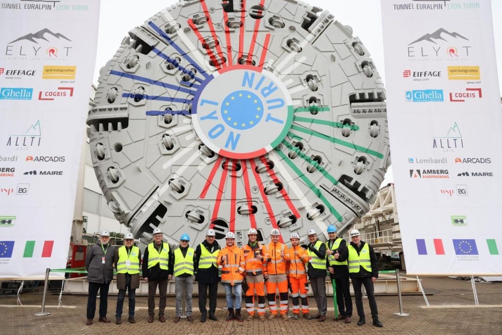

Una nuova fresa per realizzare il tunnel della ferrovia Torino - Lione, è stata consegnata oggi (21 dicembre) nella fabbrica della Herrenknecht in Germania. Destinata a scavare la parte centrale del tunnel di base del Moncenisio, è la prima che attraverserà il confine tra Francia e Italia. Dotata di una testa del diametro di 10,4 metri e di 14 motori capaci di generare una potenza totale di 4.900 kW, questa TBM ha un peso di 3.200 tonnellate ed è lunga 334 metri, come un grattacielo di cento piani.

Le caratteristiche della TBM - Tunnel Boring Machine
Si tratta di una fresa "a gripper" che si appoggia direttamente sulle pareti del tunnel con le due braccia e si spinge in avanti mentre la testa, dotata di 62 cutters, ruota scavando la roccia. Il materiale di scavo viene evacuato su un nastro trasportatore che attraverso la pancia della fresa lo porta all'esterno.
Mentre viene eseguito lo scavo, apparecchiature a servizio della TBM applicano il sostegno di spritz beton sulle pareti, i bulloni e le centine. Dietro di lei avanza un'altra macchina chiamata "Würm" (verme, ndr), lungo 650 metri, che realizza il rivestimento di calcestruzzo definitivo del tunnel.
