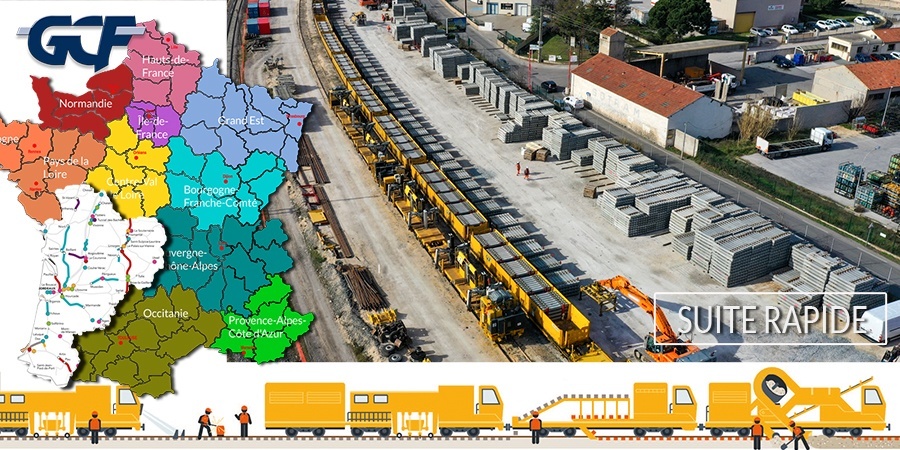

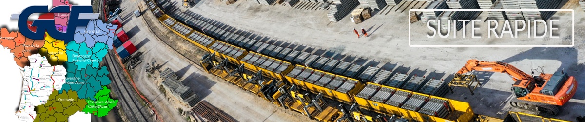

Due mesi di lavoro per il primo cantiere Suite Rapide dell'anno. Epicentro Limoges, capoluogo del dipartimento dell'Alta Vienne, in Nuova Aquitania, città natale di Renoir, famosa fin dal medioevo per le sue pregiate porcellane. Qui GCF-Transalp ha debuttato lunedì 29 con il convoglio di rinnovamento ferroviario.
Lungo la linea 590 000 Les Aubrais à Montauban la Suite Rapide provvederà al rinnovamento completo (traverse, rotaie e ballast) di 9.284 mt di linea e al rinnovamento in modalità RB + RT (Rinnovamento Ballast + Traversine, mantenendo le rotaie attuali) di ulteriori 30.229 mt di binario.
I lavori, di notte in regime di sospensione simultaneo del traffico ferroviario, riguarderanno porzioni di entrambi i binari che costituiscono la linea 590 000, in particolare il binario 1 tra le progressive chilometriche 377 + 501 e 399+281, e il binario 2 tra le progressive 363+361 e 417+747.
Due, di conseguenza, le sezioni in cui è stato organizzato il cantiere: una sezione Nord compresa tra le stazioni di Limoges Bénédictine quella di La Souterraine e una sezione Sud ricompresa tra le stazioni di Limoges Bénédictine e quella di Pierre Buffière.
Su entrambi i tronconi i lavori - adottando opportune misure di sicurezza - si svolgeranno anche nelle 7 gallerie presenti lungo la linea per un'estesa complessiva di circa 3.098 mt (880 mt la più lunga) e i numerosi passaggi a livello presenti soprattutto nella zona sud. Adeguate misure di mitigazione del rischio sono state adottate - come di consueto - per la tratta che, a Nord, si snoda per 500 metri lungo il confine dello stabilimento Primagaz, considerato " sito Seveso", ossia ad alto rischio di incidente rilevante per la presenza di sostanze pericolose.
Mentre almeno 6 piccole stazioni ferroviarie presenti lungo il tracciato in lavorazione offriranno ricovero a macchinari minori, i due maggiori piazzali di stoccaggio sono stati allestiti a Limoges Montjovis - adibito anche allo stoccaggio del nuovo ballast - e, il maggiore, Limoges Puy Imbert per la manutenzione dei treni di rinnovamento P95 e del treno di risanamentoC75-2C e per lo stoccaggio delle rotaie, delle traversine vecchie e nuove, del ballast.
