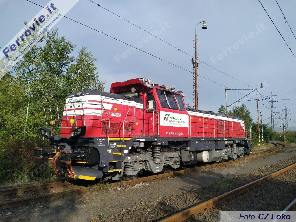

Presentate oggi (25 settembre), nell'ambito della fiera InnoTrans di Berlino, le prime locomotive da manovra DualShunter 2000 del Polo Logistica del Gruppo FS. Le due locomotive green DualShunter 2000, prodotte dall'azienda ceca CZ Loko, sono le prime in assoluto in Italia con doppia alimentazione Diesel ed elettrico e saranno utilizzate da Mercitalia Shunting & Terminal all'interno del Porto di La Spezia. L'investimento per entrambi i mezzi è di 5,5 milioni di euro.

La locomotiva DualShunter 2000 è progettata per i servizi di manovra all'interno di terminal e porti. Grazie alla doppia alimentazione è in grado di eseguire manovre in modalità Diesel (dove la linea non è elettrificata), per poi continuare come locomotiva elettrica sulla linea principale fino al retroporto.
Sul fronte operativo e della produttività dei processi, la doppia alimentazione concentrata in un unico mezzo consente di ridurre il numero di locomotive e di utilizzare il sistema Diesel sulle linee elettriche con evidenti benefici anche dal punto di vista ambientale.
All'insegna del green, l'utilizzo delle locomotive DualShunter 2000, rispetto alle locomotive tradizionali, permette di ridurre le emissioni di CO₂ fino al 90% con alimentazione Diesel HVO e fino al 100% in modalità elettrica.
La locomotiva è dotata di un motore Diesel con una potenza massima di 895 kW; il pantografo consente invece di alimentare i quattro motori elettrici con una potenza di 2200 kW. Durante il servizio sulle linee elettrificate è possibile utilizzare il recupero dell'energia elettrica in frenata.
