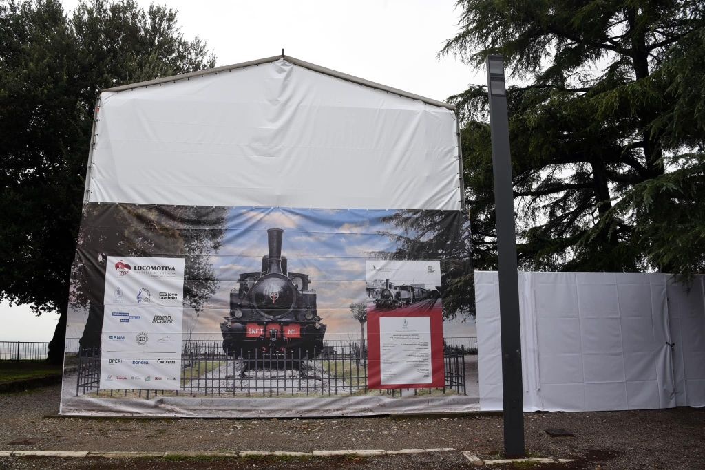

Una prima fase ha riguardato le opere di cantierizzazione dell'area, con la realizzazione del ponteggio multidirezionale coperto e la recinzione perimetrale, rivestiti con teli impermeabili in PVC.
