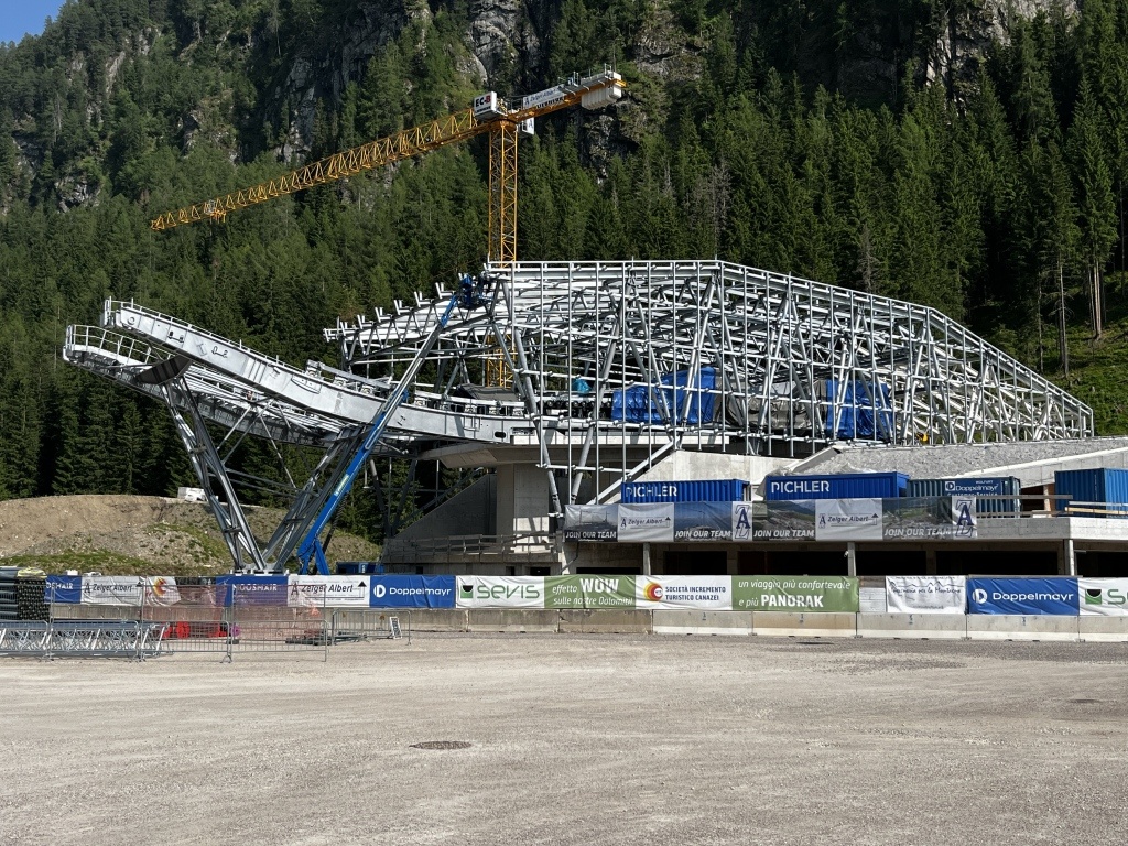

Sarà pronto per il prossimo dicembre quello che è destinato ad essere il più moderno ed imponente impianto d'Italia; la cabinovia trifune ad ammorsamento automatico con cabine da 30 persone è già in avanzata fase di costruzione e sostituisce, dopo 40 anni, la storica funivia da Campitello al Col Rodella, in Val di Fassa (TN).
