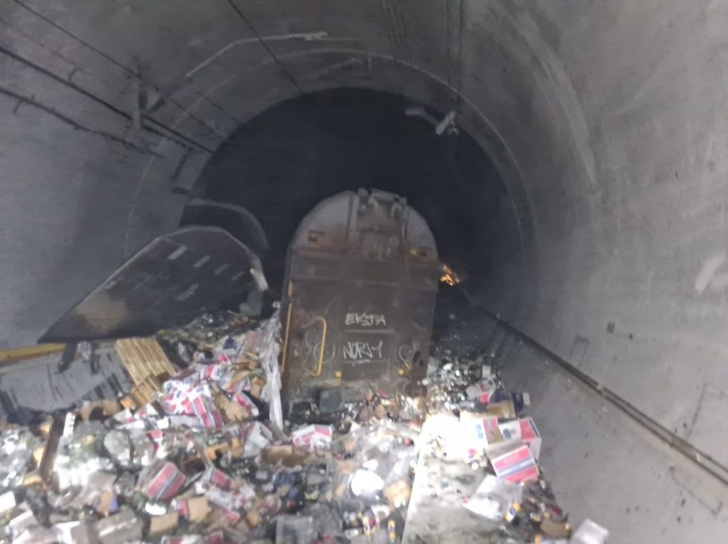

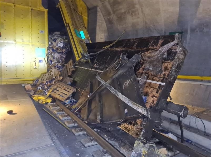

A seguito dell'incidente avvenuto nel 2023 nella galleria di base del San Gottardo, l'Ufficio federale dei trasporti (UFT) ha disposto in data odierna prescrizioni volte a migliorare la sicurezza nel traffico merci. Le FFS accolgono con favore queste disposizioni, poiché possono ridurre in modo duraturo il rischio di incidenti e permettono all'azienda di continuare a trasportare tutti i carri merci.
L'incidente del 10 agosto 2023 nella galleria di base del San Gottardo è stato un evento di grande impatto per la Svizzera e le FFS. La circolazione ferroviaria ha subito limitazioni prolungate, senza dimenticare i danni pari a 150 milioni di franchi. Dal rapporto finale del Servizio d'inchiesta svizzero sulla sicurezza (SISI) è emerso che una crepa non individuata ha causato la rottura del disco di una ruota. Eventi di questo tipo possono ripetersi e in Europa diversi incidenti mancati hanno messo in luce i fattori di rischio per crepe e potenziali rotture: ruote di diametro eccessivamente ridotto, surriscaldamento delle ruote causato da suole dei freni in materiale composito, intervalli troppo lunghi tra un controllo e l'altro.
