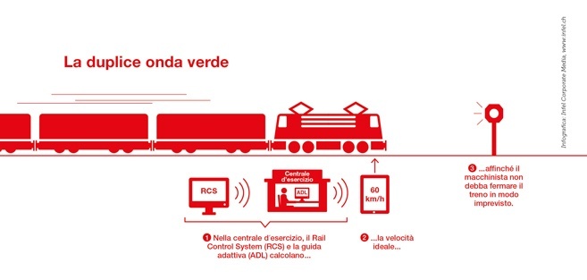

il conducente d'auto che in fase di accelerazione si azzarda a dare uno sguardo all'indicatore del consumo di carburante, nota subito come per un attimo questo si innalzi. Di base, lo stesso accade con l'accelerazione dei treni, soprattutto quando si tratta di composizioni lunghe e pesanti.
Esempio: un treno merci del peso di 1000 tonnellate che da una velocità di 80 chilometri all'ora rallenta fino a fermarsi e poi riprende a muoversi, consuma una quantità di corrente pari a quella utilizzata da una famiglia media in una settimana. La cosiddetta «onda verde», chiamata anche guida adattiva (ADL), consente al macchinista di ottimizzare la marcia del treno e di evitare le fermate prima dei segnali rossi. Questo sistema riduce in egual misura sia il consumo di energia, sia i costi energetici e ha come effetto secondario positivo che i veicoli e le rotaie sono meno soggetti a usura. L'«onda verde/ADL» fa in modo che si verifichino molte meno fermate impreviste davanti ai segnali di arresto, incrementando la puntualità dei treni.
Ecco in breve come funziona esattamente l'«onda verde/ADL»: il sistema fa parte del sistema di disposizione per il traffico ferroviario. Rileva in anticipo gli eventuali conflitti fra treni, vale a dire che individua dove un treno dovrebbe fermarsi per attendere il transito di un altro treno e calcola quindi le velocità adeguate. In questo modo il personale di locomotiva può portare i treni a destinazione senza fermate e risparmiando energia. A tale scopo, il disponente traffico ferroviario autorizza nella centrale d'esercizio le raccomandazioni di velocità calcolate che vengono subito trasmesse al macchinista nella cabina di guida.
Attualmente, già un treno su dieci circola con guida adattiva (1100 su 10 000 collegamenti al giorno). Ciò comporta un risparmio giornaliero di 105 000 chilowattore (valore medio, dicembre 2014). Calcolato su un intero anno, ciò corrisponde al consumo energetico di tutti i nuclei familiari di Wil (SG), una cittadina di circa 24 000 abitanti. L'obiettivo delle FFS è quello di far circolare giornalmente con guida adattiva fino a 2000 treni entro la fine del 2015.
