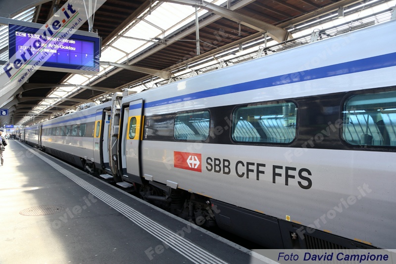

2. L'ETR.470 02 a Zurigo HB, pronto ad effettuare l'Eurocity 19 per Milano. (Foto David Campione, 28 marzo 2015)
3. L'Eurocity 19, in attesa dei viaggiatori. (Foto David Campione, 28 marzo 2015)

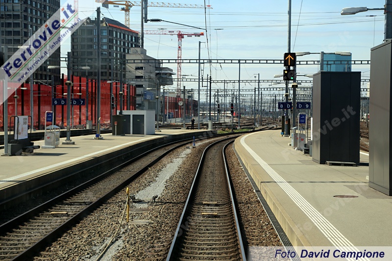

Lasciamo Zürich HB affrontando a 30 km/h le deviate di stazione, piegando subito a sinistra per immetterci nella galleria dello Zimmerberg, che in 10,8 km ci conduce direttamente a Thalwil. Interamente a doppio binario, il tunnel dello Zimmerberg è parte integrante del progetto Alp Transit ed una volta completato nella parte finale verso sud sarà lungo complessivamente 22,1 km collegando direttamente Zurigo a Zug, con interconnessione intermedia a Thalwil solo per i treni da e per Zurigo.
4. Tutto è pronto per la partenza. La velocità è impostata su 25 km/h ed il macchinista attende il consenso dal blocco porte per sfrenare l'ETR.470 e dare trazione. (Foto David Campione, 28 marzo 2015)
5. Via libera per l'Eurocity 19 diretto a Milano, che muove lentamente dal binario 8 di Zurigo HB. (Foto David Campione, 28 marzo 2015)

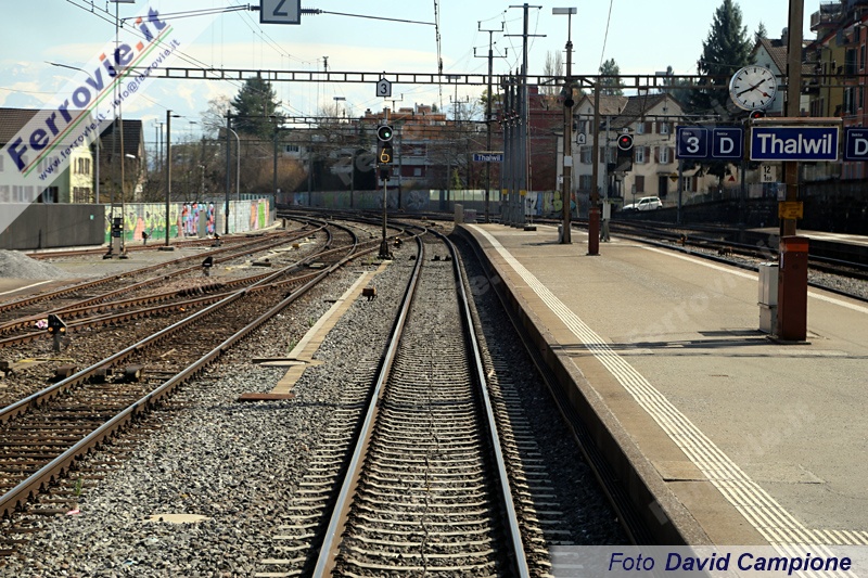

Tornati in superficie riprendiamo a viaggiare sul tracciato storico e dobbiamo subito fare i conti con il traffico locale. La nostra marcia finora regolare è adesso ostacolata da un treno della S-Bahn che ci precede, generando una serie di segnali gialli in avviso dei successivi segnali "chiusi". Ma comunque i segnali rossi al nostro approccio "si aprono" sempre in tempo utile per evitare l'arresto completo del nostro Eurocity, che procede seguendo il ritmo del treno antecedente.

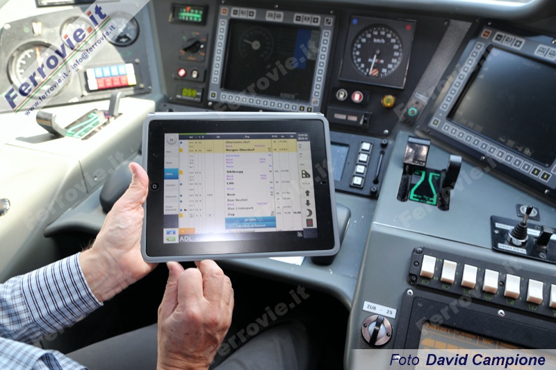

Questo grazie alla tecnologia ADL - Adaptive Lenkung, un sistema in uso in Svizzera che attraverso il tablet suggerisce al macchinista la velocità da mantenere in situazioni di traffico eterotachico come la nostra, evitando quindi continue accelerazioni e frenate con conseguente spreco di energia e garantendo maggiore comfort per i passeggeri. In questa circostanza ADL ci consiglia di viaggiare a 60 km/h ed ovviamente Markus adatta la velocità a questo valore. Raffinatezze svizzere sconosciute in Italia!
Questa ed altre informazioni giungono sul tablet direttamente dalla centrale operativa (in questo caso quella di Zürich Flughafen) attraverso GSM Railway.

7. Il tablet in dotazione ai macchinisti svizzeri. Sostituisce quasi del tutto la dotazione cartacea ed include la scheda treno, che avanza automaticamente sullo schermo seguendo la marcia del treno. In basso a sinistra si riconosce l'ADL che suggerisce in questo momento la velocità massima di 60 km/h. (Foto David Campione, 28 marzo 2015)

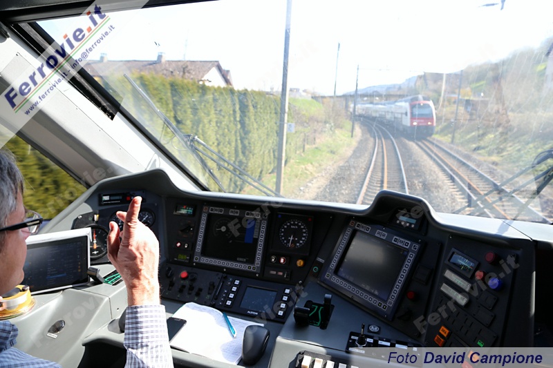

8. Il classico saluto in uso in Svizzera in ferrovia da parte di macchinisti e non solo. (Foto David Campione, 28 marzo 2015)

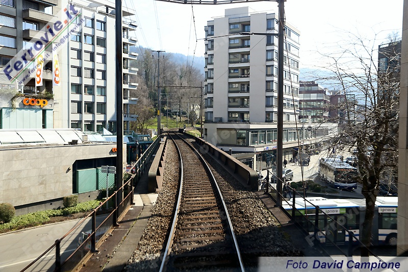

10. In uscita dalla stazione di Zug, la ferrovia serpeggia tra i palazzi della cittadina svizzera. (Foto David Campione, 28 marzo 2015)

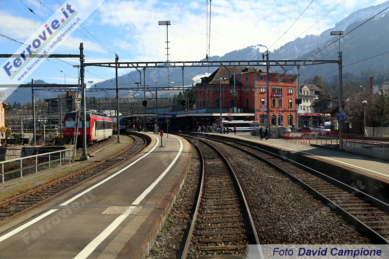

Ad Arth-Goldau la sosta dura 4 minuti durante i quali incrociamo un ICN proveniente dal Ticino: dal 14 dicembre 2008 le Ferrovie Federali Svizzere hanno inserito in orario sulla direttrice del Gottardo alcune relazioni Zurigo - Lugano/Chiasso con elettrotreni di costruzione Alstom e Bombardier, dotati di assetto variabile e classificati RABDe 500 ICN. Vanno a completare (nell'ora di buca) l'offerta bioraria degli Eurocity da e per l'Italia.
Alla vista dell'ICN, Markus si lascia scappare una confessione: la sua spiccata preferenza per l'assetto variabile degli ETR.470 rispetto quella degli ICN, la prima più morbida e dolce, al contrario della seconda più "nervosa" e talvolta anche fastidiosa per passeggeri e naturalmente per il macchinista. Peccato non poter apprezzare oggi il pendolamento del 470, che da qui in avanti avrebbe fatto davvero la differenza.
Termina in questa stazione la tratta di giurisdizione del centro controllo di Zürich Flughafen, mentre da qui fino a Chiasso saremo sotto il controllo del nuovo centro di Pollegio, che più avanti avremo modo di vedere dal treno.

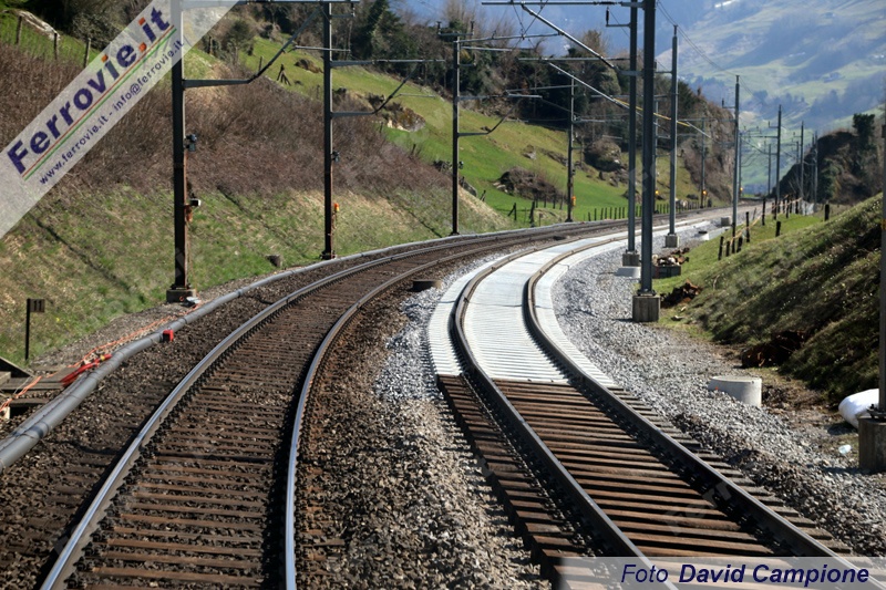

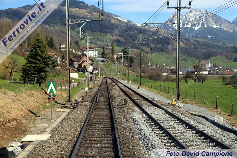

Lasciata Arth-Goldau il tracciato torna ad essere a doppio binario, anche se la presenza di un cantiere per il rinnovo dell'armamento e la sostituzione delle traverse impone la circolazione sul solo binario di sinistra. Un po' tutta la ferrovia del Gottardo è di per se un grande cantiere: si lavora in vista dell'apertura del tunnel di base del Gottardo prevista per dicembre 2016, per il tunnel di base del Monte Ceneri in apertura nel 2019 ed ancora per il cosiddetto "Corridoio 4 metri". Quest'ultimo consiste nell'adeguamento dell'infrastruttura per consentire il transito di veicoli passeggeri a doppio piano e soprattutto per i carri intermodali con carico di semirimorchi stradali con altezza agli angoli di 4 metri (rotabili entrambi attualmente non ammessi sul San Gottardo), in vista del trasferimento di un'ulteriore importante quota di traffico merci dalla strada alla ferrovia dal 2020, stimato in 160.000 unità l'anno. I lavori prevedono anche il rinnovo dell'armamento con sostituzione delle traverse in legno con traverse in cemento armato precompresso.
14
15
14. Cantiere per la sostituzione dell'armamento sul binario pari. Il differente tipo di traverse, in legno quelle scure in cemento armato quelle più chiare è evidente in questa immagine. Sul primo palo a sinistra della linea aerea è presente uno degli indicatori di emergenza, ovviamente spento. (Foto David Campione, 28 marzo 2015)
15. Un altro punto del medesimo cantiere, con i mezzi all'opera. (Foto David Campione, 28 marzo 2015)
Una parola merita anche l'attrezzaggio dei cantieri ferroviari in Svizzera: all'avvicinarsi del treno un sistema di lampeggianti gialli e sirene entra in azione per avvertire gli operai del transito imminente sul binario attiguo.
Lato treno il cantiere è invece attrezzato con luce rossa di emergenza chiaramente visibile dalla cabina di guida - normalmente spenta - ripetuta più volte lungo il cantiere stesso. All'occorrenza può essere attivata dagli operai per segnalare al macchinista in arrivo un pericolo sull'area dei lavori, imponendo l'arresto immediato del convoglio.
Ovviamente la luce è adesso spenta e il nostro 470 sfila silenzioso a 80 km/h a fianco del cantiere. Non una volta il macchinista aziona le segnalazioni acustiche del treno, qui così come per tutta la durata del viaggio. In Svizzera il fischio o la tromba sono strumenti da usare solo in caso di emergenza; del resto i binari sono ad uso e consumo dei treni e questa regola basilare qui viene applicata alla lettera dalla popolazione: nei transiti in stazione come in prossimità dei passaggi a livelli o cantieri è cosa davvero rara sentire un treno fischiare.

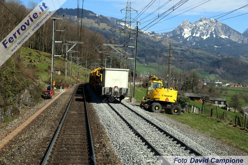

16. In Svizzera sono molto diffuse le comunicazioni in piena linea, praticamente sconosciute in Italia. Consentono una maggiore elasticità di esercizio, con l'impiego indifferente dei due binari secondo le esigenze di traffico del momento. Il segnale verde sulla sinistra indica il termine del rallentamento per cantiere. (Foto David Campione, 28 marzo 2015)
17. Incrocio con la 186.102 di Railpool in testa ad un treno di casse mobili, presso Steinen. (Foto David Campione, 28 marzo 2015)

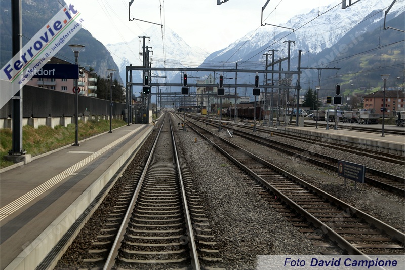

18. Piazzale di stazione di Altdorf con il segnalamento luminoso, spento nella notte tra il 15 e il 16 agosto con il passaggio all'ETCS/ERTMS. (Foto David Campione, 28 marzo 2015)

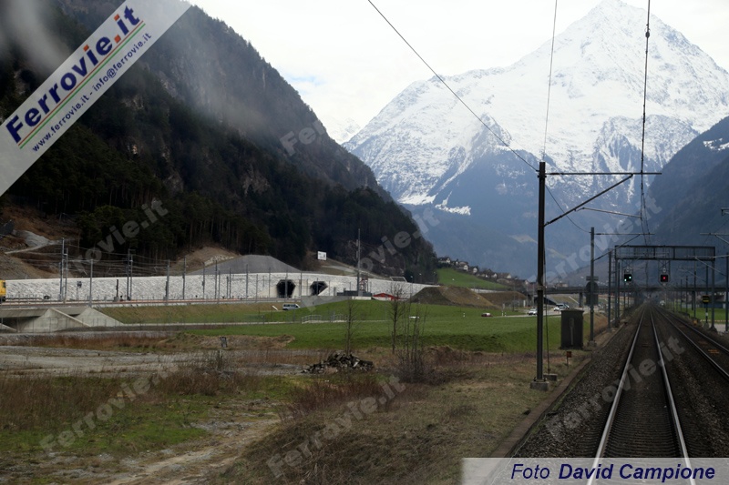

19. Imbocco nord della galleria di base del San Gottardo, con i due portali indipendenti per ciascun binario e sullo sfondo il massiccio che da il nome alla galleria. (Foto David Campione, 28 marzo 2015)

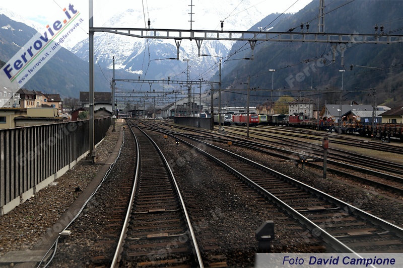

Una manciata di chilometri e siamo ad Erstfeld, sede di un importante deposito locomotive che ospita anche diverse macchine storiche. E' quindi la volta di Gurtnellen, stazione che precede il tunnel elicoidale di Pfaffensprung: con i suoi 1476 metri di lunghezza ci consentirà di salire di 100 metri, fino alla successiva omonima stazione a quota 833 metri sul livello del mare.
Il nostro ETR.470, entrato in servizio nel 1996, affronta ancora una volta nei suoi 19 anni di carriera la lunga rampa che conduce verso l'apice del Gottardo.

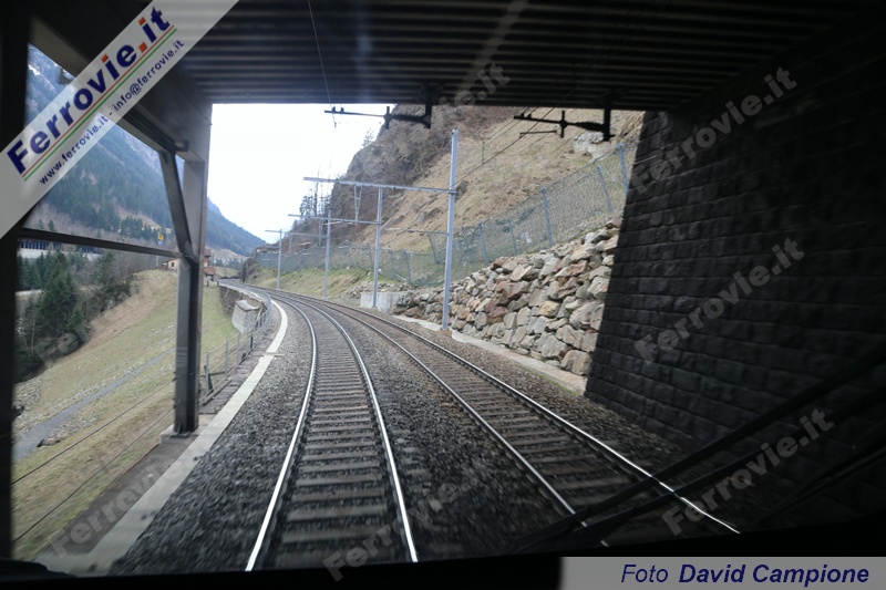

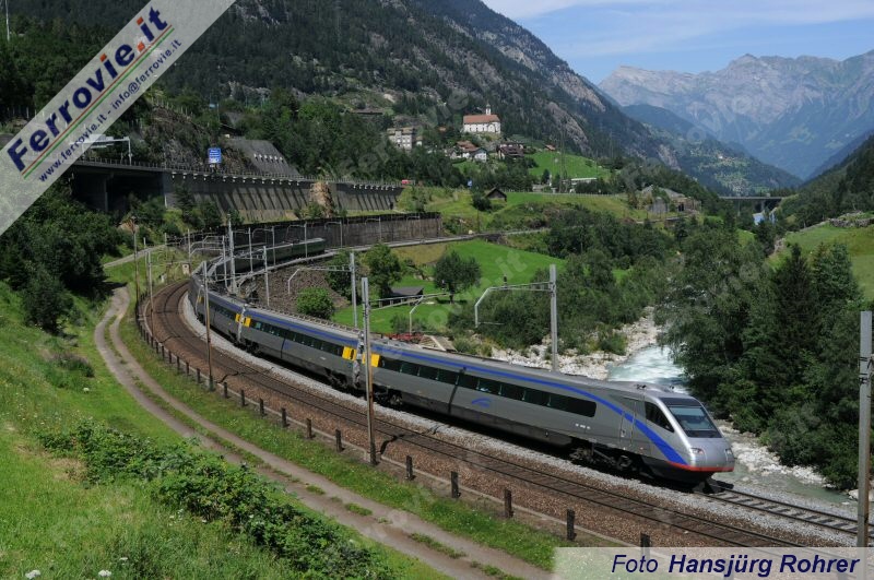

22. La ferrovia del Gottardo è esposta a rischio frane in più punti e dove necessario protetta da gallerie artificiali. In foto il punto in cui la ferrovia rimase interrotta per frana, per circa un mese tra giugno e luglio 2015. (Foto David Campione, 28 marzo 2015)

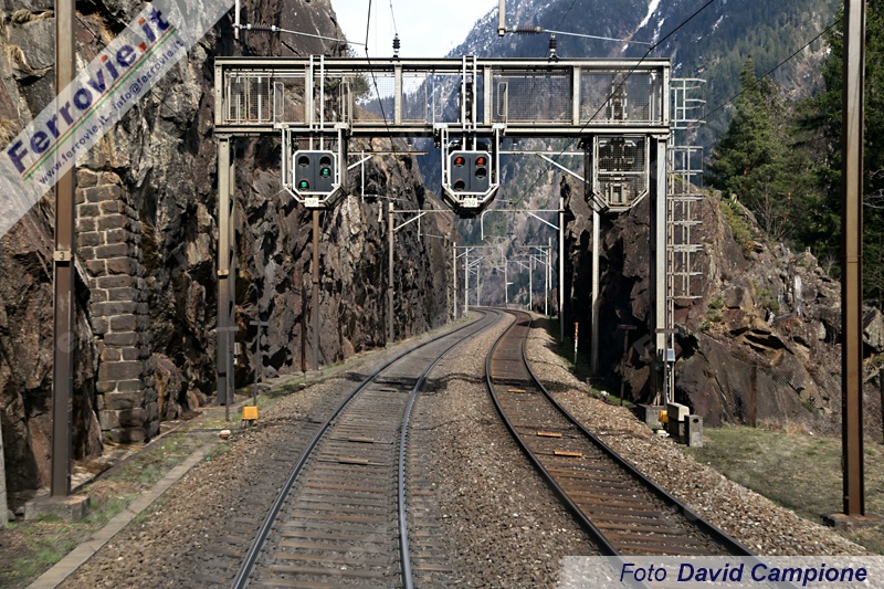

23. Tratto di linea tra Wassen e Göschenen, con il caratterisco portale svizzero per i segnali. (Foto David Campione, 28 marzo 2015)

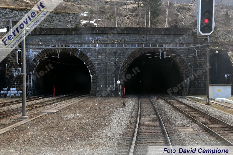

Intanto serpeggiando lentamente per le Alpi arriviamo in uno dei punti più caratteristici del Gottardo: la cittadina di Wassen, rinomata per la sua piccola chiesa visibile ben tre volte dal treno, mentre si viaggia sul tortuoso tracciato che continua a salire tra strette curve, gallerie e arditi ponti in pietra. Difficile credere che questa ardita linea che scavalca le montagne possa essere stata costruita sul finire del 1800!
Questa è la magia della ferrovia del Gottardo, un valico alpino che come pochi regala sempre intense emozioni a chi lo percorre, ma anche ai tanti appassionati che accorrono qui da tutta Europa per immortalare il variegato passaggio di treni di ogni tipo, merci come passeggeri.

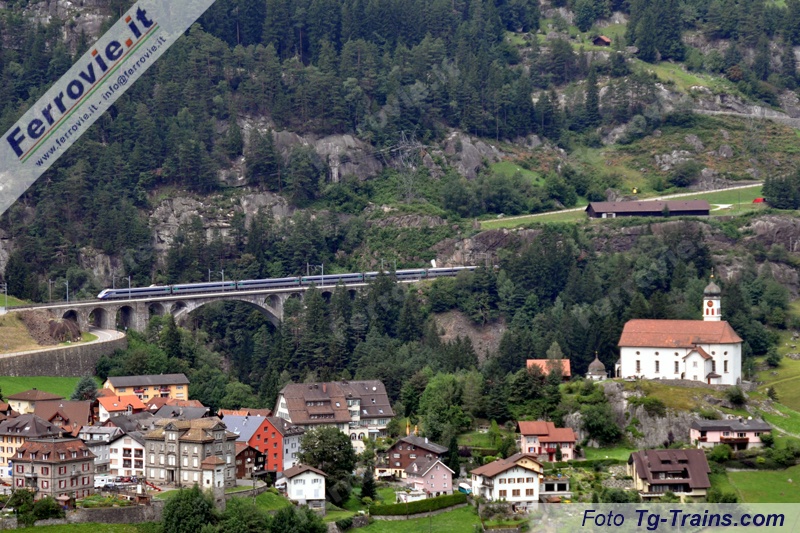

24. La cittadina di Wassen con la chiesa assistono al lento e silenzioso passaggio di un Cisalpino diretto a Zurigo. (Foto Tg-Trains.com, 31 luglio 2009)
25. La piccola stazione di Wassen, oggi impresenziata. (Foto David Campione, 28 marzo 2015)

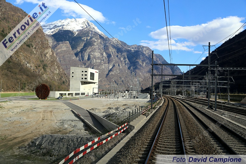

30. Il nuovo centro di controllo di Pollegio. (Foto David Campione, 28 marzo 2015)

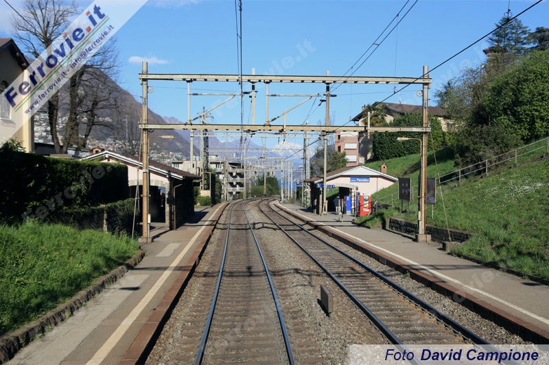

Bellinzona con i suoi castelli patrimonio Unesco ci accoglie in orario; la sosta dura pochi minuti e si riparte verso Lugano.
Prima di cominciare la "scalata" verso i 472 metri del Monte Ceneri, riconosciamo l'ennesimo cantiere aperto, questa volta per la galleria di base del Ceneri, la cui apertura è prevista per il 2019. Lungo 15,4 chilometri e composto da due canne indipendenti, consentirà un ulteriore riduzione dei tempi di percorrenza su questo asse con un risparmio fino a 20 minuti tra Bellinzona e Lugano.

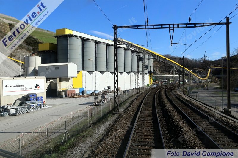

33. Il cantiere del tunnel di base del Ceneri. (Foto David Campione, 28 marzo 2015)

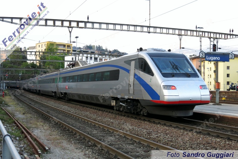

34. L'ETR.470 n.02 di FFS lascia Lugano diretto a Zurigo con l'EC 30022 da Milano, nell'ultimo giorno di servizio regolare. (Foto Sandro Guggiari, 11 aprile 2015)

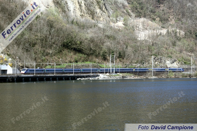

36. L'ETR.470 n.7 di Trenitalia serpeggia sul tortuoso tratto costiero tra Lugano e Melide, stretto tra montagna e lago. (Foto David Campione, 29 marzo 2015)

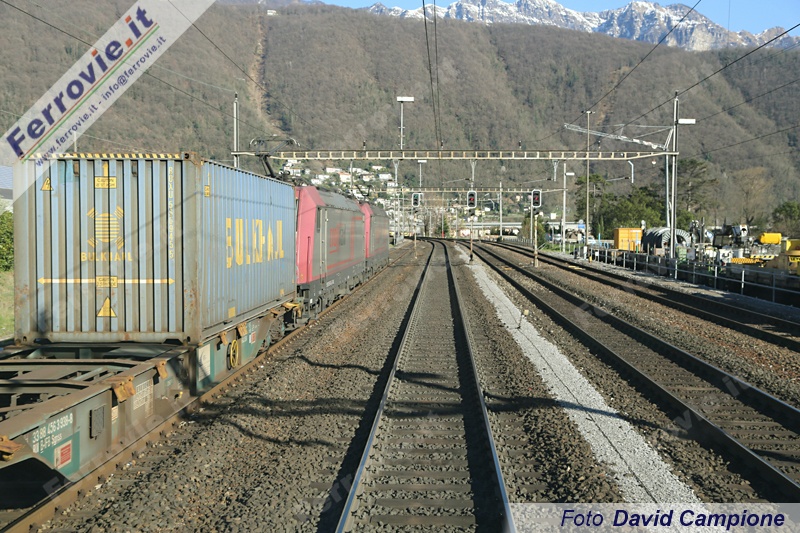

37. A Melide prendiamo il passo su un lungo merci, con in testa due 185 di Crossrail. (Foto David Campione, 28 marzo 2015)

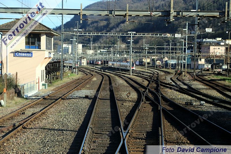

39. Segnalamento della stazione di confine di Chiasso, lato Italia. (Foto David Campione, 28 marzo 2015)

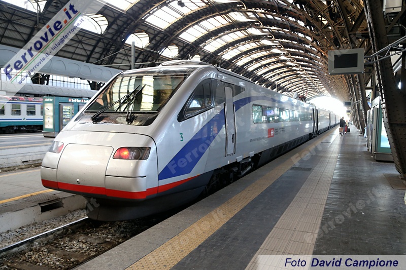

A Milano Centrale ci congediamo dall'ETR.470, che dopo 19 anni di servizio si avvia mestamente verso una precoce conclusione di carriera per passare il testimone ai giovani ETR.610. Mentre da metà aprile 2015 le SBB hanno ritirato dal servizio regolare tutti gli ETR.470 ancora attivi, gli ETR.470 di Trenitalia continuano a viaggiare tra Milano e Zurigo, ma ben presto seguiranno la sorte dei fratelli svizzeri e verosimilmente saranno sostituiti anch'essi dagli ETR.610 Trenitalia, liberati da alcuni servizi Roma - Venezia presi in carico da ETR.500, a loro volta alleggeriti dai pressanti turni nord - sud con l'arrivo dei primi Frecciarossa 1000.
40
40. L'ETR.470 n.03 da poco giunto a Milano Centrale con l'Eurocity 19, in attesa di ripartire per Zurigo con l'Eurocity 22. (Foto David Campione, 28 marzo 2015)
