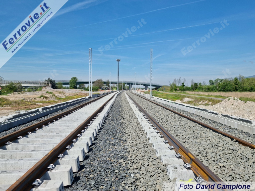

L'armamento risulta quindi posato fino alle porte di Lonato del Garda, dove sono in fase di completamento le opere civili in prossimità della galleria Lonato.

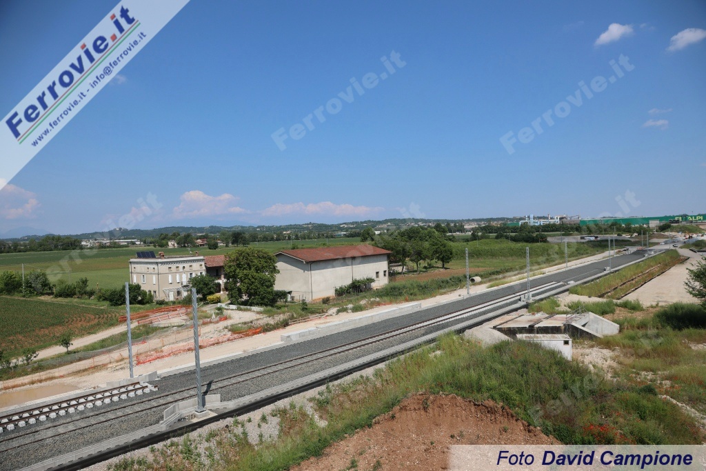

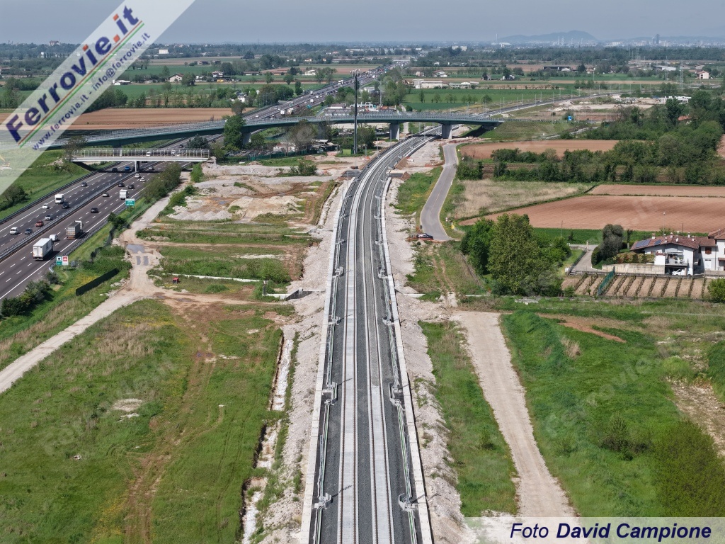

2. Vista aerea del tracciato completo di binari tra Bivio Mazzano e Calcinato. (Foto David Campione, 22 aprile 2025)

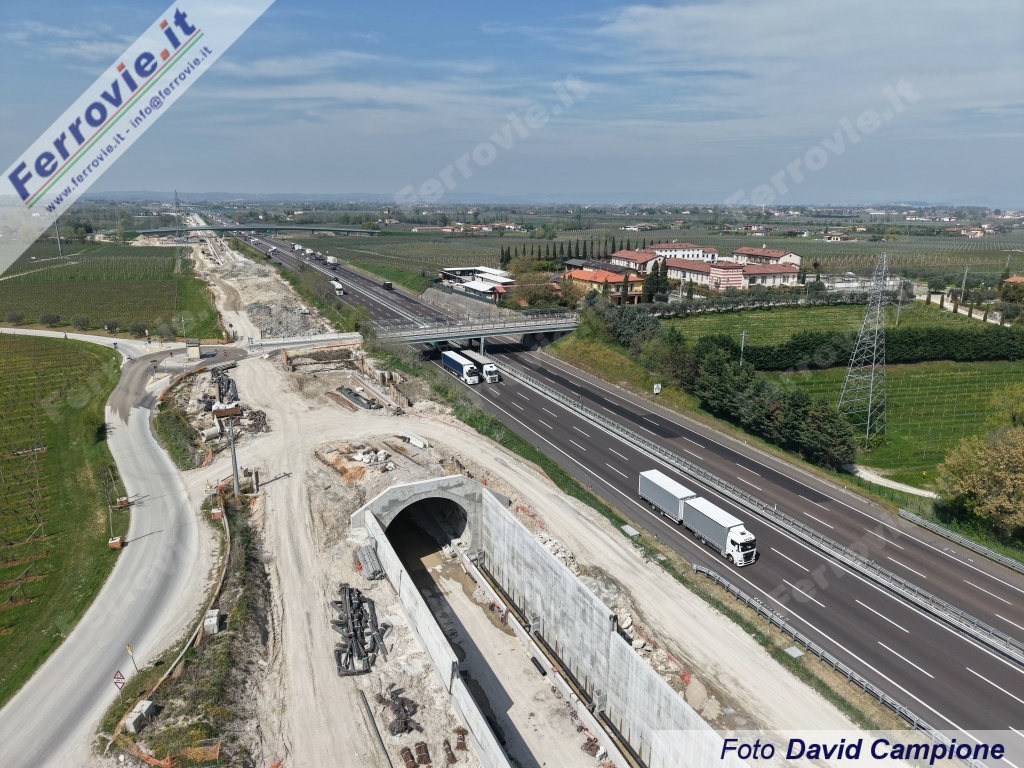

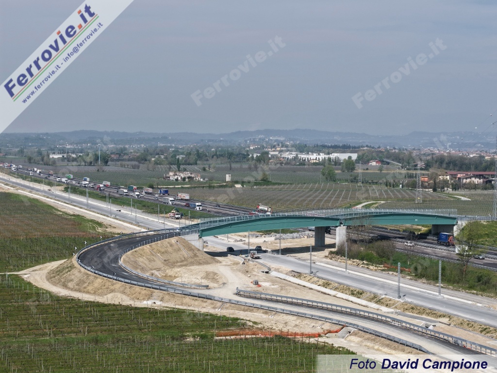

4. Opere civili in completamento nei pressi di Peschiera del Garda. Sullo sfondo la galleria artificiale Madonna del Frassino Ovest. (Foto David Campione, 10 aprile 2025)

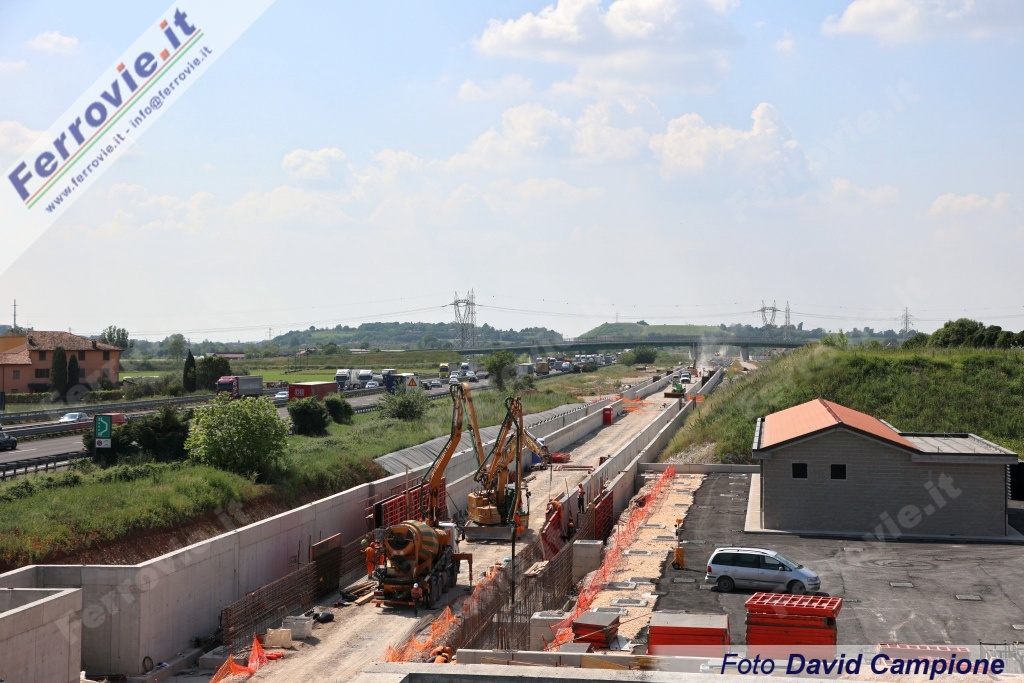

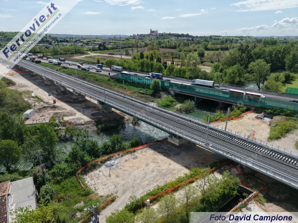

5. Galleria artificiale San Cristina e sedime in via di completamento, nel tratto in affiancamento alla A4 tra Sirmione e Peschiera. (Foto David Campione, 10 aprile 2025)

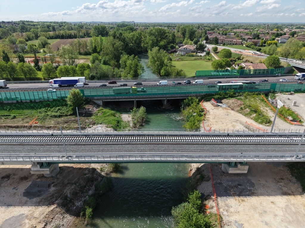

6. Una travata del viadotto sul fiume Chiese. (Foto David Campione, 24 aprile 2025)

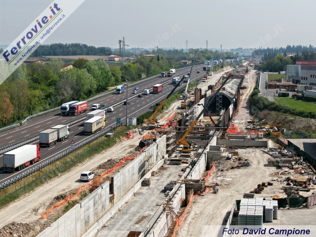

8. Opere civili in completamento presso Lonato del Garda. Sullo sfondo si riconosce un mezzo d'opera in azione per il livellamento delle rotaie sul ballast. (Foto David Campione, 14 maggio 2025)
9. Il punto esatto in cui ad oggi termina la posa dei binari, nel comune di Lonato nei pressi dello stabilimento Feralpi. (Foto David Campione, 14 maggio 2025)

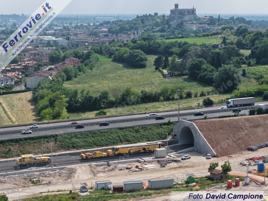

10. Mezzi di GCF in attività sul binario nei pressi dell'imbocco della galleria Calcinato II. (Foto David Campione, 14 maggio 2025)

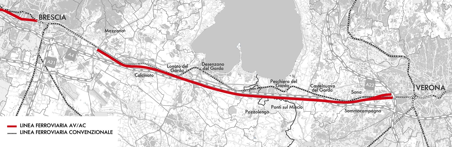

Il tracciato in dettaglio
Dall'inizio del percorso a Mazzano, in provincia di Brescia, la nuova ferrovia si separa, con un nuovo bivio, dalla linea ferroviaria convenzionale Milano - Venezia, affiancandola per circa 2 km.
Segue successivamente il tratto in parallelo a nord dell'autostrada A4 Milano - Venezia in corrispondenza del viadotto Chiese, che sovrappassa il fiume stesso, nel comune di Calcinato (BS).
La linea ferroviaria AV/AC prosegue poi verso Verona incontrando, dopo un tratto di rilevati, il sistema di gallerie di Lonato che permette di sottopassare l'autostrada A4 e portare il tracciato, terminata la galleria, a piano campagna, in affiancamento a sud dell'autostrada A4.
Proseguendo in rilevato nelle zone di Desenzano e Pozzolengo, superato il confine regionale, nel comune di Peschiera del Garda, la linea AV/AC incontra un sistema di gallerie e un viadotto che attraversa il fiume Mincio e, successivamente, percorre, in comune di Castelnuovo del Garda, tratti in galleria artificiale, in trincea e in rilevato.
Il tracciato, dopo aver incontrato la galleria che sottopassa l'autostrada A4 nel comune di Sona (VR), risale a piano campagna ponendosi a nord dell'autostrada.
Negli ultimi chilometri il tracciato dell'AV/AC corre in comune di Sommacampagna, parallelamente alla linea ferroviaria convenzionale Milano - Venezia, sino a giungere al bivio di Verona Ovest e connettersi alla linea ferroviaria convenzionale.

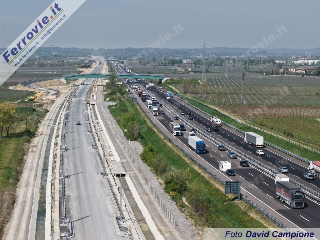

12. La costruzione della nuova linea Brescia-Verona ha comportato la demolizione dei vecchi cavalcavia presenti sulla A4, sostituiti da nuove opere con almeno due luci, una per l'autostrada A4 ed una per la ferrovia in affiancamento. (Foto David Campione, 10 aprile 2025)

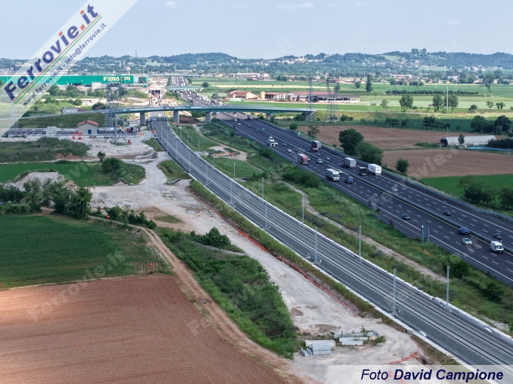

13. Dall'immagine aerea risulta evidente come la nuova AV/AC Brescia-Verona segua in gran parte in affiancamento il tracciato della A4. (Foto David Campione, 10 aprile 2025)
