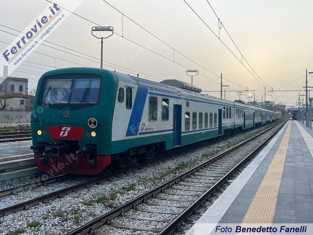

1. Un convoglio di carrozze a Piano Ribassato ripreso nel penultimo giorno di servizio su un regionale per Fasano in partenza da Barletta. (Foto Benedetto Fanelli, 20 marzo 2024)

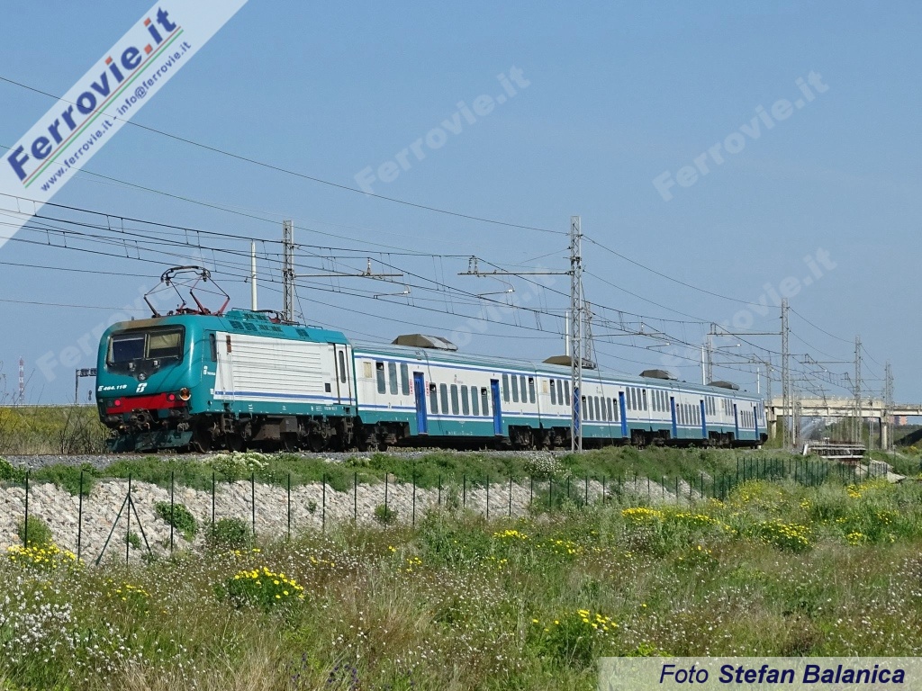

2. La E.464.118 spinge un convoglio di Piano Ribassato impiegato in un regionale Foggia-Bari in entrata a Barletta. (Foto Stefan Balanica)

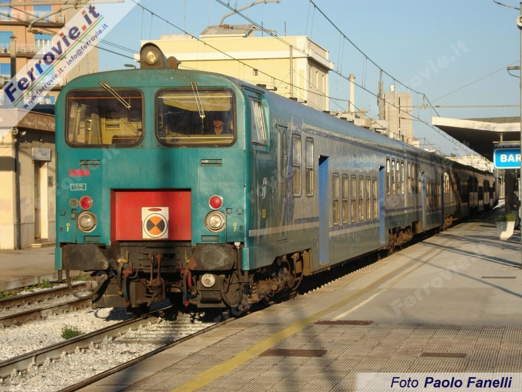

3. Un convoglio misto di Piano Ribassato di prima e seconda serie effettua un regionale Bari-Foggia. In testa una vettura Pilota “Gallinari”. (Foto Paolo Fanelli, 02 aprile 2011)

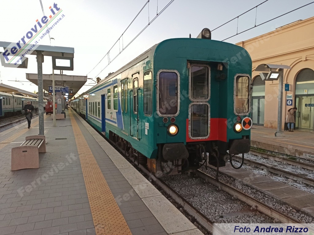

4. Una pilota “ex Passante” revamp, in sosta a Lecce. (Foto Andrea Rizzo, 15 febbraio 2020)

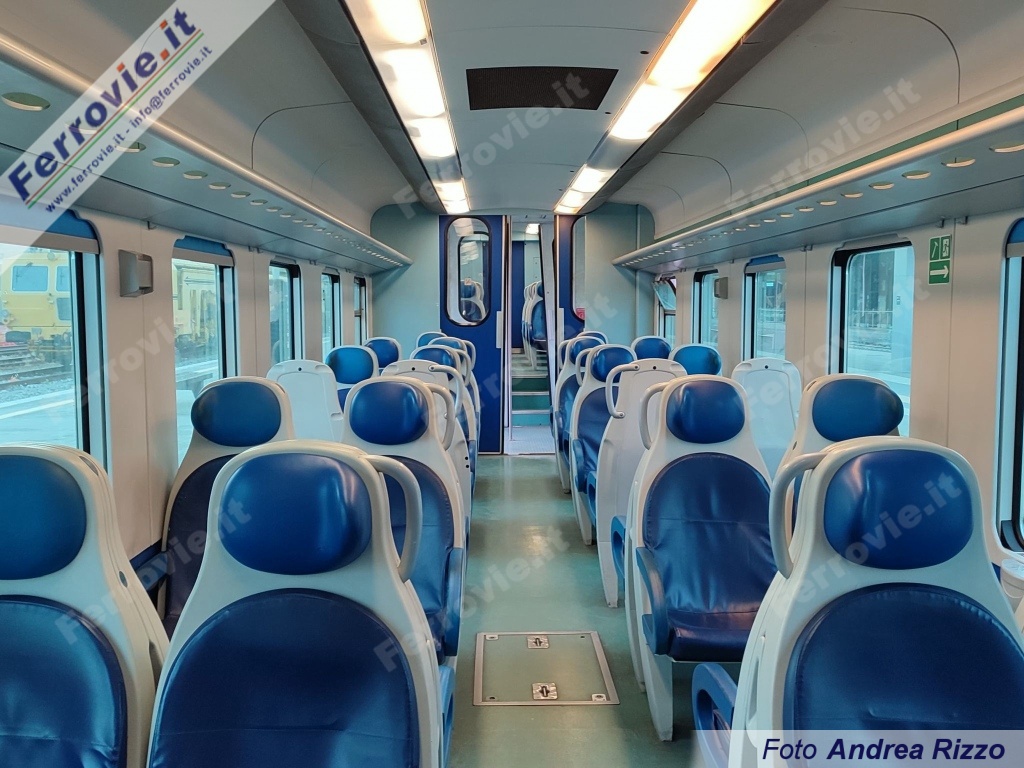

5. L’interno di una vettura revampizzata di seconda serie, ferma a Barletta in attesa di partire alla volta di Fasano. (Foto Andrea Rizzo, 30 marzo 2024)

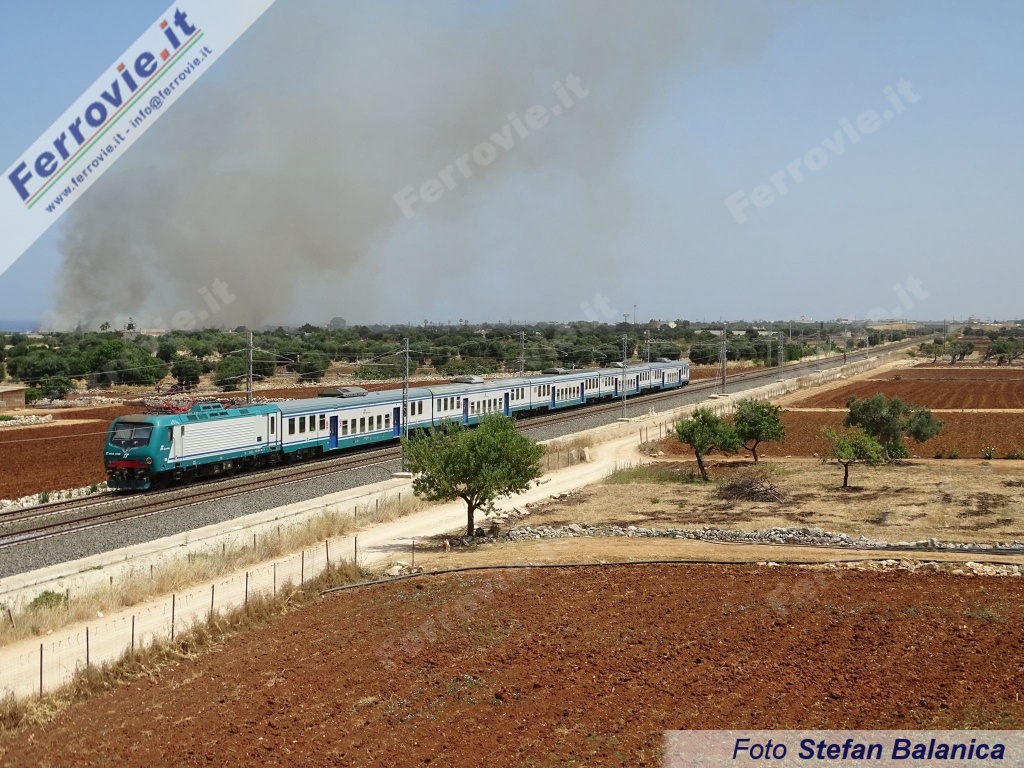

7. La E.464.109 spinge un convoglio di quattro Piano Ribassato in direzione sud. (Foto Stefan Balanica, 29 giugno 2021)
