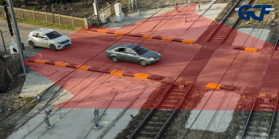

Progettato per il controllo automatico dell'attraversamento dei passaggi a livello, il PAI-PL LCP v3.0 di GCF è un sistema SIL4 di assoluta sicurezza che grazie alla tecnologia radar è in grado di funzionare anche con condizioni meteo estreme e di prevenire il rischio di impatto tra i treni ed eventuali veicoli presenti all'interno del passaggio a livello.
Il sistema LCP esegue il monitoraggio dell'area del PL mediante sensori radar installati su apposite paline di sostegno a loro volta collegate a una logica di controllo fail-safe che si relazione con l'Impianto di Segnalamento (IS). Quando le barriere dei passaggi a livello si chiudono i sensori radar scansionano l'area del PL e, se viene trovato un ostacolo, la logica di controllo del sistema non eroga il segnale di consenso all'impianto di segnalamento, il quale provvederà a impedire il passaggio del treno.
L'impiego di tecnologia radar di derivazione automotive (usa gli stessi sensori installati sulle autovetture a guida autonoma), preferita da GCF rispetto a quella laser, permette al sistema di funzionare anche in presenza di condizioni meteo avverse: forti piogge o nevicate, foschia o nebbia - perfino in caso di visibilità nulla - non ne limitano l'efficacia né minano l'attendibilità del segnale. Inoltre, a differenza delle apparecchiature laser che devono esse montate su supporti mobili, i sensori radar non comportano l'uso di supporti meccanici delicati e critici, motivo per cui le paline e il sistema di monitoraggio risultano più resistenti nel tempo.
Le stesse dimensioni ridotte delle paline e degli elementi del sistema a piazzale costituiscono un ulteriore "plus" rendendo il Sottosistema di Monitoraggio (SSM) particolarmente flessibile, consentendone l'installazione in svariate posizioni e garantendone l'applicabilità anche in contesti critici.
Tra i vantaggi offerti dal PAI-PL LCP, infine, l'ampia FOV (Field of View) dei sensori radar che consente il monitoraggio sicuro di aree di ampiezza fino a 370 mq, 3 volte superiore all'estensione di 105 mq prevista dalle specifiche RFI.
