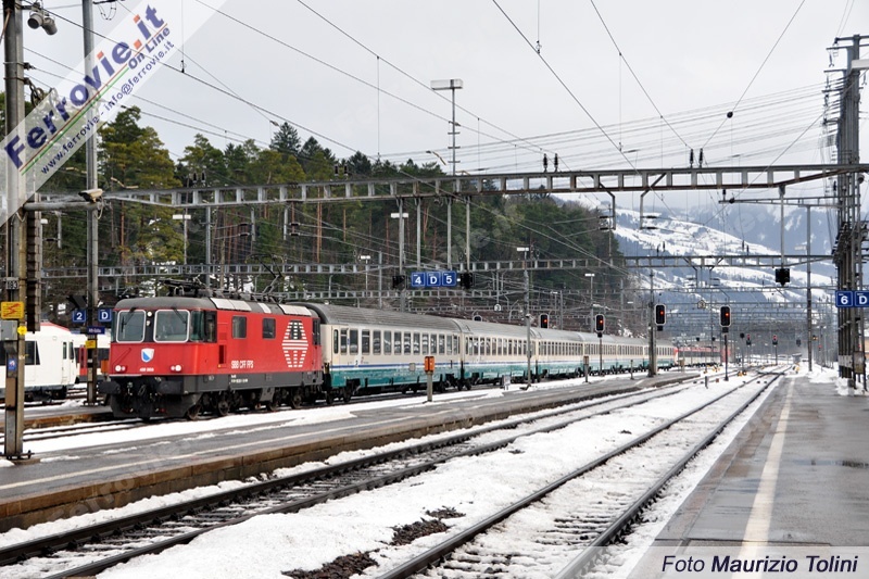

Una Re 420 rinnovata, alla testa di un treno Eurocity per l'Italia, sulla ferrovia del Gottardo. (Foto Maurizio Tolini)
