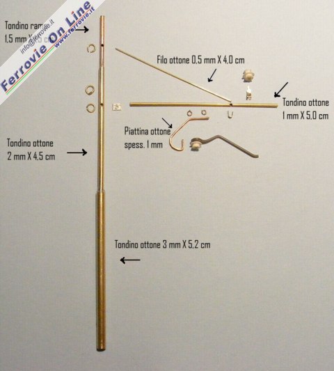

Il primo passo è quello di preparare tutti i pezzi, facendo riferimento all'apposito schema esploso. Attenzione alla difficoltà insita nella realizzazione dei piccoli fori necessari.

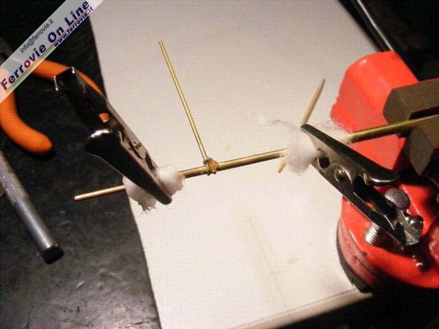

Il montaggio avviene abbastanza velocemente se si studia prima il posizionamento e il modo per tenere fermi le parti da unire. L'aiuto di una "terza mano" è di grande ausilio.
Inutile dire che bisogna avere un po di pratica con il saldatore elettrico e a gas, e soprattutto occorre evitare che mentre si salda un pezzo se ne dissaldi un'altro. A tale proposito uso mettere del cotone bagnato sulle saldature già eseguite, fissate con delle pinzette.

In questa immagine l'elenco dei componenti che costituiscono il nostro palo tipo M.
Terza mano ed ovatta bagnata, trattenuta in posizione con pinzette a coccodrillo, aiutano a fare buone saldature senza rovinare quelle fatte in precedenza. Naturalmente una buona dose di pasta salda, o meglio ancora del buon flussante, sono un indispensabile elemento per ottenere una saldatura ineccepibile.

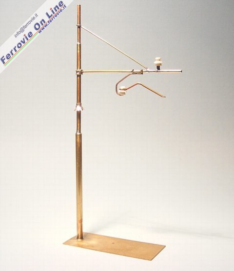

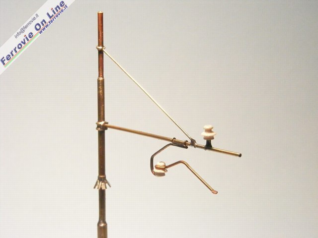

Un particolare del palo completato ma ancora da verniciare

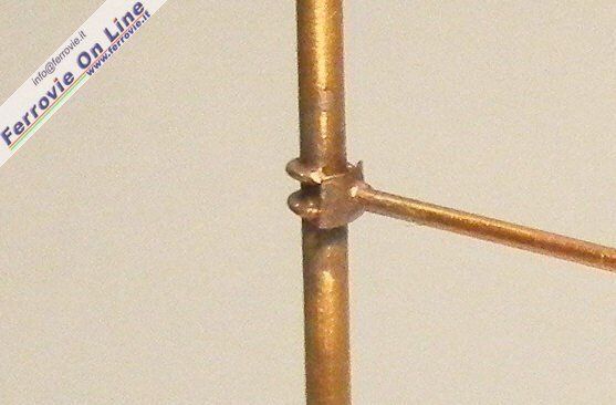

Un particolare dell'aggancio della traversa al palo.
Vista del palo a montaggio terminato... (Foto Gianni Lauricella)

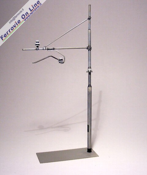

... e dopo la verniciatura e l'invecchiamento!
