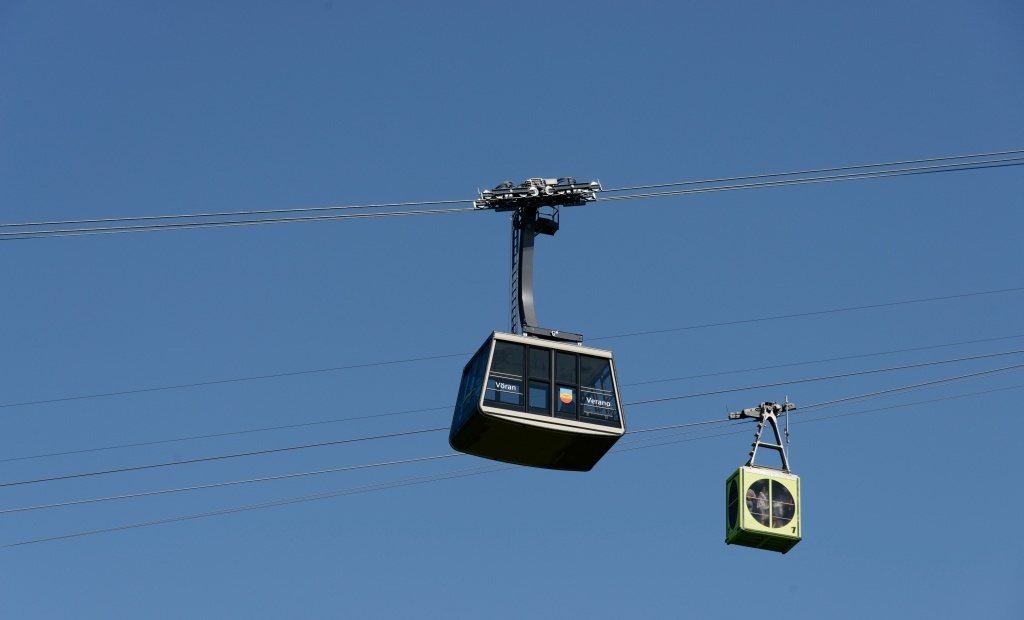

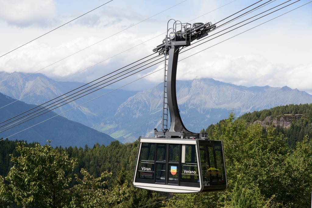

Sabato 7 ottobre apre al pubblico la nuova funivia Postal - Verano, tra gli omonimi comuni della valle dell'Adige, nei pressi di Merano. Il nuovo impianto finanziato dal comune di Verano, a doppia fune portante, affianca ed andrà a sostituire la vecchia piccola funivia costruita dalla Hölzl nel 1958 ed ormai non più adeguata a sostenere il pendolarismo urbano, affiancato da quello turistico, quest'ultimo in continuo aumento negli ultimi anni, anche grazie al trasporto delle bici e mountain bike.

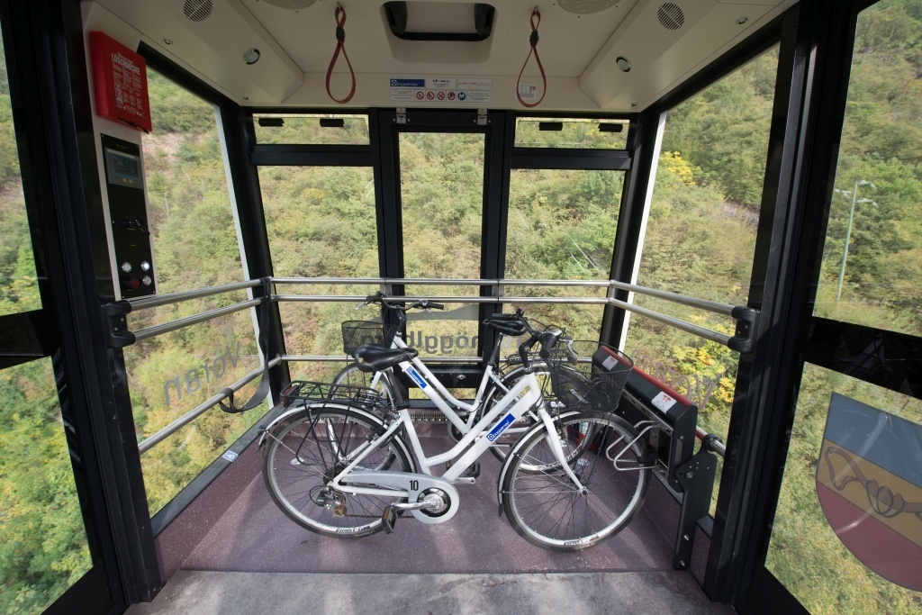

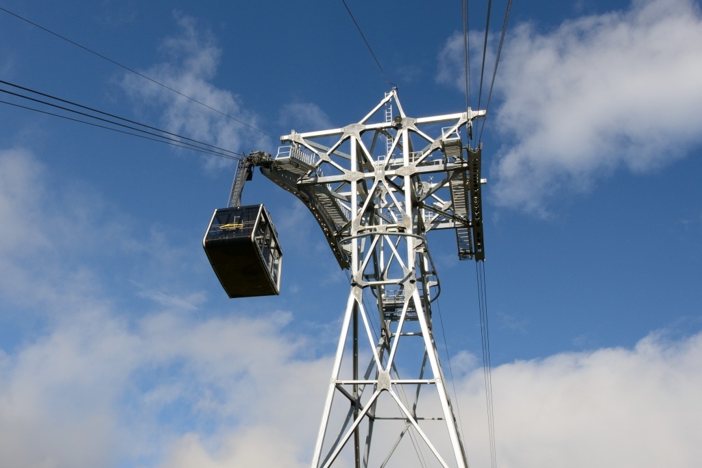

Due cabine completamente vetrate e dal design inedito viaggiano a 10 m/s aumentando la portata dalle precedenti 100 alle attuali 360 persone/ora; si è passati da 5 ad un solo sostegno. La soluzione a doppia fune portante consente di aumentare la disponibilità del servizio anche in caso di forte vento, e di scongiurare gli accavallamenti sul tratto superiore della linea, che a volte si verificavano sul vecchio impianto. Degna di nota è anche l'architettura delle due stazioni, opera dello studio "WN Architects" di Bolzano.
