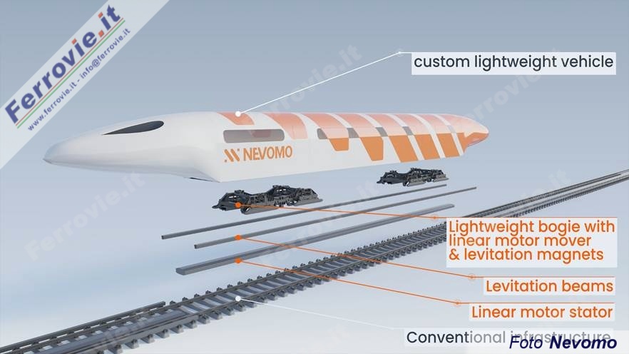

Dopo 3 anni e mezzo di ricerche e test, Nevomo ha così dimostrato che è possibile riformare l'infrastruttura ferroviaria esistente con un motore lineare e dispositivi di levitazione magnetica, combinando in tal modo l'affidabilità dei sistemi ferroviari tradizionali con il potenziale di tecnologie innovative come Maglev e hyperloop.

2. Foto Nevomo
