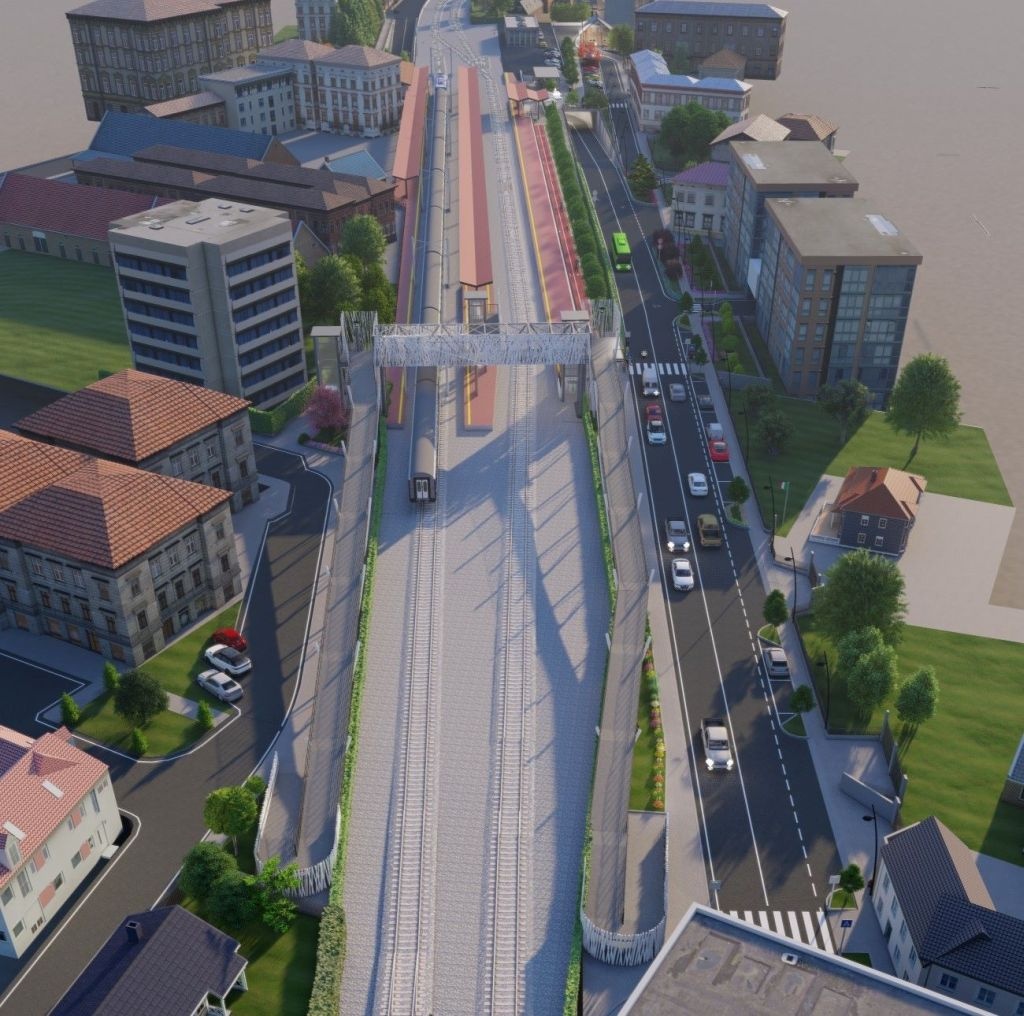

Potenziamento del nodo di Seveso. La riorganizzazione del nodo di Seveso prevede questi interventi:
• Modifica integrale degli impianti ferroviari con una soluzione "a bivio": i binari 1 e 2 saranno dedicati al servizio S4 verso Camnago Lentate e alla circolazione dei treni destinati all'impianto di manutenzione, mentre i binari 3 e 4 saranno dedicati ai servizi S2 e Regionali verso Asso.
• Prolungamento delle attuali banchine e pensiline, verso nord, di circa 100 metri, con adeguamento della pavimentazione mediante l'inserimento di percorsi tattili.
• Sostituzione dell'attuale apparato ACEI con un nuovo Apparato Centrale Computerizzato che garantisce una maggiore sicurezza alla circolazione ferroviaria.
• Adeguamento e integrazione del Sistema di Controllo Marcia Treno (SCMT) che consente l'arresto automatico dei treni che non rispettano i segnali e le velocità imposte.
Raddoppio ferroviario della tratta Seveso - Camnago Lentate (650 metri) con posa del nuovo binario in affiancamento all'esistente e modifiche di tracciato fino alla stazione di Camnago Lentate e riqualificazione del parco ferroviario Nord di Seveso.
Raddoppio ferroviario della tratta Seveso - Meda (1.800 metri) con posa del nuovo binario in affiancamento all'esistente.

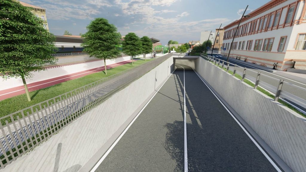

• Realizzazione di un sottopasso veicolare tra Via Zeuner e Via Sanzio. Le prime tappe dei lavori prevedono la parzializzazione di Via Sanzio (gennaio 2024) e la chiusura di Via Zeuner (marzo 2024). L'apertura. è prevista per l'inizio del 2025.

• Costruzione di un sovrappasso ciclopedonale realizzato mediante passerella metallica dotata di rampe, scale e ascensori a scavalco della ferrovia in prossimità del passaggio a livello di Via Manzoni (primavera 2026).
