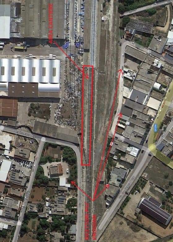

Si rende noto che RFI ha comunicato l'avvio dei lavori per il rifacimento di un tratto della rete ferroviaria interna all'abitato di Trepuzzi, necessari per la sicurezza della circolazione ferroviaria.
Le attività da eseguire prevedono la sostituzione di un tratto di rete ferroviaria di circa 100 m in direzione nord dalla stazione ferroviaria di Trepuzzi, con la rimozione della linea esistente e la demolizione del sottofondo per l'abbassamento del nuovo piano di posa della massicciata.
Per inderogabili necessità operative legate al mantenimento della circolazione ferroviaria, il cantiere sarà attivo per il prossimo periodo 12 febbraio - 8 marzo, nelle seguenti fasce orarie:
- fascia diurna 07:00 - 16:00
- fascia notturna 23:00 - 05:30
- sabati e domeniche esclusi
Per la tipologia di intervento da realizzare, il cantiere prevede attività rumorosa, principalmente nella fascia notturna, circostanza per cui è stata richiesta autorizzazione in deroga alla normativa acustica.
I lavori si rendono necessari e urgenti al fine di consentire il transito in sicurezza dei convogli veloci.
