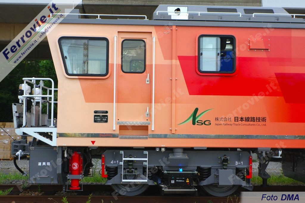

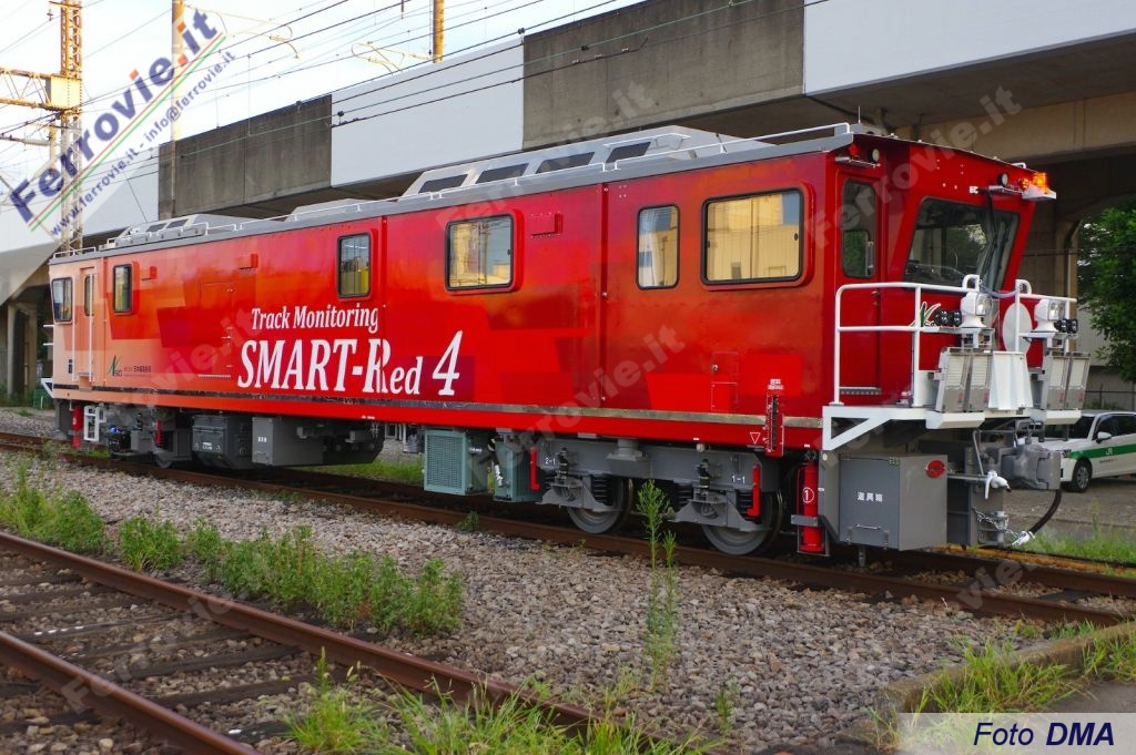

Il team tecnico di DMA, insieme ai partner locali e a JR EAST, ha portato a termine questa settimana i test di validazione dinamica del quarto sistema TCMS (Turnout & Crossing Measurement System) per la misurazione di binari e deviatoi, installato sul veicolo diagnostico Smart Red 4 in Giappone. Il TCMS è infatti l'unico sistema al mondo in grado di eseguire misure complete degli scambi ferroviari sotto carico, cioè in condizioni reali. Inoltre, l'adozione di un sistema automatico di ispezione degli scambi consente un risparmio di 3.700 ore/uomo al mese; nell'arco di un anno - considerando anche i fermi per la manutenzione dei veicoli - il risparmio stimato ammonta a circa 15.000 ore/uomo rispetto alle ispezioni manuali.
La produttività aumenta non solo grazie all'efficienza intrinseca del sistema, ma anche grazie alla gestione di soli 4 veicoli invece di 50 carrelli distribuiti sull'intera rete e alla riduzione del personale dedicato esclusivamente alle operazioni di misura.
1/2. Foto DMA
Un ulteriore valore, da non sottovalutare, è la totale eliminazione del personale sui binari, che porta a condizioni di lavoro e a livelli di sicurezza significativamente migliori. Pur essendo un vantaggio difficile da quantificare, è di grande importanza dal punto di vista della sicurezza ferroviaria.
