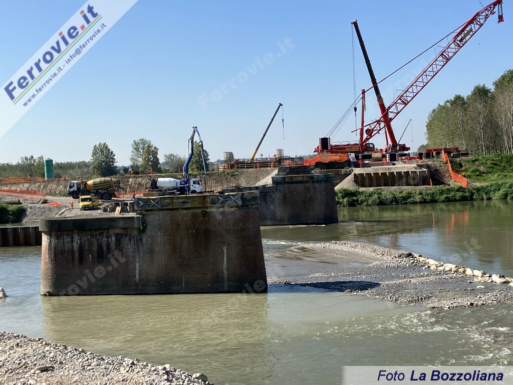

1. Foto La Bozzoliana

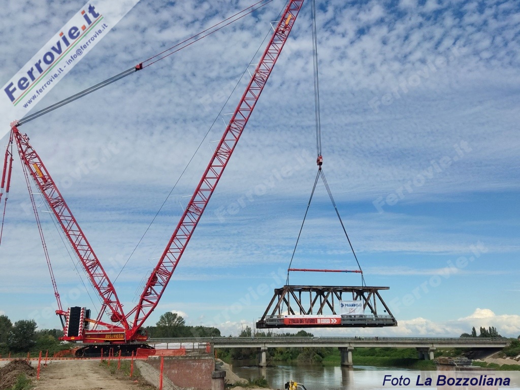

Le operazioni sono iniziate mercoledì 24 settembre con la rimozione della campata laterale C1, circa 137 tonnellate di acciaio, calata a terra e trasportata nell'area di smontaggio. Giovedì 25 è stata affrontata la fase più complessa: il recupero della campata centrale C2. Dopo aver sollevato la struttura di pochi centimetri, gli operatori hanno proceduto al taglio in due tronconi tramite cannelli ossipropanici, operando da piattaforme aeree in condizioni di massima sicurezza. Le due semicampate, del peso di circa 95 tonnellate ciascuna, sono state quindi sollevate e depositate a terra in modo sincronizzato dalle due gru.
Venerdì 26 settembre è stata infine rimossa la campata laterale C3, dal lato Marcaria, con una procedura analoga a quella adottata per C1.
Una volta a terra, le travate sono state sezionate per consentire il trasporto verso gli impianti di riciclo: l'acciaio del ponte verrà così riutilizzato per nuove opere, in un'ottica di economia circolare.
Conclusa la rimozione dell'impalcato, i lavori si sposteranno ora sulle pile e sulle spalle in muratura. Queste verranno demolite con escavatori dotati di martelli demolitori, secondo una metodologia "top-down" che prevede l'abbattimento dall'alto verso le fondazioni, garantendo stabilità e sicurezza in ogni fase dell'intervento.
2. Foto La Bozzoliana
