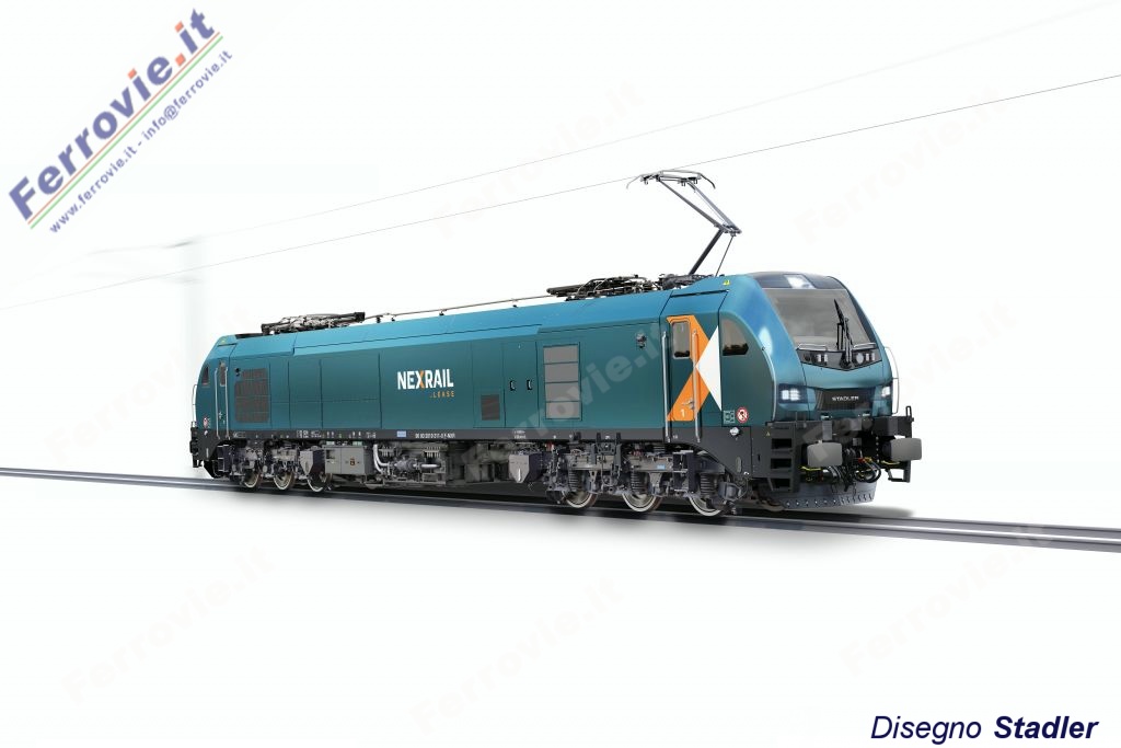

NEXRAIL ha firmato un maxi ordine con Stadler per la fornitura fino a 200 locomotive EURO9000 ibride pantografo-batteria, un nuovo modello capace di combinare fino a 9 MW di potenza da linea aerea con ulteriori 1,2 MW forniti da un modulo batterie ad alte prestazioni.
Si tratta della prima locomotiva da linea principale in grado di garantire un servizio totalmente a zero emissioni da terminal a terminal, grazie alla trazione elettrica tradizionale e alla marcia su batterie. Il sistema di gestione intelligente dell'accumulo consente inoltre funzioni avanzate come il recupero dell'energia in frenatura, la riduzione dei picchi di assorbimento e perfino l'ottimizzazione dei costi energetici tramite energy trading.
1. Disegno Stadler

La società di leasing lussemburghese NEXRAIL ha commissionato a Stadler fino a 200 locomotive EURO9000 ibride, basate sulla collaudata piattaforma Co'Co' a sei assi sviluppata nello stabilimento di Stadler Valencia.
La locomotiva è multisistema e predisposta per la circolazione transfrontaliera tra Germania, Austria, Belgio, Paesi Bassi, Svizzera e Italia. Le prime consegne sono previste nel 2029, con Hamburger Rail Service GmbH & Co. KG (HRS) come cliente di lancio.

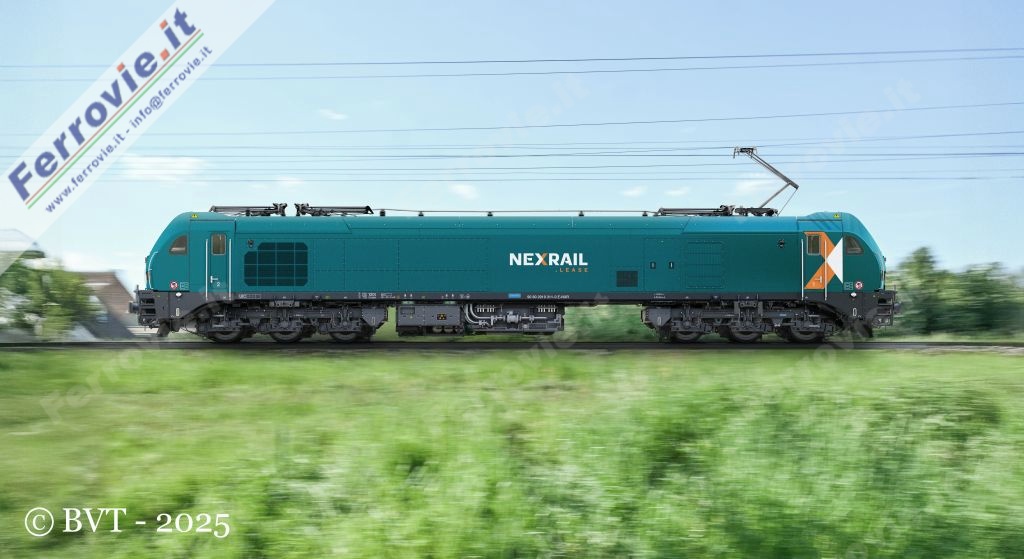

La EURO9000 offre una potenza e una forza di trazione tali da consentire il traino in singola trazione anche sui percorsi più impegnativi, come i corridoi transalpini, evitando l'impiego di locomotive di spinta.
Su reti in corrente continua deboli, la batteria può supportare la trazione migliorando prestazioni, carichi trainabili e qualità delle tracce.
Il nuovo sistema intelligente di gestione delle batterie rappresenta l'elemento più innovativo della macchina: permette di massimizzare il risparmio energetico tramite rigenerazione, ridurre i costi dovuti ai picchi di consumo e sfruttare la volatilità dei prezzi dell'energia grazie a logiche di accumulo e rilascio ottimizzate.
Il risultato è una locomotiva più versatile e con un TCO (costo totale di esercizio) più competitivo rispetto ai modelli convenzionali.
2. Disegno BVT

Dati tecnici principali
Scartamento: 1.435 mm
Rodiggio: Co'Co'
Alimentazione: 25 kV AC 50 Hz / 15 kV AC 16,7 Hz / 3 kV DC / 1,5 kV DC + batterie LTO 636 kWh
Potenza al cerchione: elettrica fino a 9.000 kW; batteria fino a 1.200 kW
Sforzo di trazione massimo: 500 kN
Sforzo continuo: 430 kN
Velocità massima: 120 km/h
