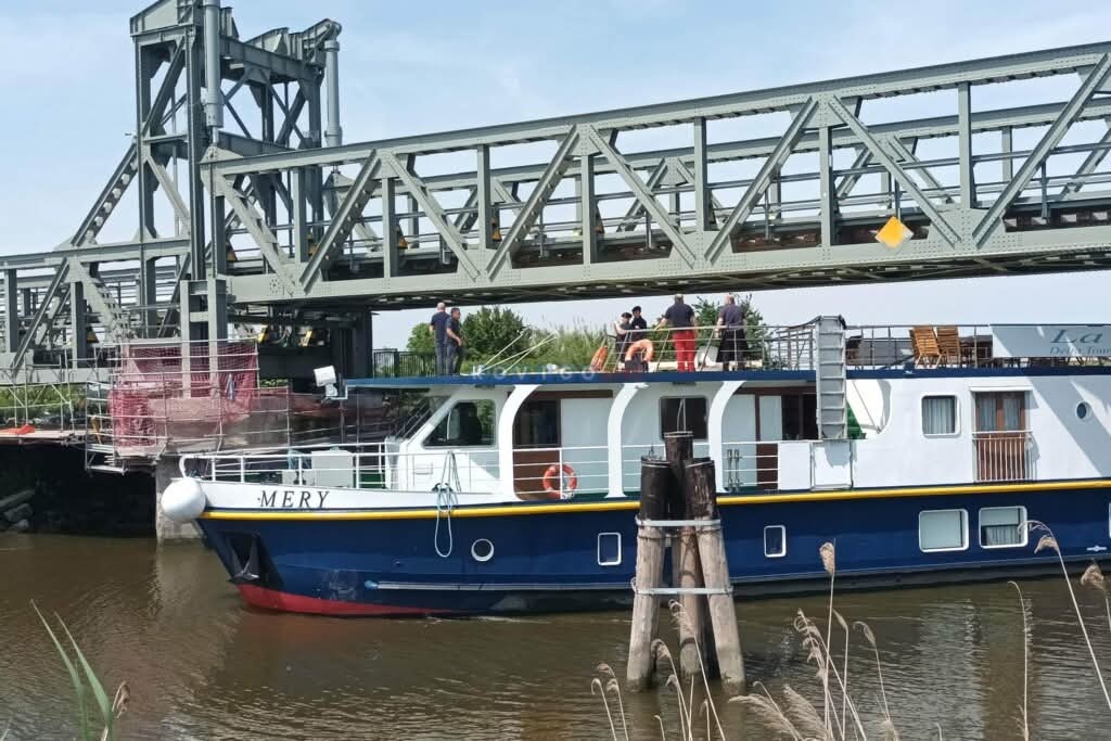

Prosegue verso il completamento uno degli interventi infrastrutturali più attesi nel Polesine: nei giorni scorsi si è conclusa con esito positivo la prova tecnica di sollevamento del ponte ferroviario sul Canale di Rosolina, tra i comuni di Loreo e Rosolina, lungo la linea Rovigo-Chioggia. Il collaudo rappresenta un passaggio determinante nel percorso di riattivazione della storica infrastruttura, destinata a tornare pienamente operativa nel corso del secondo semestre del 2026.
La sessione di prove, coordinata da Infrastrutture Venete con la partecipazione dei tecnici di RFI e delle imprese incaricate, ha consentito di verificare il corretto funzionamento del nuovo sistema di sollevamento della campata centrale e dei cosiddetti bridge joints, i dispositivi che permettono il perfetto riallineamento e accoppiamento delle rotaie una volta riportato il ponte in posizione di esercizio ferroviario. Contestualmente è stato effettuato anche il primo passaggio sperimentale di un'imbarcazione sotto la struttura, evento che segna simbolicamente la riapertura della navigabilità su un tratto rimasto per decenni penalizzato da limitazioni dimensionali.
