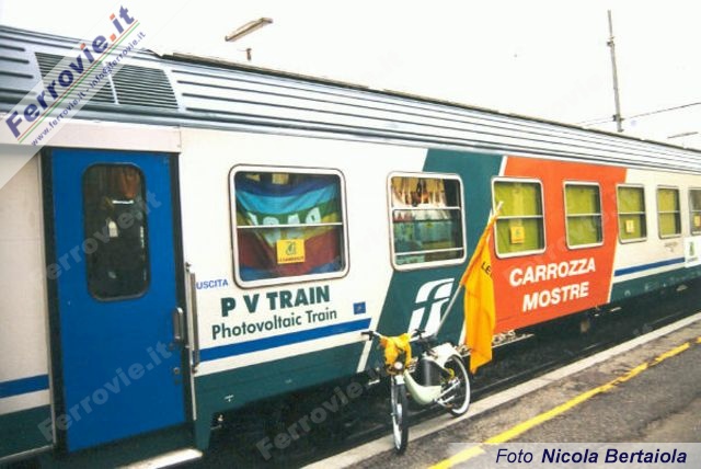

1. Una immagine della carrozza mostre 50 83 89-78 002-6, dotata delle nuove apparecchiature, in composizione al Treno Verde durante la sosta nella stazione di Verona Porta Vescovo. (Foto Nicola Bertaiola, 20 marzo 2004)
Nelle ultime settimane una di queste vetture, la 50 83 89-78 002-6 (tipo Ves, carrozza mostre) ha viaggiato per tutto il territorio nazionale in composizione all'ormai consueto Treno Verde di Legambiente dove i visitatori ne hanno potuto osservare e capire il funzionamento grazie ad una demo installata su un computer.

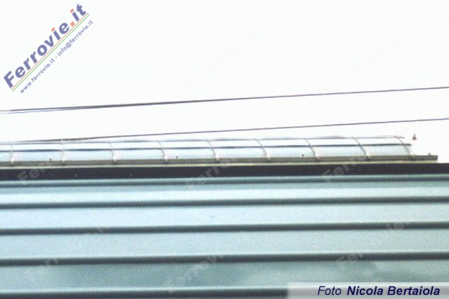

2. Un particolare delle tegole sul tetto della carrozza mostre 50 83 89-78 002-6. (Foto Nicola Bertaiola, 20 marzo 2004)

Vengono formate delle strisce di tegole ognuna composta da 12 di esse e le strisce vengono unite a gruppi di 5 andando così a formare un vassoio (o matrice) di 5 file di 12 tegole; sul tetto della vettura sono stati posizionati 16 vassoi, in 2 file da 8 vassoi ciascuna.
I vassoi sono collegati in serie a due a due e quindi in parallelo andando così ad ottenere una potenza di picco di 1360 Wp a 80 V, abbiamo infatti che ogni striscia (2.195x305 mm) fornisce una potenza nominale di 17 Wp a 8 V arrivando ad avere 85 Wp a 40 V per ogni matrice.
