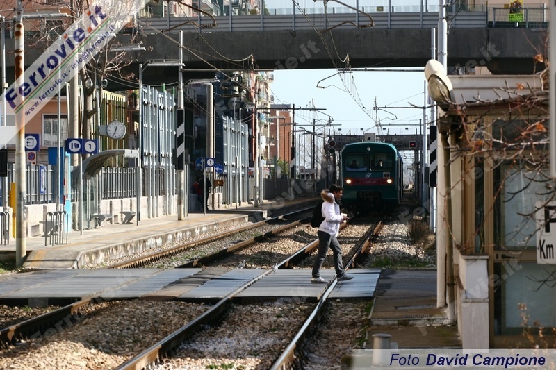

L'indebita presenza di pedoni sui binari è stata nel 2015 la maggiore causa di morte sulla ferrovia. Tra le 100 vittime riscontrate negli incidenti gravi (59 morti e 41 feriti gravi), 89 casi sono riconducibili ad illeciti attraversamenti da parte dei pedoni (57 morti e 32 feriti), 8 le vittime a seguito di salita o discesa dai treni in movimento (2 morti e 6 feriti). altri tre feriti gravi sono la conseguenza di incidenti al passaggio a livello e un investimento in manovra. Nel 2015 gli incidenti ferroviari gravi sono stati 114, in lieve aumento rispetto all'anno precedente (109), ma in linea con il valore medio nazionale, segnando un -15% rispetto al valore registrato 10 anni fa, nel 2005. aumentano solo gli incidenti provocati dall'indebita presenza di pedoni sui binari: 89 casi, 9 in più rispetto al 2014, e quelli riconducibili a indebite salite o discese dal treno in movimento: 8 eventi nel 2015, 6 in più rispetto al 2014. in calo le altre tipologie di incidenti.

Gli investimenti e le cadute da veicoli ferroviari in movimento sono state la causa del 74% degli incidenti e dell'84% delle vittime. Il 97% dei morti sono pedoni. Il 73% degli investimenti si è verificato in 5 regioni: Lombardia (18 incidenti), Lazio (16), Toscana (15), Emilia Romagna (10) e Campania (6) che sviluppano oltre il 50% del traffico ferroviario. Gli incidenti sono maggiormente concentrati in prossimità dei nodi urbani e metropolitani: Roma (13 incidenti), Milano (8), Bergamo (6), Lucca(6), Bologna (4), Caserta (3), Torino (3).
