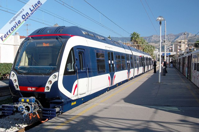

1. ETR.201 durante l'effettuazione di una corsa prova. (Foto Circumvesuviana, 18 novembre 2008)

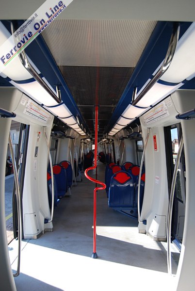

2. I luminosi interni dei nuovi treni "Metrostar" della Circumvesuviana. (Foto Circumvesuviana, 18 novembre 2008)

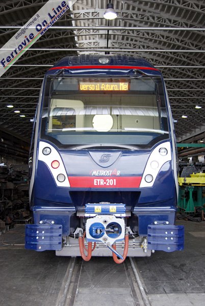

3. Il moderno frontale dell'elettrotreno Metrostar. (Foto Circumvesuviana)

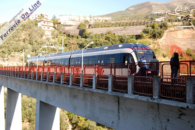

5. L'ETR.201 ripreso nella caratteristica fermata di Seiano, interamente su viadotto. (Foto Circumvesuviana, 18 novembre 2008)
