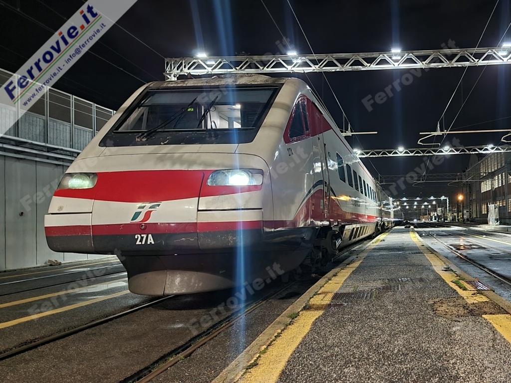

BOLOGNA - Andranno avanti fino al prossimo 14 marzo le corse prova per verificare, fino a 200 km/h, il comportamento dinamico e la captazione del pantografo monobraccio tipo JRC200, installato sperimentalmente sull'ETR.460-27. I test sono in corso dal 27 febbraio sulla linea Bologna - Rimini, nello specifico sulla tratta Faenza - Santarcangelo di Romagna, e sono necessari per omologare il pantografo che verrà installato sugli ETR.108, i futuri Pop di Trenitalia di nuova costruzione che potranno viaggiare fino a 200 km/h su linee alimentate a 3 kV in cc.
Il pantografo JRC200 è frutto del Joint Research Centre (JRC) Trasporti del Politecnico di Milano in collaborazione con Trenitalia, ed è stato installato lo scorso febbraio sulla carrozza 1 dell'ETR.460-27 che il giorno 26 dello stesso mese è stato trasferito da Roma Termini a Bologna Centrale.
L'ETR.460-27 incaricato delle prove del pantografo monobraccio nel MAV di Roma San Lorenzo.
