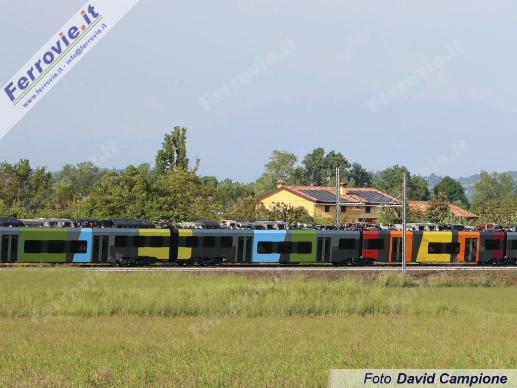

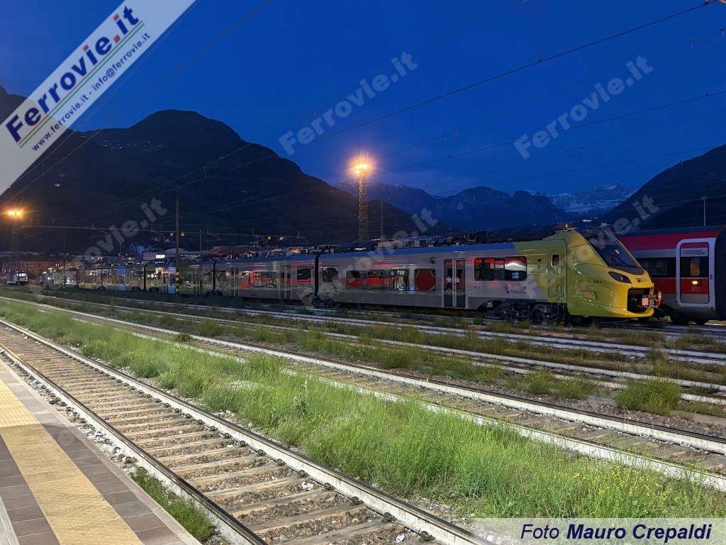

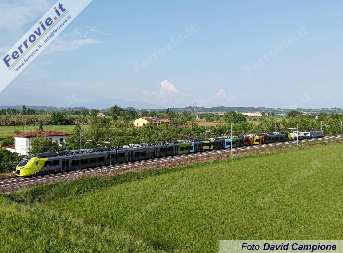

BOLZANO - Si è tenuto martedì 29 aprile il trasferimento da Savigliano a Bolzano del primo ETR.160 per la Provincia Autonoma di Bolzano. Il convoglio ha viaggiato trainato da una E 494 di Captrain Italia da Savigliano a Bolzano e da qui fino a Merano da una DE 18 anch'essa di Captrain Italia.
