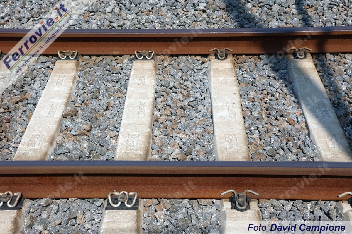

1. I nuovi attacchi Pandrol tipo SD-HH in opera nella stazione di Torricola. (Foto David Campione, 10 giugno 2025)
Tra i principali vantaggi offerti dal sistema SD vi è innanzitutto l'efficienza operativa: grazie alla funzione "switch-on/switch-off", la clip può essere installata o rimossa con un semplice movimento, riducendo significativamente i tempi di lavoro, i costi di manutenzione e i rischi per la sicurezza degli operatori. Il sistema si distingue anche per la sostenibilità: il design a basso impatto ambientale consente di ridurre il peso dei componenti, le emissioni di CO₂ e i costi logistici. Un ulteriore punto di forza è la versatilità: la geometria ottimizzata permette l'adattamento a diversi tipi di traversine, anche in spazi ristretti come scambi o binari speciali, rendendo il sistema compatibile con attacchi SKL, Nabla e J2. La maggiore durata del sistema è garantita dall'elevata frequenza naturale della clip, che evita le sollecitazioni distruttive tipiche di altri sistemi e ne incrementa la robustezza, prolungandone il ciclo di vita. Infine, il sistema assicura un'elevata affidabilità strutturale: l'innovativa forma della clip aumenta la superficie di contatto con il binario, impedisce l'intrappolamento del ballast e protegge il tassello da polvere e impurità.

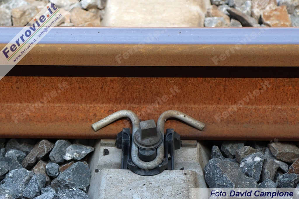

Al momento non è ancora chiaro se l'introduzione del nuovo attacco SD rappresenti l'inizio di una sostituzione sistematica degli attuali attacchi Pandrol già in uso sull'infrastruttura di RFI, oppure se si tratti di una sperimentazione circoscritta alla linea Roma-Napoli.
2. Punto di passaggio dai vecchi attacchi Pandrol ai più moderni SD-HH. (Foto David Campione, 10 giugno 2024)

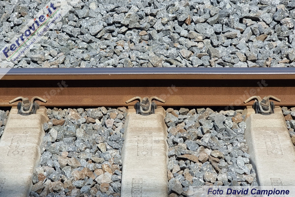

3. Particolare dei nuovi attacchi Pandrol tipo SD-HH su rotaie 60 UNI nella stazione di Torricola. (Foto David Campione, 10 giugno 2025)
