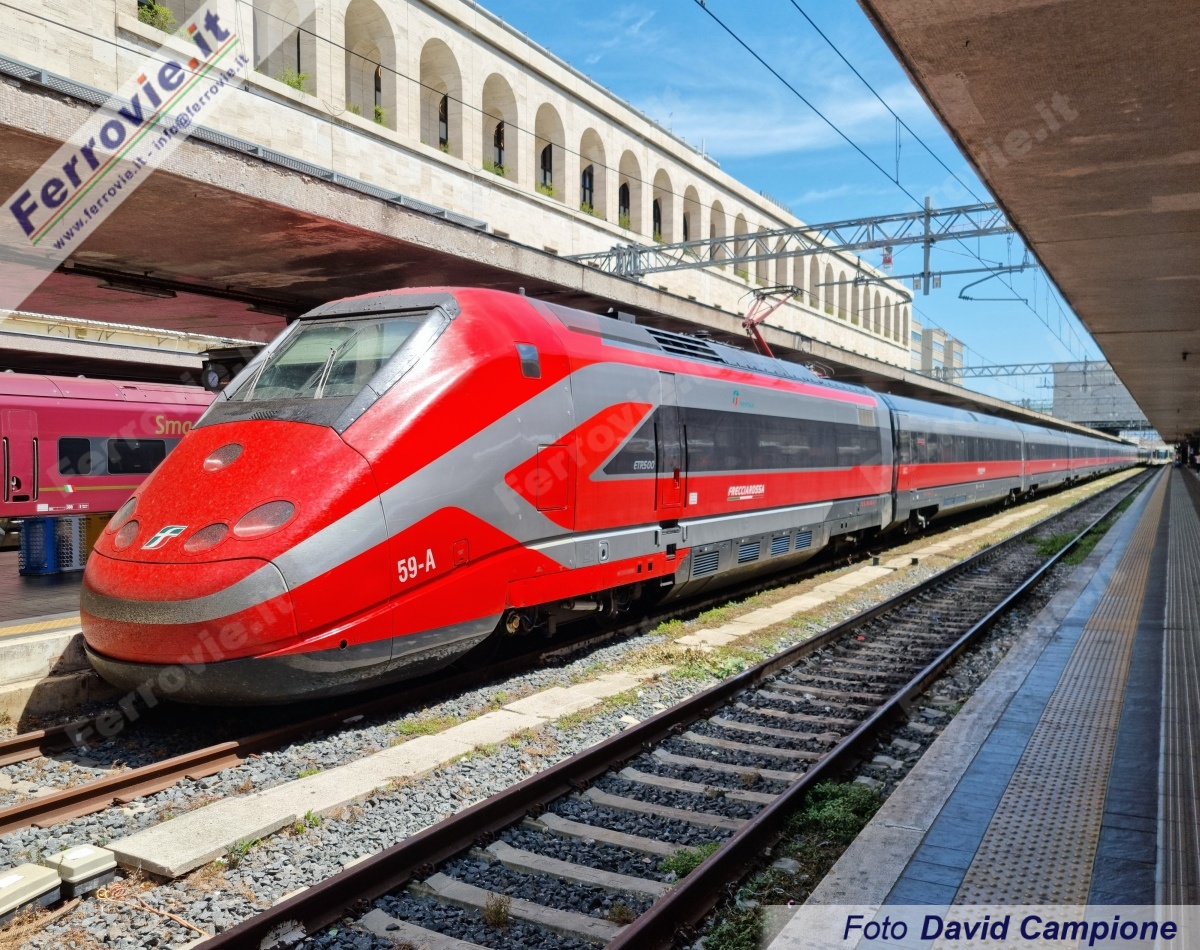

ROMA - Importante aggiornamento tecnologico in arrivo per le locomotive E.404 serie 600 dei convogli ETR.500. Trenitalia ha infatti avviato l'adeguamento del Sotto Sistema di Bordo AV (SSB-AV) alla versione BL3, basata su ERTMS/ETCS con STM/SCMT integrato.
Il primo convoglio sottoposto alla modifica è stato l'ETR.500-43, composto dalle E.404.619 e 626. L'intervento comporta una diversa distribuzione delle apparecchiature presenti sul banco di manovra e introduce alcuni elementi nuovi nell'interfaccia utilizzata dal personale di condotta.

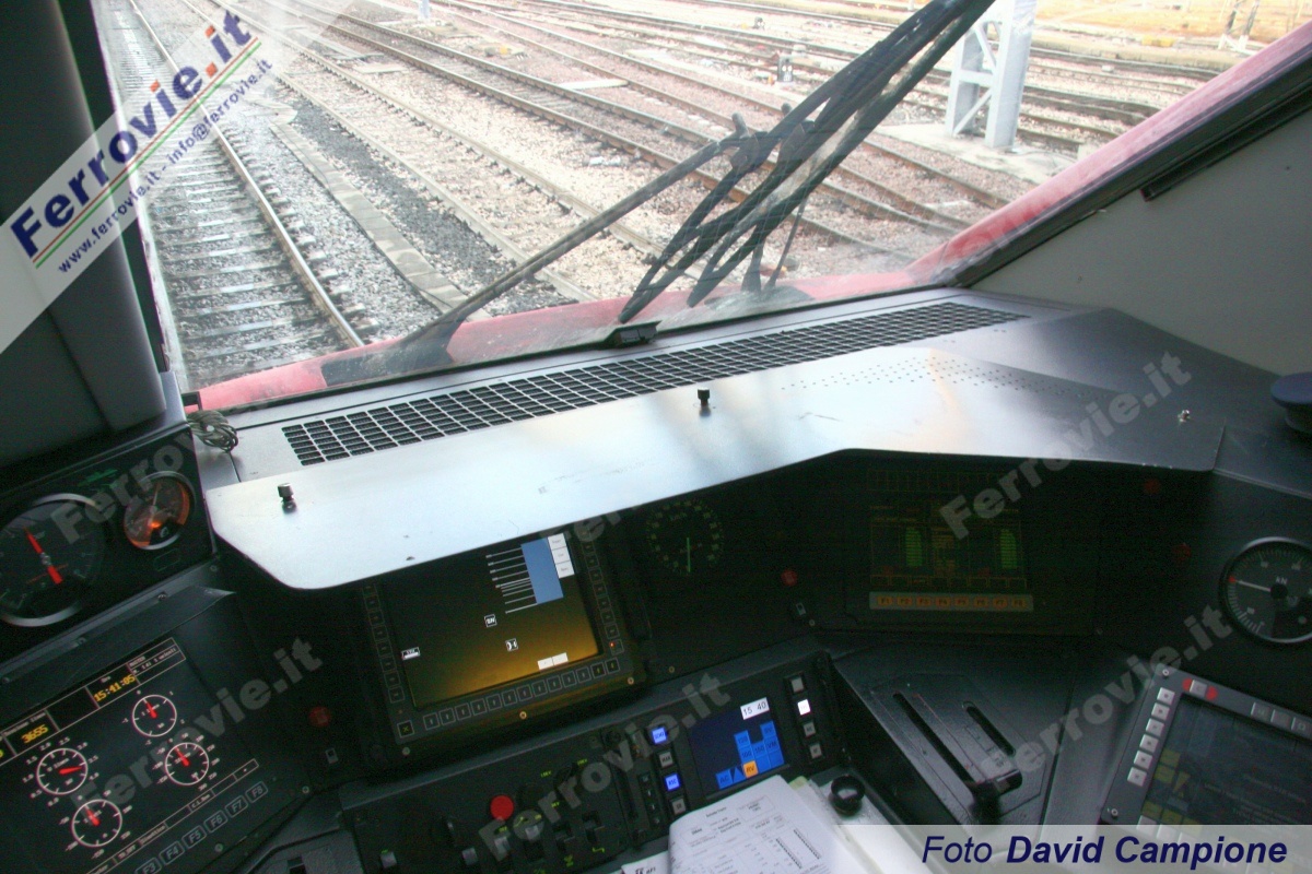

Le principali modifiche in cabina
Tra le modifiche più evidenti al banco di manovra c'è l'eliminazione del precedente dispositivo MMI (Man-Machine Interface), sostituito dal tachimetro della velocità di soccorso. Nella zona precedentemente occupata dal tachimetro SCMT vengono inoltre installate due nuove segnalazioni luminose, denominate "SSB ESCLUSO" e "AVARIA TTT".
È inoltre previsto un nuovo tipo di Telefono Terra-Treno, mentre il sistema di bordo viene aggiornato per gestire le funzioni ERTMS/ETCS e SCMT attraverso la nuova configurazione BL3.
L'aggiornamento interessa quindi non soltanto l'hardware di bordo, ma anche le modalità con cui il sistema viene configurato all'inizio della missione. Per gli ETR.500 già modificati alla versione B3, il libro di bordo riporterà la specifica configurazione del SSB-AV. Gli ETR.500 non ancora aggiornati, quando impiegati su linee con doppio attrezzaggio SCMT/ETCS L1, possono invece essere utilizzati esclusivamente con la funzione STM SCMT.
1. Foto David Campione

2. Banco di manovra di una E.404 prima delle modifiche descritte nell'articolo. (Foto David Campione)
