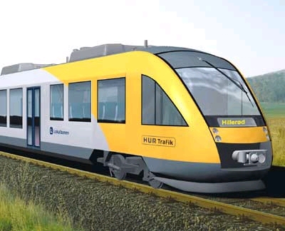

I nuovi CORADIA LINT 41, treni diesel a due elementi, circoleranno sulla linea gestita dalla Lokalbanen nella regione settentrionale della Sealand, servendo l'area metropolitana di Copenhagen.
I convogli sostituiranno gli attuali treni già in attivi sulla linea da più di 40 anni, aumentando il comfort per i passeggeri, riducendo i tempi di percorrenza dei treni e richiamando un numero maggiori di utenti.
Figurino del Coradia di Alstom per la Lokalbanen (Disegno Alstom)
Tutti i convogli saranno prodotti nel sito produttivo Alstom di Salzgitter, in Germania. Disporanno di zone attrezzate per il trasporto carrozzine per neonati e sedie a rotelle per i diversamente abili; inoltre i treni saranno provvisti di impianto di video sorveglianza dei passeggeri e delle aree di ingresso, di un dispositivo di copertura dello spazio vuoto esistente tra i gradini dei treni ed il marciapiede e del sistema ATP (Automatic Train Protection).
