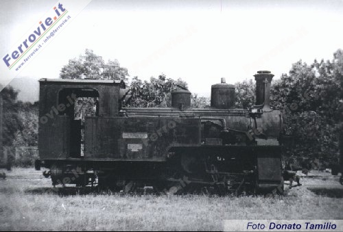

Anche altri esemplari a cremagliera, confluiti nel Gr.250 erano una sorta di "usato garantito", acquistati dalla stessa SLM e provenienti dalla ferrovia B.O.B.; di eguale provenienza, ma più simili alle note 980/981 FS le tre macchine del gruppo MCL 260, utilizzate fino agli anni '40 sulla Castrovillari-Lagonegro e poi sostituite dalle poderose Gr.500, costruite, si da CEMSA, ma su progetto SLM!
1. Locomotiva 263 del gruppo Gr.260, presso Castrovillari (CS) (Foto Donato Tamilio, 1959)

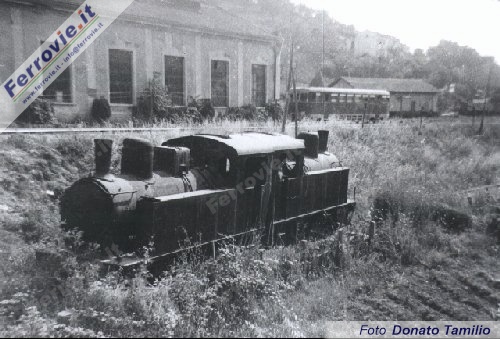

Altro gruppo di vaporiere di provenienza usata è stato il 300, appartenuto alle linee dell'Africa Orientale Italiana e portate a Bari dalle truppe alleate quale "compenso" alle MCL per alcuni trasporti effettuati per gli americani nel periodo post-armistizio; la loro scarsa autonomia ne decretò l'accantonamento a Bari Scalo (che fino a 30 anni fa era un vero museo delle FCL, le quali troppo in fretta si sono disfatte di "ferrivecchi" compreso il locomotore diesel-elettrico FIAT TIBB).
2. Locomotiva del gruppo 300 ed in secondo piano locomotore diesel-elettrico FIAT TIBB, entrambi accantonati nella stazione di Bari Scalo (Foto Donato Tamilio, 1960)

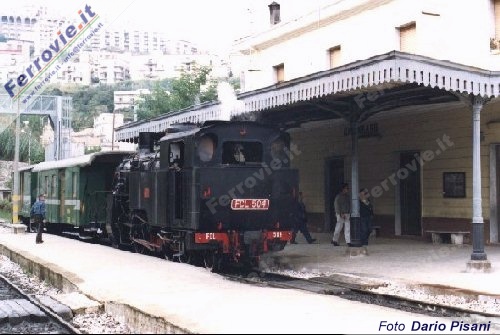

La 504 protagonista di numerosi viaggi di appassionati, il primo dei quali nell'ottobre 1985 per l'AATV e vari altri anche per il CVFI, ora è da tempo in attesa di un trasferimento alle officine del DL di Cosenza per essere riparata: a questa macchina, alla 403, alla 353 ed alle due 400 di Bari è affidato il compito di ricordare l'epico periodo del vapore su questa rete nata nel 1914 quando la ferrovia era il solo e valido mezzo di trasporto per le lunghe distanze.
7
7. FCL 504 a Catanzaro (Foto Dario Pisani, 1 ottobre 1989)
