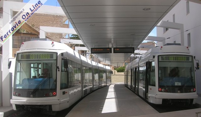

1. Durante il periodo del preesercizio, due tram sostano presso il capolinea di Repubblica. (Foto Ferrovie della Sardegna)

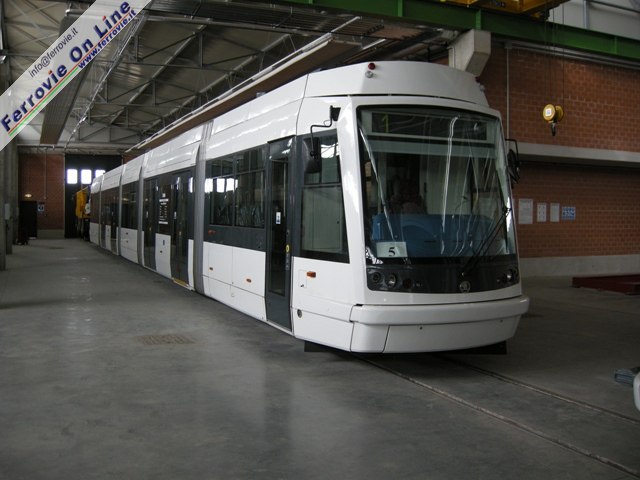

2. Una vettura del nuovo tram di Cagliari. (Foto Redazione, 5 marzo 2008)

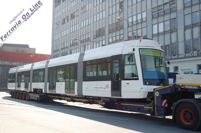

3. Uno dei tram per Cagliari all'inizio del viaggio su carrello stradale verso il capoluogo sardo. (Foto Ferrovie della Sardegna)

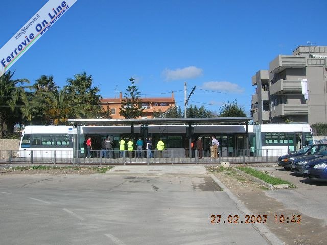

4. Una fermata con un tram in sosta durante il preesercizio a Cagliari. (Foto Ferrovie della Sardegna, 27 febbraio 2007)
Prodotto dalla società Skoda Transportation s.r.o. di Pilsen (CZ), secondo le più recenti norme europee, il tram di Cagliari è un rotabile bidirezionale, a cinque casse, con pianale parzialmente ribassato e scartamento ridotto (950 mm). Ha due carrelli motori, quelli di estremità, e un carrello portante.
Si distingue per le caratteristiche costruttive, conformi ai requisiti di trasporto urbano e suburbano, e in particolare:
