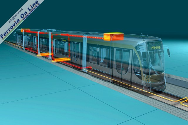

Il principio innovativo alla base del sistema Primove è la trasmissione di corrente elettrica indotta, molto utilizzata nell'industria automotive e per la prima volta applicata a mezzi di trasporto su rotaia.

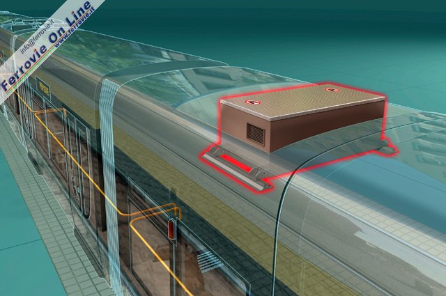

I componenti dell'alimentazione elettrica sono collocati sotto i binari. I circuiti elettrici primari e secondari sono separati secondo lo stesso principio utilizzato per i trasformatori: integrato nel tracciato, il circuito primario crea un campo magnetico; il circuito secondario presente nel veicolo trasforma il campo magnetico in elettricità che rende il tram operativo.
Il cavo del circuito primario trova facilmente spazio tra i binari, mentre il tram è dotato di apposite bobine ricettive che alimentano il sistema di trazione del veicolo.
Inoltre, i cavi posizionati sotto la superficie del suolo sono attraversati dalla corrente elettrica solo quando coperti interamente dal veicolo. Di conseguenza il sistema può essere collocato anche in zone pedonali, senza rischi per la sicurezza di chi le attraversa.

2. Il Primove e il sistema di alimentazione posizionato sotto il piano della strada, tra le due rotaie. (Disegno Bombardier)

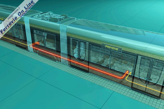

3. Mitrac Energy Saver di Bombardier, montato sul tetto di un Primove. Si tratta di condensatori che immagazzinano l'energia rilasciata dall'impianto frenante, per poi riutilizzarla in movimento o per ottenere una maggiore spinta in accelerazione.
Un ulteriore vantaggio è rappresentato dal Mitrac Energy Saver: montato sul tetto del tram, questo sistema presenta dei condensatori che immagazzinano l'energia rilasciata dall'impianto di frenata per poi riutilizzarla in movimento o per ottenere una maggiore spinta in accelerazione.
Test svolti regolarmente a partire dal 2003 dimostrano che, il sistema garantisce fino al 30% di risparmio energetico e dunque una riduzione dei costi e delle emissioni. Questa tecnologia può anche essere utilizzata per dare maggiore spinta al veicolo durante l'accelerazione. Il sistema si avvale di una tecnologia di condensatori a doppio strato (altrimenti detti 'ultra condensatori'), un dispositivo che immagazzina l'elettricità prodotta durante la frenata.
4. Primove dal basso con il sistema primario di alimentazione che crea un campo magnetico e le bobine ricettive del convoglio che trasformano il campo magnetico in elettricità. (Disegno Bombardier)

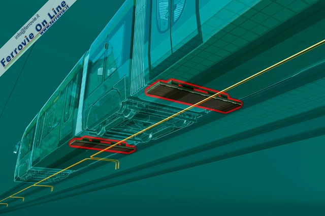

5. Una sezione di linea, alimentata dallo stesso convoglio in transito su di esso.
