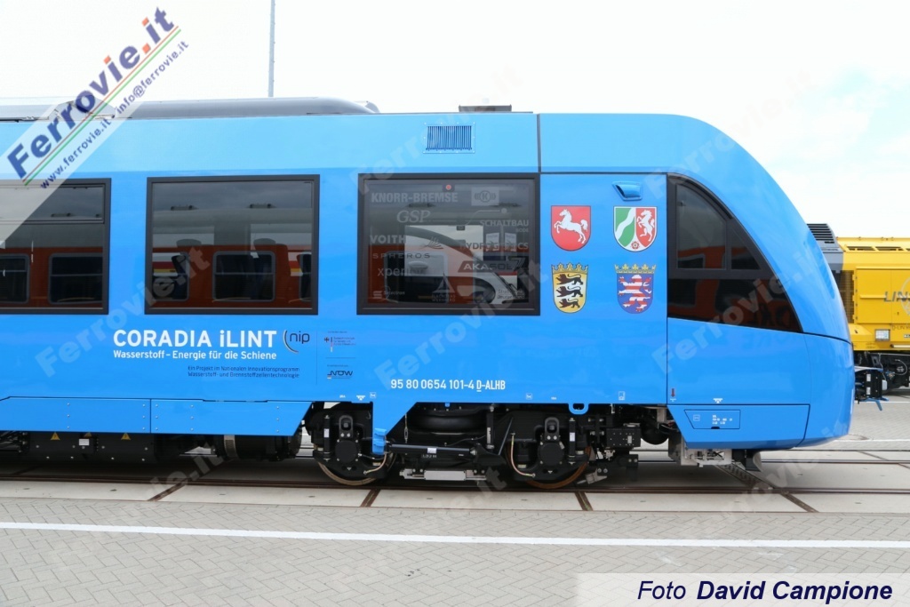

Tra i primi produttori al mondo a sviluppare un treno regionale a zero emissioni figura Alstom con il Coradia iLint, che appunto impiega l'idrogeno quale "carburante" per l'azionamento dei motori elettrici. Presentato a Berlino nel corso di InnoTrans 2016, Coradia iLint è alimentato da celle a combustibile a idrogeno la cui unica emissione è infatti costituita da vapore e acqua di condensa, mentre la rumorosità risulta essere sensibilmente ridotta rispetto ai tradizionali motori a gasolio.

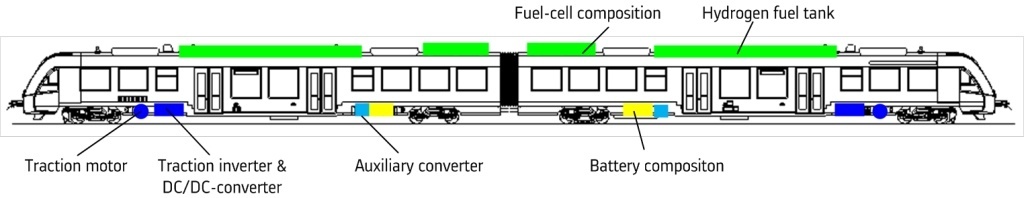

La cella a combustibile è il nucleo del sistema, ovvero la fonte di energia primaria per alimentare il treno. È alimentata con idrogeno a richiesta e i treni funzionano grazie azionamento a trazione elettrica. La cella a combustibile fornisce energia elettrica attraverso la combinazione dell'idrogeno immagazzinato in serbatoi a bordo con l'ossigeno dell'aria dell'ambiente. L'unico scarico è costituito da vapore acqueo e acqua di condensa. Non si hanno emissioni di gas serra o particolato dal treno e l'elettricità viene prodotta senza generatori o turbine, rendendo il processo più rapido ed efficiente.
L'efficienza del sistema si affida anche all'immagazzinamento dell'energia in batterie agli ioni di litio ad alte prestazioni. La batteria accumula energia dalla cella a combustibile quando non serve per la trazione, o dall'energia cinetica del treno durante la frenatura elettrica e consente di supportare l'erogazione di energia durante le fasi di accelerazione. L'energia non immediatamente utilizzata viene accumulata e fornita in seguito, se necessario. Ciò si traduce in una migliore gestione del consumo di combustibile.
Durante le fasi di accelerazione, la potenza della cella a combustibile sarà utilizzata principalmente per soddisfare la domanda dell'inverter di trazione e dei sistemi di bordo tramite il convertitore ausiliario. Inoltre, durante queste fasi la potenza fornita dalla batteria servirà per aumentare l'accelerazione. Il livello di potenza della cella a combustibile dipende dall'ampiezza e dalla durata dell'elevata potenza richiesta: le brevi fasi di accelerazione con limitata richiesta di potenza saranno alimentate principalmente dalla batteria. Solo durante le fasi più lunghe, che richiedono una potenza elevata, si ha il pieno funzionamento della cella.
Durante le fasi di minore accelerazione o marcia per inerzia, una parte della potenza della cella servirà a ricaricare la batteria dei sistemi di bordo tramite il convertitore ausiliario. Se la batteria è sufficientemente carica, la cella a combustibile viene parzialmente spenta per alimentare solo i sistemi di bordo, riducendo così il consumo di idrogeno.
Durante le fasi di frenatura, le celle vengono spente quasi completamente. L'inverter di trazione alimenta il collegamento CC con l'energia elettrica generata dall'energia cinetica del veicolo, utilizzata per rifornire i sistemi di bordo tramite il convertitore ausiliario. L'energia in eccesso serve a ricaricare la batteria. È la produzione di energia secondaria. Questo sistema ha un ulteriore vantaggio in termini di consumo, perché consente di risparmiare idrogeno.
