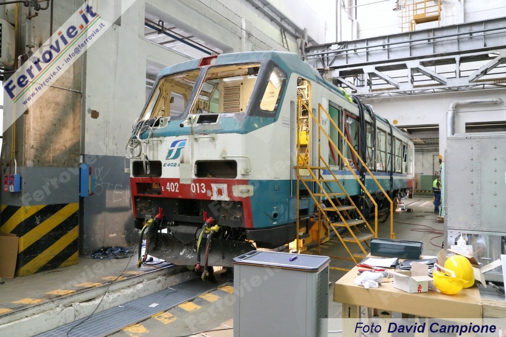

Proseguono intanto le lavorazioni delle prime tre unità nello stabilimento umbro. Sulla ormai ex E.402.013, prima locomotiva avviata alla trasformazione, sono terminati i lavori di carpenteria ed è in corso a cura della spagnola CAF il montaggio della nuova componentistica a cui seguirà l'azionamento (vedi News ferroviarie del 30/10/2015); entro maggio i lavori dovrebbero essere conclusi e per settembre potrebbe avere inizio il ciclo di prove per ottenere le certificazioni per l'immissione in servizio.
1. La ormai ex E.402.013 sfoggia ancora per poco la marcatura d'origine sulla testata della cabina B, che a revamping completato diventerà cabina A. (Foto David Campione, 03 marzo 2016)

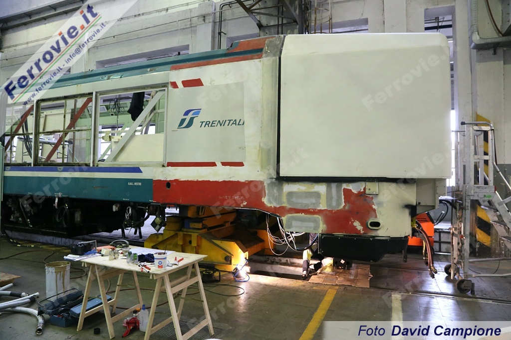

2. L'estremità con intercomunicante della futura E.401.013. (Foto David Campione, 03 marzo 2016)
La seconda unità sarà la 015, per la quale sono stati ultimati i lavori di carpenteria con l'applicazione tramite bullonatura del modulo per l'intercomunicante sulla testata della ex cabina A, mentre sono state individuate anche la terza e la quarta unità del gruppo E.401 che saranno rispettivamente la 026 (già in fase di smontaggio) e la 022.

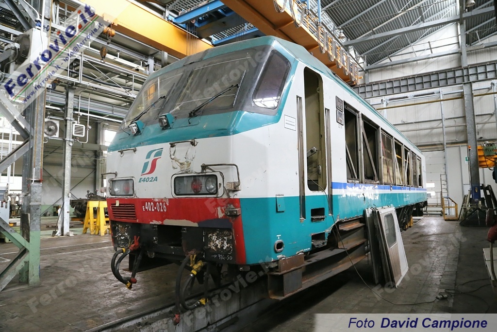

3. E.402.015 sul ponte trasbordatore, con i lavori di carpenteria completati. (Foto David Campione, 03 marzo 2016)
4. La terza E.402 che sarà trasformata in E.401 è la 026. Alla data della foto è in corso lo smontaggio e si riconoscono i longheroni di acciaio saldati alla base della cassa in corrispondenza della cabina A, necessari per evitare l'imbarco della cassa durante il taglio della medesima cabina. (Foto David Campione, 03 marzo 2016)
