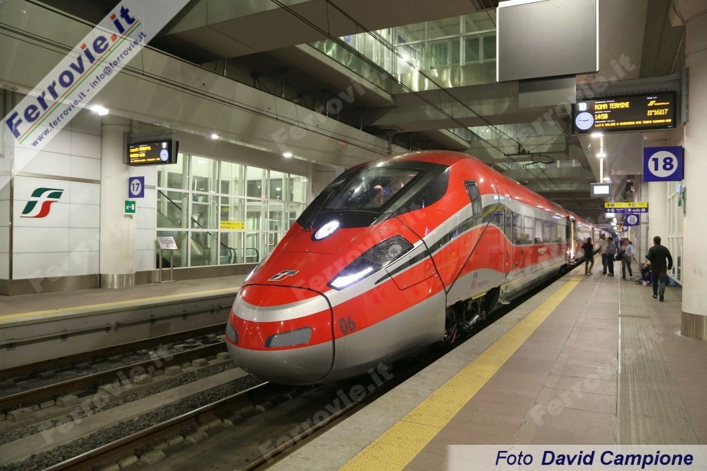

Un ETR.1000 in sosta a Bologna Centrale AV. (Foto David Campione)
A Bologna Centrale AV i due Frecciarossa 1000 saranno ricevuti sul binario 18 (corretto tracciato dispari) con segnale di partenza disposto a via impedita e istruzioni di arrestare il convoglio fino al punto massimo possibile oltre il normale punto di fermata, garantendo comunque il comfort in fase di frenatura. Anche in questo caso sarà verificata la liberazione del circuito di coda e quindi aperto il segnale di partenza.
