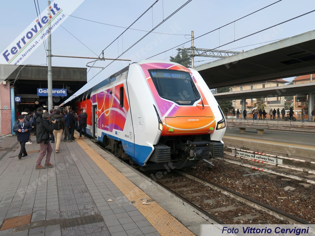

1. Il treno inaugurale con autorità ed ospiti da Terminal 2, appena giunto a Gallarate. (Foto Vittorio Cervigni, 22 gennaio 2026)

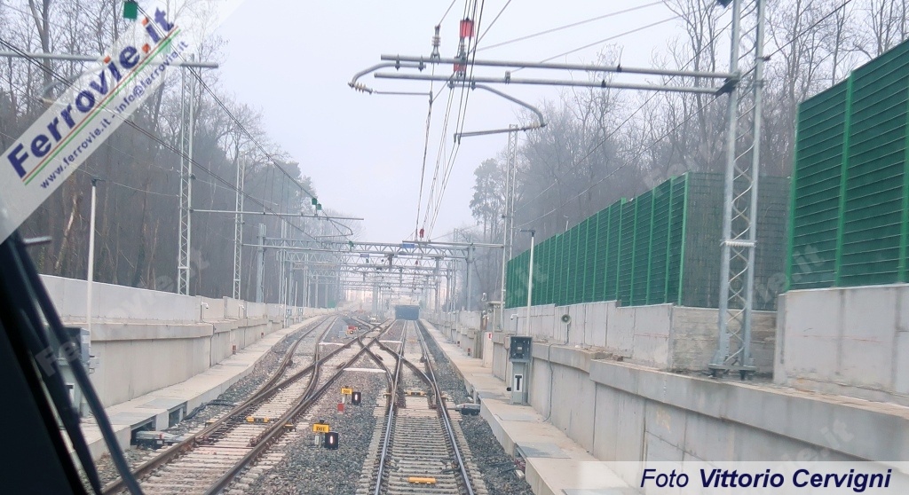

2. L'inizio della nuova linea ripreso dalla coda del treno inaugurale in viaggio da Gallarate verso Milano Cadorna. I binari esterni sono quelli di RFI della linea per Domodossola, mentre i due interni sono di FNM e immettono sul tracciato per Terminal 2 di Malpensa, oggetto dell'inaugurazione. (Foto Vittorio Cervigni, 22 gennaio 2026)
3. Poco più avanti il Bivio PC Cardano. A sinistra i due binari che dovrebbero condurre verso Domodossola, ma che al momento non sono stati ancora posati oltre i due paraurti. (Foto Vittorio Cervigni, 22 gennaio 2026)

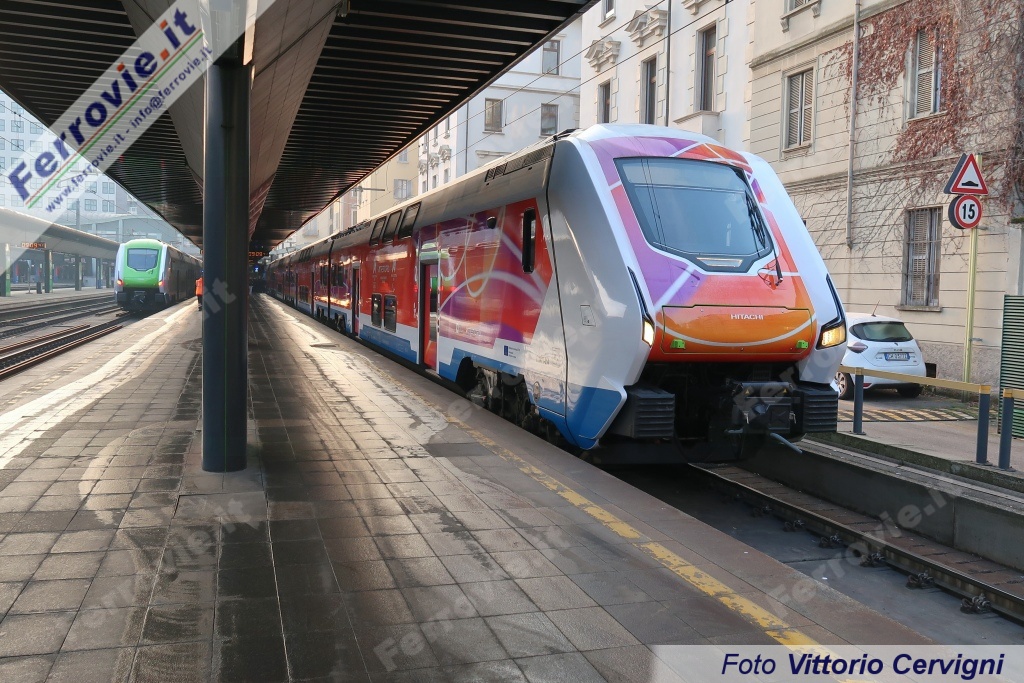

4. Nella stazione Terminal 2 l'ETR.421-054 del treno inaugurale è giunto da Milano Cadorna e attende di ripartire per Gallarate. Sul binario adiacente l'ETR.522-070 riparte verso la stessa destinazione in preeesercizio, dopo aver effettuato un treno ordinario Milano Cadorna-Terminal 2. (Foto Vittorio Cervigni, 22 gennaio 2026)

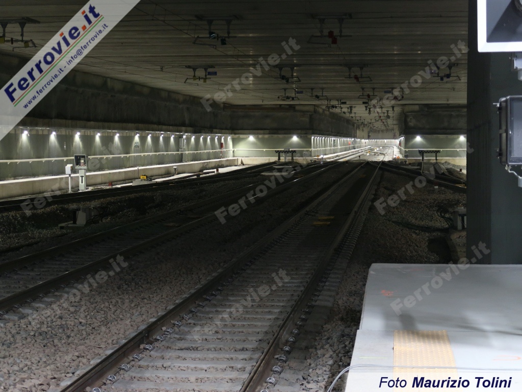

5. La nuova linea per Gallarate, vista dalla punta del marciapiede di Terminal 2. (Foto Maurizio Tolini, 22 gennaio 2026)
