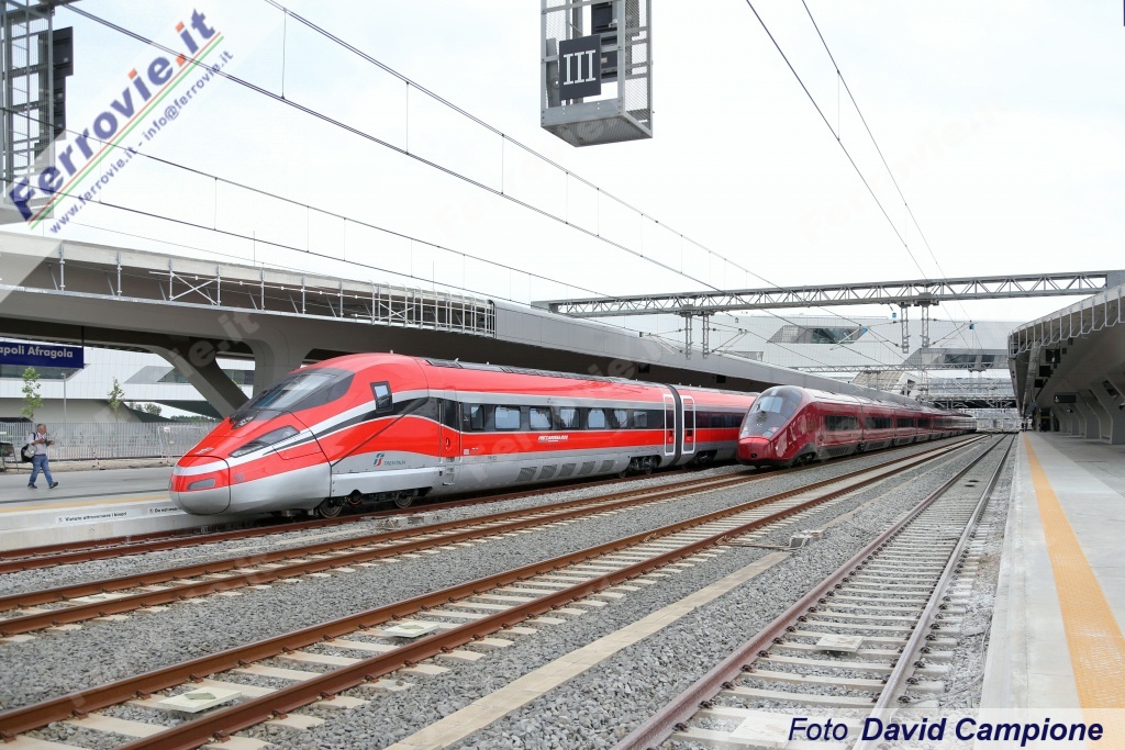

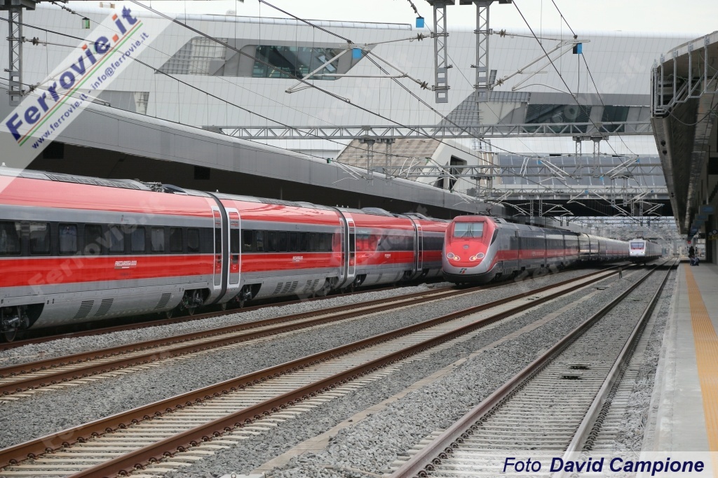

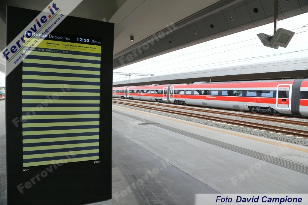

1. La moderna e filante linea del Frecciarossa 1000 si confronta con le altrettanto moderne architetture della nuova stazione di Napoli Afragola. (Foto David Campione, 06 giugno 2017)

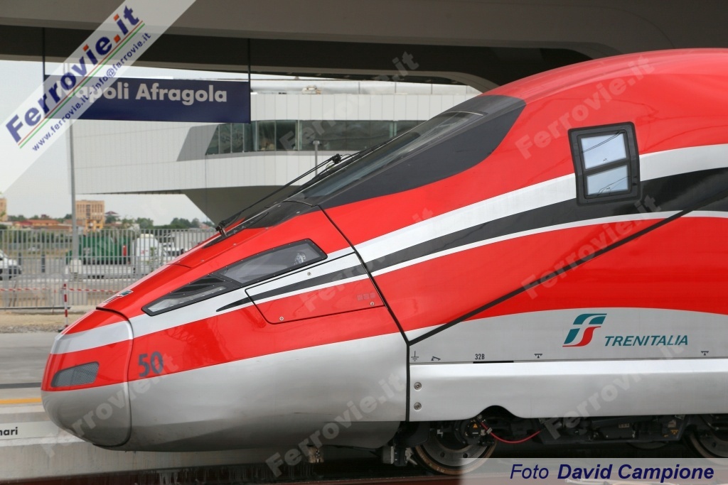

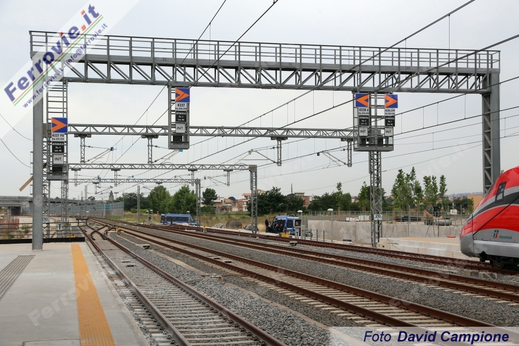

3. Portale a traliccio lato Napoli con le indicazioni di segnalamento ERTMS. (Foto David Campione, 06 giugno 2017)

4. Dall'11 giugno Napoli Afragola sarà servita da 36 treni, tra Frecce di Trenitalia e Italo di NTV. (Foto David Campione, 06 giugno 2017)

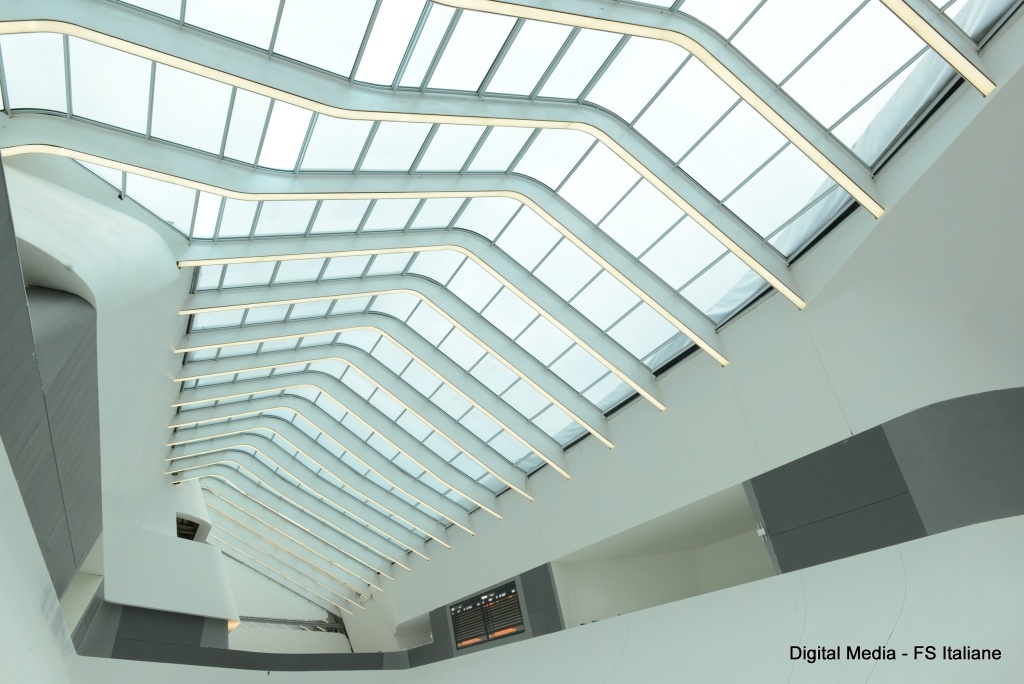

5/6. Foto David Campione, 06 giugno 2017
La struttura sinuosa che riconduce, astrattamente, all'immagine di un moderno treno in corsa, è stata disegnata dall'architetta britannica di origine irachena Zaha Hadid scomparsa lo scorso anno, vincitrice del Concorso internazionale indetto da Ferrovie dello Stato Italiane. Il corpo centrale del fabbricato di stazione è una maestosa struttura lunga 400 metri che scavalca i binari come un grande ponte, collegando le aree attraversate dalla linea ferroviaria e dando così continuità al paesaggio e alla rete viaria.

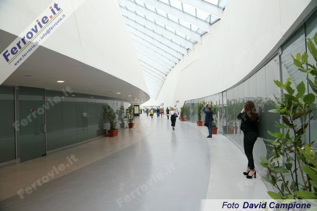

11. I luminosi interni della nuova stazione di Napoli Afragola, nel livello destinato alle imprese ferroviarie. (Foto David Campione, 06 giugno 2017)

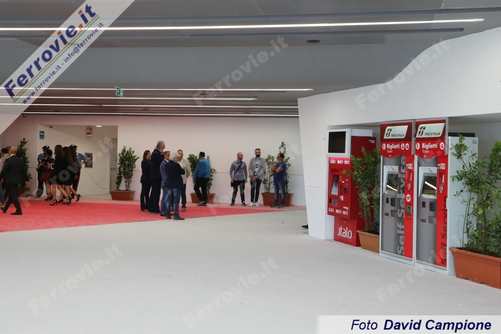

12. Il secondo livello con le biglietterie self service delle due imprese ferroviarie nazionali NTV e Trenitalia. (Foto David Campione, 06 giugno 2017)

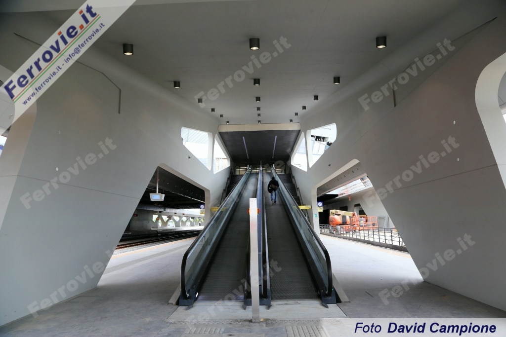

13. Le scale mobili che conducono dal piano binari al livello superiore. (Foto David Campione, 06 giugno 2017)

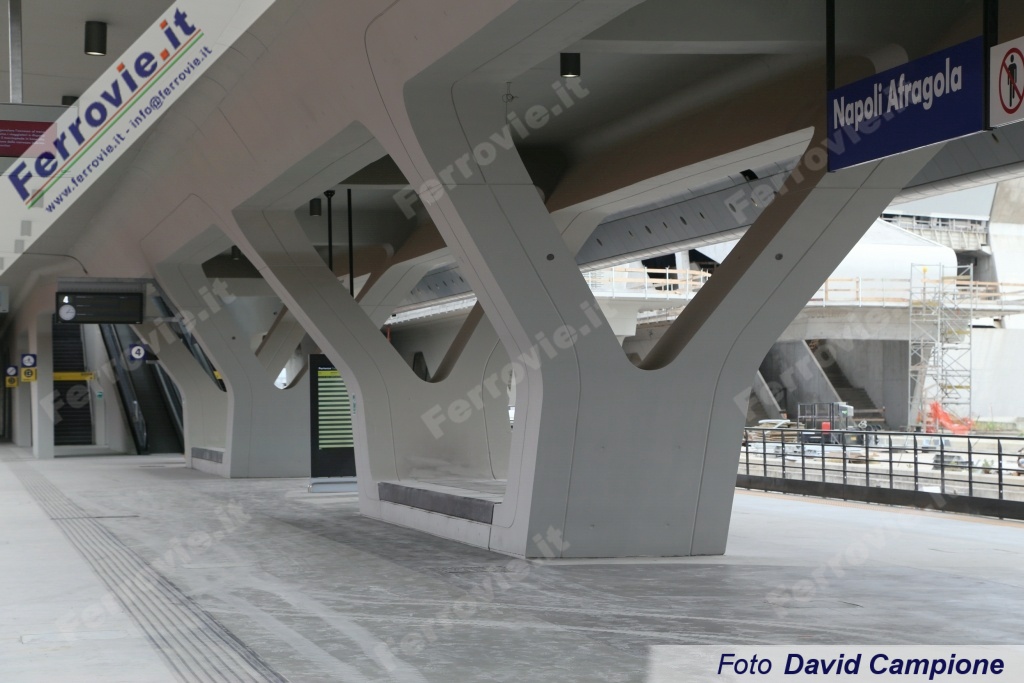

14. Marciapiede di stazione con la particolare architettura dei pilastri che sostengono le pensiline e fungono al tempo stesso da panchine. (Foto David Campione, 06 giugno 2017)

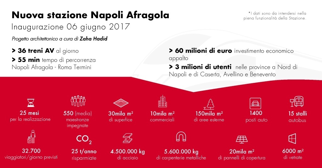

15. I prinicipali numeri di Napoli Afragola.

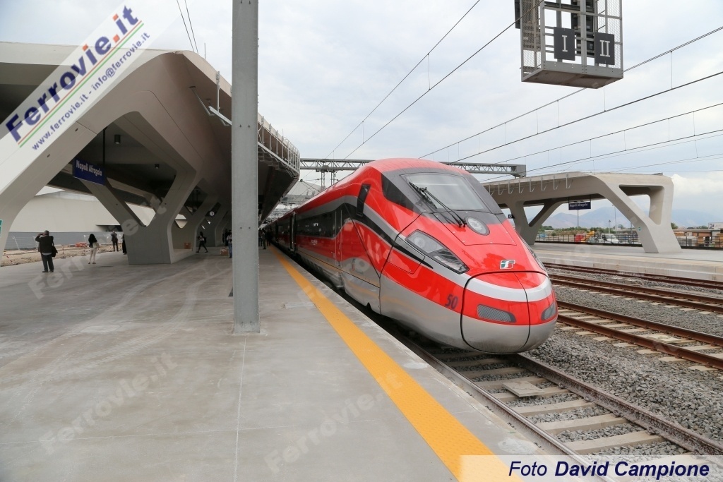

16. Affollamento di treni a Napoli Afragola, con l'ETR.1000 n.50 sul primo binario in attesa di ripartire verso Napoli Centrale con gli ospiti, un ETR.500 in corsa sul secondo binario diretto verso nord ed infine un ETR.485 proveniente da Bolzano si annuncia oltre il fabbricato di stazione. (Foto David Campione, 06 giugno 2017)
