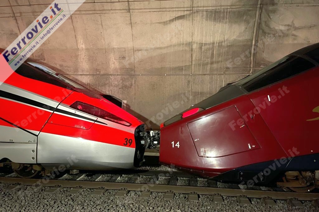

1. Muso a muso Frecciarossa 1000 e AGV 575 di Trenitalia e Italo, per le prove di soccorso.

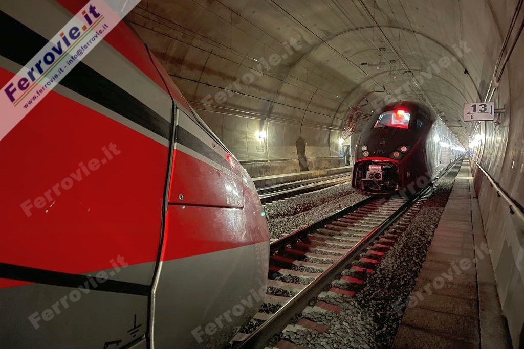

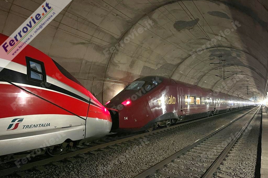

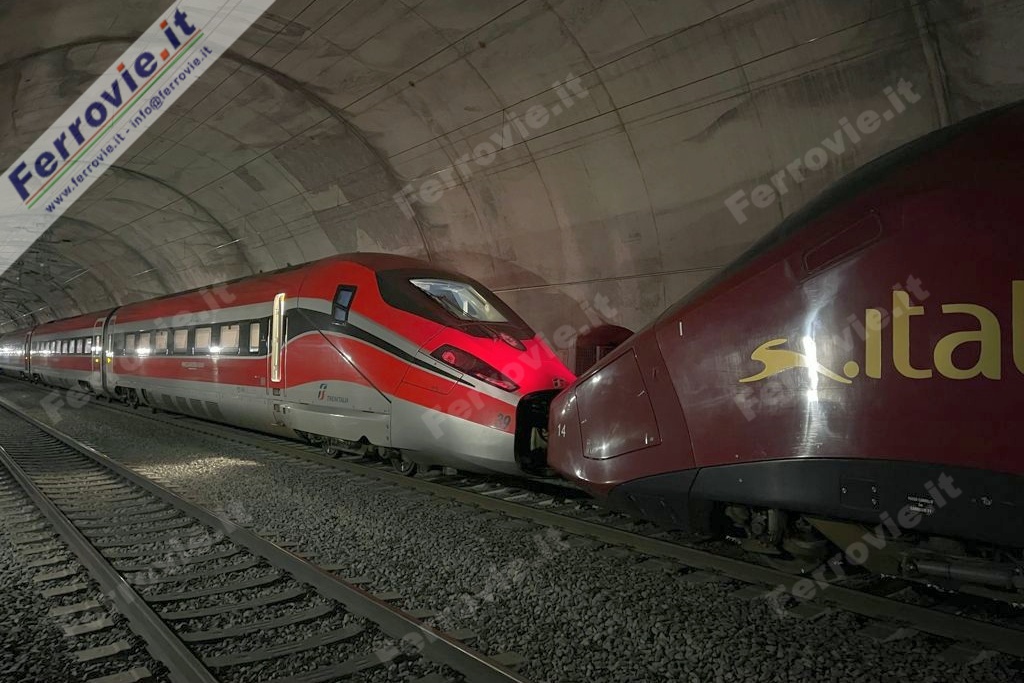

Nelle ore notturne il Frecciarossa 1000 e l'AGV di Italo hanno raggiunto autonomamente il Posto di Esodo Riosto, sulla la linea ad alta velocità Firenze - Bologna, dove ha avuto inizio la simulazione. Con l'inoltro della richiesta di soccorso è stato avviato l'iter previsto dal regolamento che prevede l'aggancio dei due materiali, la prova freno, la compilazione dei dispacci del caso e quindi la movimentazione dei due elettrotreni, dapprima con l'ETR.400 di Trenitalia in spinta dell'AGV 575, poi con quest'ultimo in trazione al Frecciarossa 1000.
In seguito i due convogli sono stati sganciati e riagganciati e quindi, a ruoli invertiti, dapprima l'AGV ha spinto il Frecciarossa 1000 e infine quest'ultimo ha trainato l'elettrotreno di Italo. Non sono mancate delle prove di spunto sulle salite del 15 per mille utilizzando alternativamente uno dei materiali in trazione e l'altro trainato o spinto.
