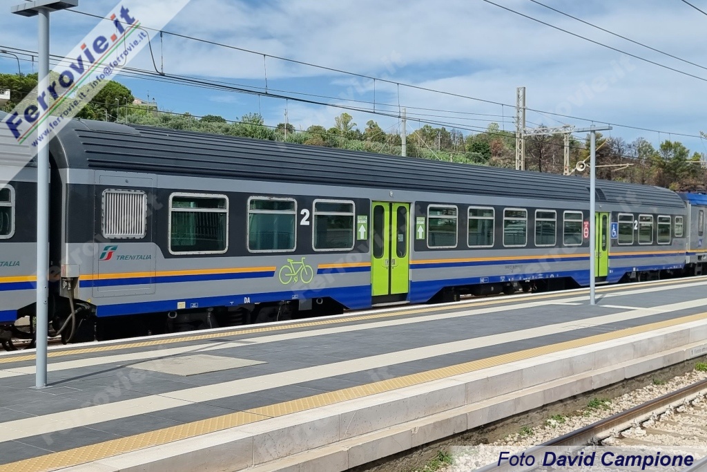

1. Carrozza Medie Distanze 50 83 21-86 094-d nB con interni modificati, a Vasto in composizione al Regionale 19787 da Pescara C.le per Termoli. (Foto David Campione, 08 agosto 2021)

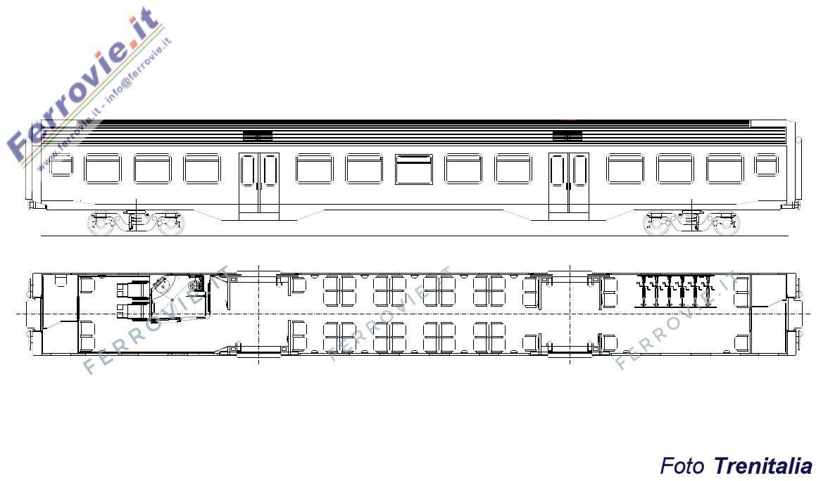

Il nuovo allestimento prevede un compartimento di estremità con sei moduli portabici e sei posti a sedere, l'ambiente opposto è stato invece equipaggiato con una ritirata per invalidi nonché due postazioni per l'ancoraggio di due sedie a rotelle e tre posti a sedere; il compartimento centrale infine mantiene 38 posti a sedere di seconda classe come in origine.
2. Figurino del nuovo allestimento interno delle Medie Distanze modificate. (Disegno Trenitalia)

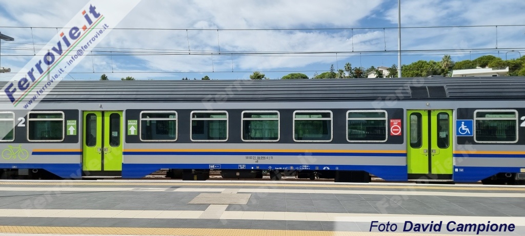

3. Fiancata della carrozza con i pittogrammi che la identificano per il trasporto bici e diversamente abili. La marcatura ha mantenuto la sigla "nB" ed è priva della lettera "h" prevista in caso di veicolo atto al trasporto di disabili; inoltre sulle iscrizioni è stata mantenuta l'indicazione iniziale di 82 posti a sedere, contro i 47 effettivi. (Foto David Campione, 08 agosto 2021)
