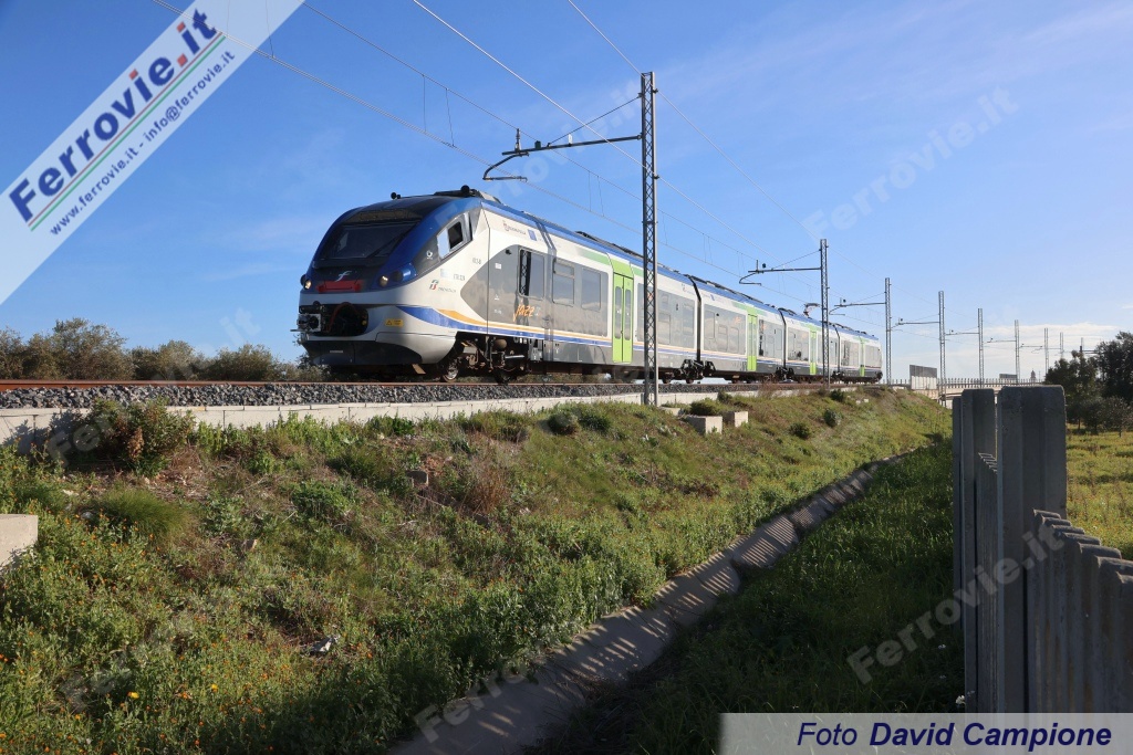

1. Prove di esercizio sulla Bari - Bitritto con il Jazz ETR.324-012 di Trenitalia, qui immortalato in prossimità della stazione di Bitritto. (Foto David Campione, 02 gennaio 2024)

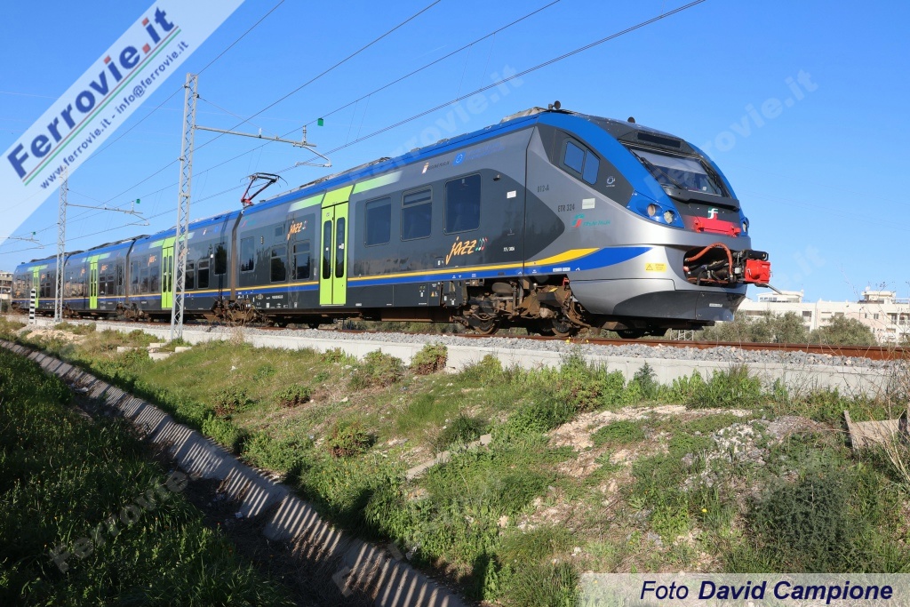

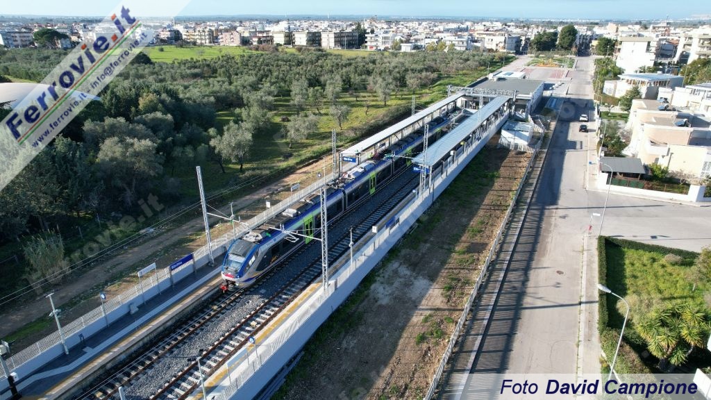

2/3. Foto David Campione, 02 gennaio 2024

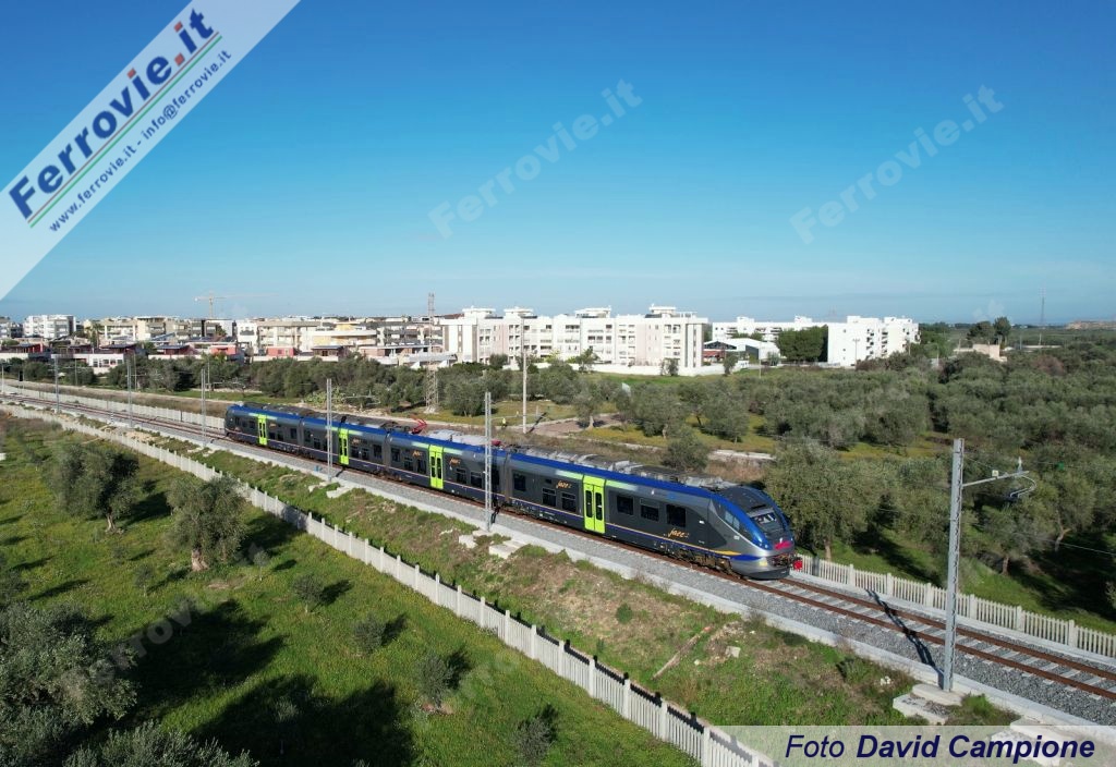

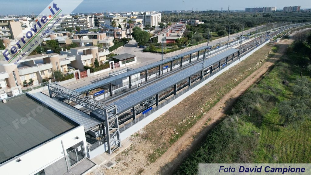

4/5. L'ETR.324-012 in stazione a Bitritto. (Foto David Campione, 02 gennaio 2024)

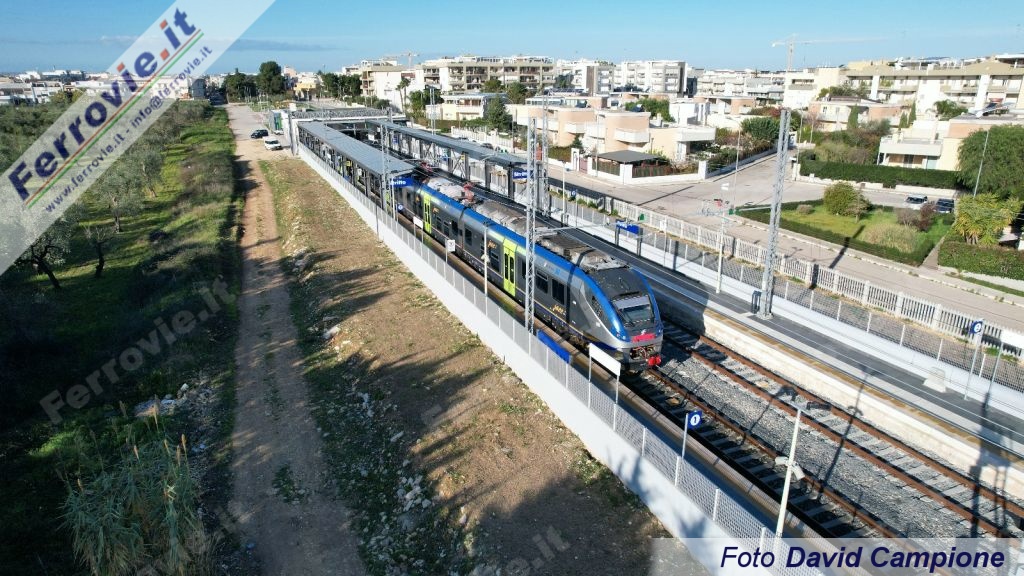

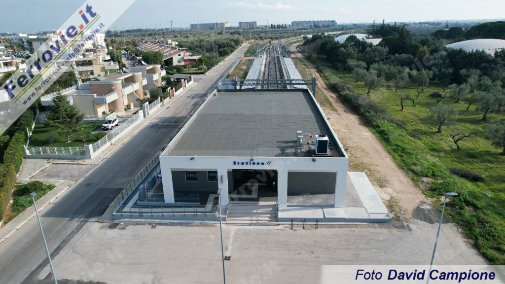

6/7. La stazione di Bitritto. (Foto David Campione, 30 dicembre 2023)
