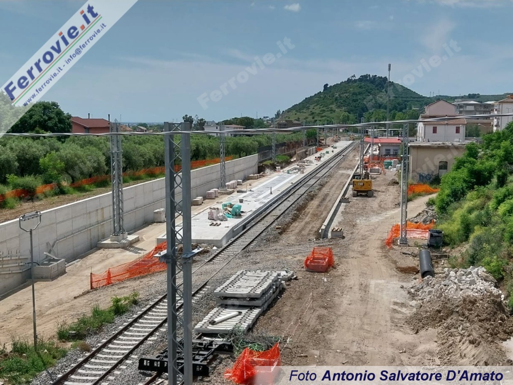

Attualmente i binari sono stati temporaneamente rimossi per consentire l'esecuzione delle opere infrastrutturali. Saranno tre i binari in esercizio, serviti da due marciapiedi, di cui uno centrale completamente ricostruito e già in fase avanzata di finitura con la posa della pavimentazione.
1. Vista generale del cantiere: si nota l’area liberata per la realizzazione del nuovo assetto dei binari e per le modifiche dei marciapiedi. (Foto Antonio Salvatore D'Amato, 10 maggio 2025)
Il marciapiede del binario 1 verrà sopraelevato e prolungato, e sono in corso le opere di getto in cemento per la nuova parte estesa. Parallelamente, si lavora anche all'edificio viaggiatori, oggetto di interventi di ristrutturazione e coibentazione.

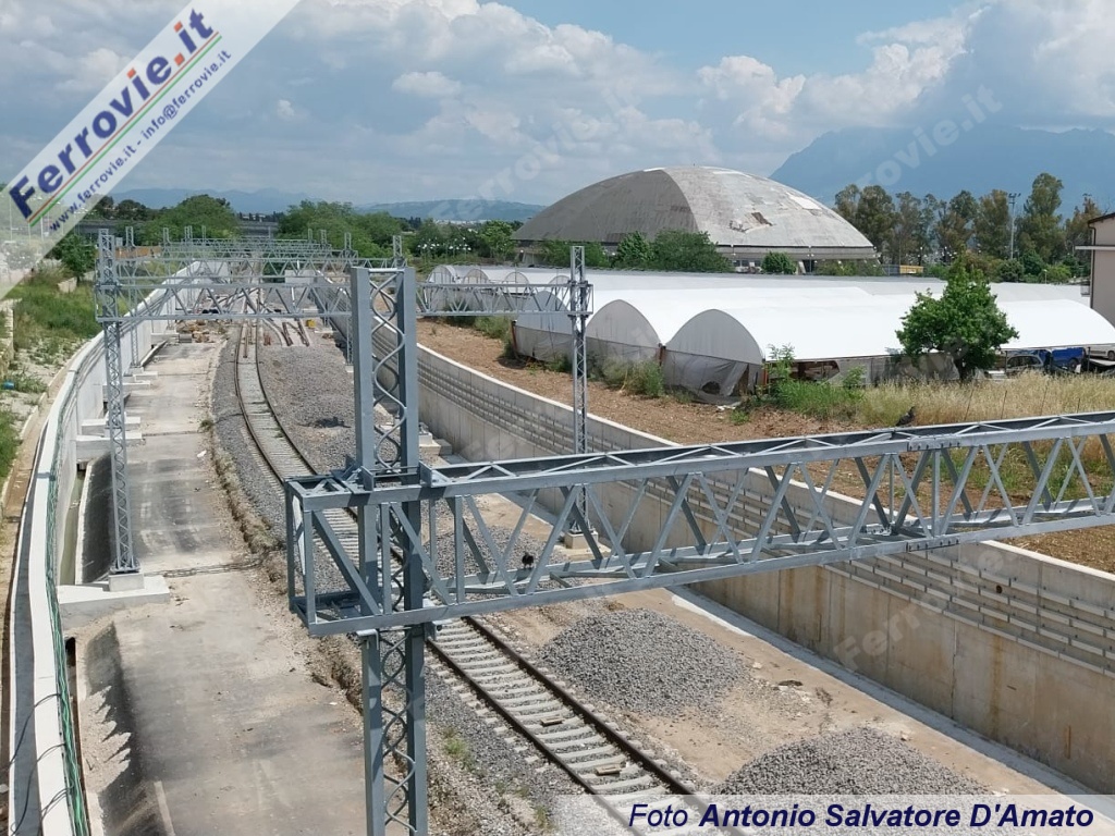

Anche l'armamento e l'elettrificazione sono parte integrante del progetto: sono stati installati nuovi pali e mensole Omnia, mentre i nuovi deviatoi già posati consentiranno un uso più flessibile dei binari 1 e 3.

2. Fotografia lato Potenza: posizionati i nuovi pali ed è in corso la posa delle mensole Omnia; sullo sfondo si intravedono i nuovi deviatoi. (Foto Antonio Salvatore D'Amato, 10 maggio 2025)

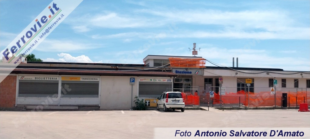

3. I lavori interessano anche l'edificio viaggiatori. E' in corso la ristrutturazione del fabbricato con interventi di isolamento e rifacimento generale. (Foto Antonio Salvatore D'Amato, 10 maggio 2025)
