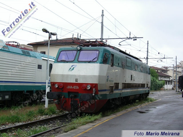

Nell'ambito del programma di attrezzaggio dei rotabili trenitalia col sistema SCMT è stata allestita la testa di serie del gruppo E.444R. L'unità prescelta è la E.444R.026.
I test dovevano cominciare in questi giorni, ma un guasto ad un motore di trazione ha reso necessario un intervento presso il DL Di Milano Centrale.

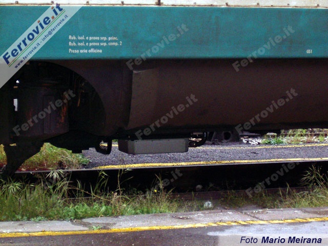

Nelle foto si possono notare le due antenne per la captazione delle boe installate sotto la carenatura centrale in una posizione insolita dovuta all'impossibilità di installare le antenne agli estremi della cassa o sui carrelli per l'ingombro della trazione bassa.

1. Sosta nel DL di Firenze Romito per la E.444R.026 dotata di apparecchiatura SCMT. (Foto Mario Meirana, 30 aprile 2004)

2. Particolare dell'antenna SCMT collocata sotto la carenatura centrale della E.444R.026. (Foto Mario Meirana, 30 aprile 2004)
