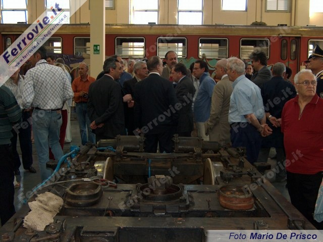

1. Bagno di folla per il nuovo Deposito Locomotive di Cosenza. Oltre il carrello portante di una automotrice Breda M2 200 un gruppo di dirigenti della ferrovia concessa, fra i quali l'Amministratore Unico sen.Franco Covello, si intrattiene con le autorità presenti alla manifestazione. Sullo sfondo una automotrice Breda M2 200 rialzata. (Foto Mario De Prisco, 10 giugno 2004)

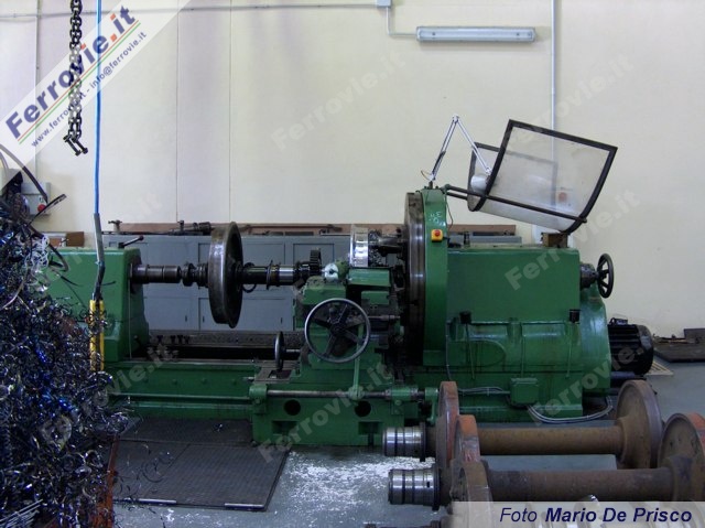

2. Il pesante utensile utilizzato per la tornitura dei cerchioni delle sale dei rotabili. Spicca la differenza lucentezza del cerchione già trattato rispetto a quello ancora da lavorare visibile a sinistra. In primo piano alcune sale ancora prive dei cerchioni. (Foto Mario De Prisco, 10 giugno 2004)

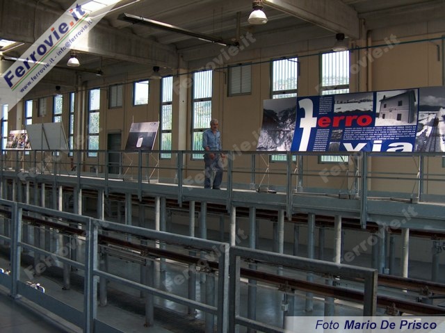

3. All'interno del capannone per la manutenzione giornaliera delle automotrici è stata allestita una mostra fotografica che documentava il passaggio dal vecchio al nuovo deposito e alcuni aspetti caratteristici della ferrovia a scartamento ridotto Calabrese. (Foto Mario De Prisco, 10 giugno 2004)
