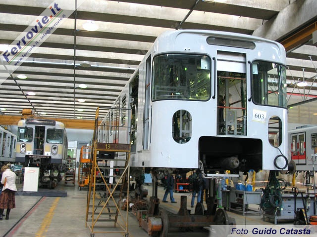

2. La motrice 603 delle linea 1 in avanzato stato di lavorazione durante la revisione ed il revamping nelle Officine di Precotto. (Foto Guido Catasta, 25 marzo 2005)

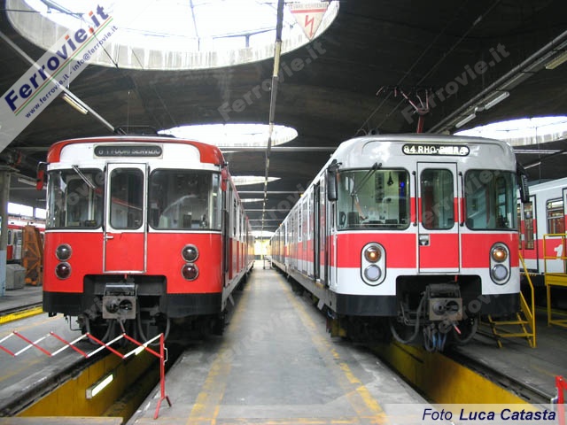

3. Due convogli della linea metropolitana 1 a confronto. A sinistra la motrice 222, appartenente al primo lotto costruito nel 1962-1963, ancora nello stato d'origine e con la vecchia livrea. A destra la motrice 703, del 1986, recentemente oggetto di revamping con la nuova colorazione. Si noti la veletta che indica già la destinazione Rho-Fiera della tratta che verrà inaugurata il prossimo 30 marzo. (Foto Luca Catasta, 25 marzo 2005)

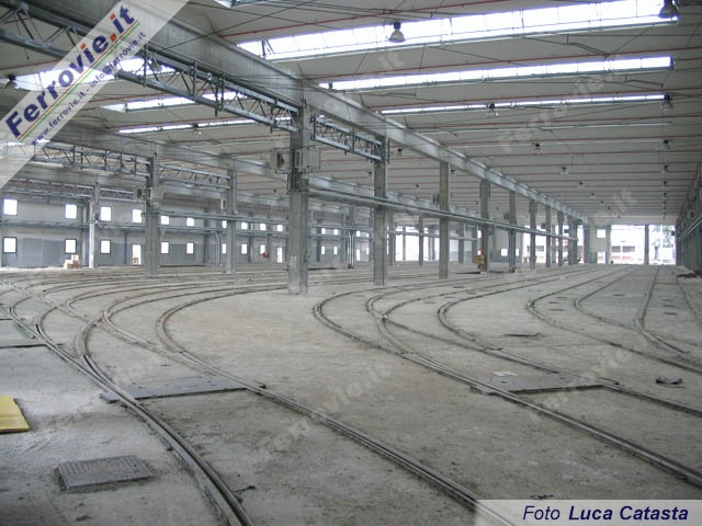

Il nuovo deposito tranviario di Precotto servirà la zona Nord di Milano, fino ad oggi priva di un impianto del genere, ed in particolare la futura metrotranvia Milano - Cinisello. Il deposito, costato 38 milioni di euro, ha una superficie coperta di 22.300 mq, uno sviluppo di binari di 5.500 metri con 72 scambi ed una capacità di ricovero di ben 95 vetture da 35 metri. L'impianto verrà collegato con i binari dell'attuale linea 7, che ad oggi si attesta al capolinea di Largo Mattei ed entrerà in servizio nell'ottobre di quest'anno.
4. L'interno del nuovo deposito tranviario di Precotto. (Foto Luca Catasta, 25 marzo 2005)
